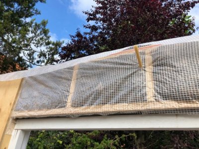

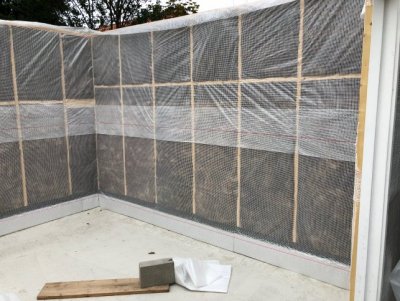

Bekijk bijlage 88820
Foto1 Dit soort plekken dus, overal waar het folie tegen de balken aan loopt (aan de randen van je muur en tussen tussen kolommetjes. Ook, overlap genoeg, wordt aangegeven op de rollen folie. Op het dak (witte folie) heb ik dit alsnog allemaal afgetapet, al met al best wat rollen doorheen gegaan.....
Bekijk bijlage 88821
En dus, tape eroverheen.
Ten aanzien van het afstandhouder tussen de folie en het rabat, ik heb hier 9x44 hardhout voor gebruikt, te koop bij de praxis, waarschijnlijk goedkoper elders.....
Ook te zien op de foto, steenwol isolatie platen van 70mm dik, om een of andere reden niet te koop bij de bouwmarkt, wel bij isolatieshop online (no affiliation whatsoever).

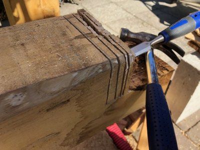

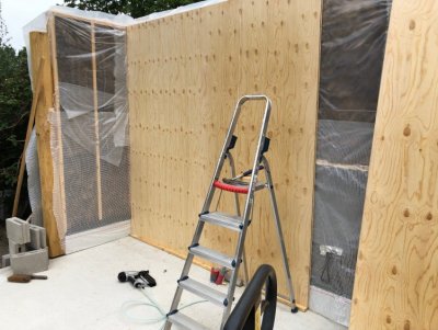

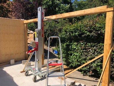

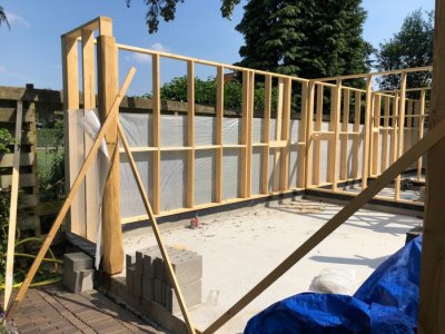

Vandaag even wat rust omdat het zo heet is en ik de afgelopen periode al heel wat in de zon het gestaan :) Een kort verslag in grote stappen:
Wanden afgemaakt, kozijnen gesteld en folie aangebracht aan de buitenzijde (eerst de schutting voor een deel weg moeten halen, incl. meter-hoog onkruid met de bosmaaier... jammer van de tijd). Dan alles voorzien van isolatie en voorbereiding elektra voor buiten-overkapping inbouw. Vervolgens binnen de dampdichte folie aangebracht. En alles afgetimmerd (een deel nog niet want er komen nog ramen in). Dan de gebinten er opgelegd en vastgemaakt. Begint er op te lijken nu. Alleen nog een dak.
Deze week de spanten maken en plaatsen, incl de dakbalken dan kan het dak ook dicht (net voordat we weer eesn regen gaan krijgen is het dicht hoop ik :).
Wat foto's:
kozijnen gesteld (lood onder en boven) compriband tussen kozijn en staanders (mooi spul :)
Damp open folie buitenzijde
isolatie plaat
Aftimmeren
gebint plaatsen en maken van de verbinding makkelijk met de lift!
Mooi zonnig plaatje zo :)

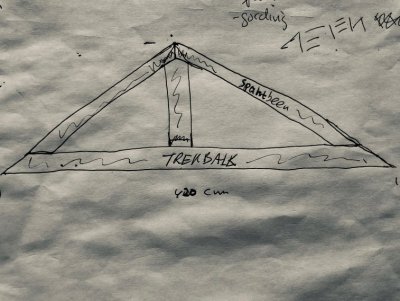

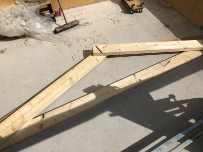

De volgende stap is het maken van de spanten. Het idee is zoals op het schetsje. De spant mag maar 90 cm hoog worden. Het wordt dus een flauw dak circa 20%. Iemand nog goede tips of advies voor het maken van de spanten? De balken worden aan elkaar geschroefd met tellerkop schroeven. Als ze op hun plaats zitten komt er - afhankelijk van de plaats waar de spant zit - nog underlayment tegen en of afwerking met zweeds rabat delen. Tussen de spanten komen de dakbalken te zitten. Die schroef ik ook. Zoveel mogelijk vanaf de kopse kant of ander schuin in het spant. Balkdragers zou ook nog kunnen maar vind ik niet echt mooi. Lijkt me dat het ook zonder balkdragers kan?
Om een idee te krijgen even de balken neergelegd ziet er al beter uit dan de schets :) Wel nog wat gepuzzel om het goed af te meten.
Met een 3d programma zou je waarschijnlijk de delen wel kunnen tekenen en dan gelijk de maten/ zaaghoek af kunnen lezen? Dat zou het misschien makkelijker maken en een stuk sneller. Helaas zijn mijn 3d skills nog niet zo groot :) Maar wellicht dat hier iemand is die dat een "eitje" vind? En een mooi schetsje kan maken met maten.

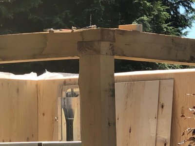

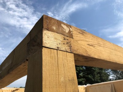

Mooi topic. Hoe heb je het gebint vastgemaakt aan elkaar? Vanaf bovenaf geschroefd? Heb je verder nog gebruik gemaakt van lijm?
mr_diy
19 apr 2016
85

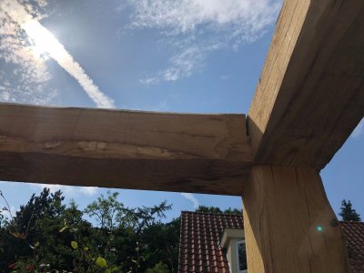

Vanaf boven geschroefd, met 4 keer een 30 cm lange rvs tellerkop schroef. Wel eerst voorgeboord met een slangenboor (bij een van de foto's zie je die boor nog zitten was afgebroken..). Gelukkig was een nieuwe boor snel opgehaald. Geen lijm gebruikt. De staanders aan de uiteinden zitten ook aan de wanden vast. Geen beweging meer in te krijgen in het geheel.

3dmazter
10 aug 2014
1.886
428
40
Enkhuizen
Door je halfhout verbinding is je bovenste ligger maar half zo sterk.
Volgens mij hoort hij een stukje op de staander te liggen.

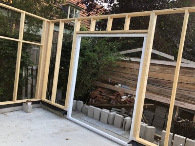

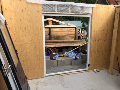

tuoh

Wat foto's: ...............
Bekijk bijlage 89027
De "overspanning" boven de dubbele deur (foto 1) is veel te licht uitgevoerd, dat gaat onvermijdelijk doorbuigen.
Hier zouden normaal gezien twee cls'en van 38 x 140 (minimaal) beter twee stuks van 38 x 200mm naast elkaar en op hun smalle zijde moeten komen te staan.
Aan beide uiteinden dragend op een kortere bijkomende staander. Het deur- of raamkader kan hier niet helpen, dat moet onbelast blijven.
Waar gaat het dan doorbuigen? Bij het kozijn?
Meende dat ik voorbeelden gezien heb waar het ook zo gemaakt was. Het stuk boven de deuren is "gelukkig" nog niet helemaal afgetimmerd. Al wel met de folie en isolatie bekleed dus ik ga kijken of er nog iets tussen gemaakt kan worden.
Moet ik datzelfde ook doen als ik een raampje in het frame zet (80 x 50 is het plan)? Ben alleen door mijn sls heen. Die waren van de bouwgroothandel. Weet niet of bijvoorbeeld een gewone bouwmarkt die ook heeft?
Ben nu wel met de dak bezig. Kan ik dat al wel plaatsen en dan later dit stuk verstevigen? Of is het beter dat nu eerst te doen?
