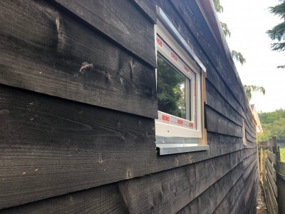

Maar even een schetsje gemaakt. Ben er nog niet uit.
Het raam aan de binnenkant en dan aan de buitenkant een kader gelijk met de aftimmering en onder raamdorpel maken?
Het raam aan de buitenkant maar dan? Heb niet veel kozijn om het uit te laten steken - 7 cm kozijn. lat en rabat is al circa 3 tot 4 cm. Kan ik boven het raam een stuk dpc folie doen om inregenen te voorkomen?
Iemand een voorbeeld van een van beide oplossingen? Het kozijn is gewoon vlak aan de zijkanten:

kader om kozijn maken met watervast multiplex net zo dik als je muur.
Naar binnen toe laten uitsteken en dat in het gat vastzetten met het raam vlak op de buitenkant.
boven en onder het raam een alu afwateringsprofiel plaatsen.

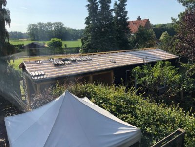

Omdat het vandaag wat te heet is om veel te doen maar even een update. Heel wat gedaan sinds het laatste bericht. Vandaag en komende dagen gaan we de dakpannen op het dak leggen. Met deze hitte geen pretje en alleen in de ochtend en avond is het uit te houden.

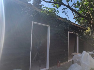

Ramen zijn geplaatst. Buitenkant is geheel bekleed met Zweeds rabat ziet er mooi uit. alle randen etc. die op de foto nog blank zijn, zijn zwart geverfd. Ook zijn alle daklijsten - boeiborden aangebracht. Door het wisselvallige weer is het werken aan het dak pas afgelopen week goed op gang gekomen. Tussendoor is er nog wel heel wat regen op het dak gevallen en is er wat lekkage geweest. Hopelijk is dat nu weer goed gedroogd met de warmte van afgelopen dagen. Nu proberen de pannen er op te hebben voordat de volgende regen komt :)

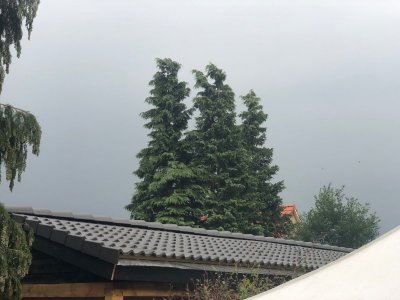

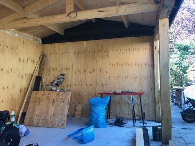

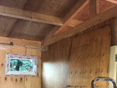

Afgelopen week de dakpannen er op gekregen. En, de laatste pannen gingen er letterlijk 10 minuten voor een enorme regenbui op! Gelijk een mooie test dus. Alles was droog na de bui dus dat lijkt geslaagd :). Helaas nog geen dakgoot er aan denk er zelfs over om het aan de achterzijde helemaal niet te doen. Dat is toch een stuk terrein waar nooit iemand komt. Voorzijde is echt wel nodig want het spat enorm op en spoelt het zand onder de tegels vandaan.

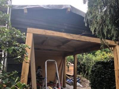

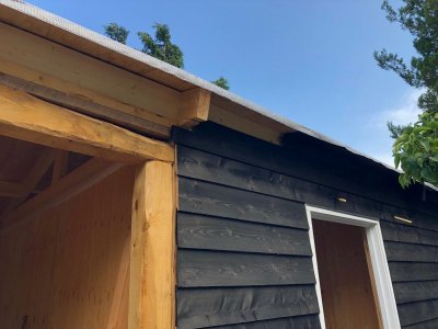

Nu het minder warm is geworden ook verder met de afwerking van de wanden. Die zijn nu allemaal dicht. Onder de overkapping de nokken / punt afgewerkt met rabat delen net als buiten. In de binnenruimtes moeten de nokken ook nog dicht gemaakt worden.
Ben nu aan het puzzelen hoe dat een beetje makkelijk zou kunnen. Het plan was met underlayment net als de wanden. Maar dat is wel een klus met de het schuine dak en de balken. Ook moet er nog isolatie tussen. Vraag me af of het voldoende is als het alleen tussen de balken komt? Dan kan het hout rechtstreeks op de balk. Anders moet er eerst een regelwerk komen en dan de isolatie. Die is dan op sommige plaatsen nog maar een 3 of 4 cm. Of dat nut heeft is de vraag. Hoe kun je dit nu het beste afwerken (inmeten?).
het dak met pannen net klaar voor de regen.
Van voren gezien de twee binnenruimtes
De punt / nok moet nog afgetimmerd worden net als het dak/ plafond (eerst isolatie/ damp-dichte folie dan plaatmateriaal waarschijnlijk underlayment of gipsplaat op regels).
overkapping - punt is afgewerkt met zweeds rabat. Er komt nog een plaflond in tussen de balken van underlayment.
