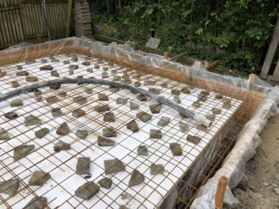

Inmiddels het plafond van de overkapping met zwarte bijts / verf behandeld. Is nu prima. Ook de wanden in de grondverf gezet. Die worden later wellicht nog een keer in een kleur geverfd. Op verzoek hier nog even een foto van de basis " de fundering en vloer".
De volgende keer betonblokjes gebruiken onder de wapening. Stoeptegels zijn te poreus, geeft risico op betonrot.
Betonrot wordt hier als verkeerd argument gebruikt.
Betonrot werd veroorzaakt door een zout wat gebruikt werd om de betonmortel sneller uit te laten harden.
Door dat zout ging de wapening roesten en werd de betondekking door het zwellende ijzer weg gedrukt.
Toepassen van stoeptegels is op zich prima, bestaat ook uit beton en door de bank genomen van prima kwaliteit.
Betonrot komt nogal eens voor bij betonnen bruggen door strooizout.
In de loop de jaren neemt het beton zoveel zout op dat er ook weer roestvoprming in de wapening ontstaat met alle gevolgen van dien.
M.vr.gr. Jan

Gemakshalve noem ik roestende wapening betonrot. Dan weet iedereen hoe het eruit ziet en wat het risico is.
Stoeptegels zijn niet van de juiste kwaliteit.
bjorn
14 aug 2009
754
Twente
Klopt idd dat stoeptegels volgens de voorschriften niet goed zijn en dat je een risico neemt door ze te gebruiken. Hoe groot dat risico is, ik denk dat het op zich wel meevalt. We moesten een keer een keldervloertje maken en daar kregen we van m'n toenmalige werkgever de "echte" betonblokjes voor mee. Omdat die dingen 10 x 10 x 3 cm waren zakten ze in het natte zand, waardoor de dekking onder de wapening heel klein werd. Daar had ipv folie onder de beton een werkvloertje gestort moeten worden, maar grotere en dikkere stukken stoeptegel hadden daar een beter resultaat gegeven dan de op papier juiste betonblokjes.
Ook wel meegemaakt dat we met een woning aan het bouwen waren en dat ze naast ons bezig waren met een strokenfundering en dat die jongens ons op gegeven moment om stenen vroegen omdat ze niks bij zich hadden, deden dus een gebakken metselsteen onder hun wapening. Zou ik dat zelf ooit doen, denk het niet. Maar ik denk ook niet dat er veel gebeurt met die fundering, eigenlijk.
