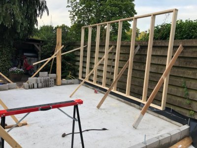

Eerste wand gemaakt en staat (nog niet waterpas dat komt later). Hopelijk dit weekend meer wanden maken dat schiet lekker op.

1 Ik zou de wanden compleet met de kozijnen prefabben.
2 Lood
3 Langs een opening extra stijlen plaatsen, dan kan je het kozijn vervangen mocht dat nodig zijn.
1 De volgring/plaat moet dan dik en groot genoeg zijn.
2 Haaks houden kan ook met een plank die je diagonaal op de wand vastzet, eventueel één plaat erop voor de haaksheid.
3 Kan je het detail schetsen?
4 Er moet binnen of buiten bekleding zijn aangebracht, dan kunnen de stijlen niet uitknikken in de zwakke richting.

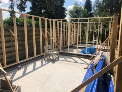

De wanden staan nu allemaal en zijn gesteld en vastgezet. Toch nog hier en daar wat wiebelig. Ga nog wat extra staanders aanbrengen denk ik. Dan hopelijk wat opschieten zodat het dicht komt.
1. Omdat ik vandaag al mijn zweedsrabat delen krijg en het de komende week mooi weer blijft denk ik er over om toch eerst de buitenkant (evt deels) met rabat af te werken. Dan kan ik ook eerts het dak er op zien te krijgen (wordt toch met spanten en dakpannen zoals eerder gepland).
De binnenkant met isolatie, stroom dampdichte folie en underlayment kan dan later. Is dat goed of moet je toch eerst de binnenkant afwerken?
1.b. Hoe zit het met "nat worden van de wanden tijdens de bouw? Droogt dat wel weer of moet je dat zien te voorkomen? Alles afdekken lukt niet echt.
2. In mijn planning ging ik er van uit dat de rabat delen rechtstreeks op de staanders komen. Kan dat of moet er perse een regel tussen folie en rabat deel? En als dat moet hoe dik is zo'n regel?

Die wanden worden pas echt sterk als je er de binnenbetimmering op aanbrengt, dat zou ik altijd eerst doen. Voor de buitenbekleding, want dat is een hoop gewicht, en levert niet zo heel veel stevigheid.
Ten aanzien van nat worden, in de handleiding van die blauwe folie aan de buitenkant staat in ieder geval dat het geschikt is om tijdens de bouwperiode te dienen als tijdelijke buitenbekleding.
Isolatie materiaal moet in ieder geval droog blijven.
En ja er dient afstand te zijn tussen de blauwe dampopen folie en de achterkant van het zweeds rabat, in principe minimaal 12mm, ik heb er 9mm dikke schaaflatten voor gebruikt.
Van buiten naar binnen: zweeds rabat, schaaflat, blauwe folie, isolatie, witte (dampdichte) folie, fins vuren multiplex. En uiteraard de balken 44x69 als skelet van de muren. Alle stroken waar die blauwe folie op de vuren balken liggen, heb ik afgetaped. Die folie is namelijk dampopen, en in de handleiding wordt ook gewaarschuwd voor capillaire werking.

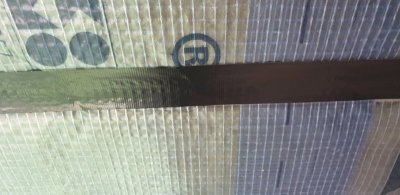

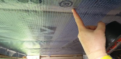

Foto1 Dit soort plekken dus, overal waar het folie tegen de balken aan loopt (aan de randen van je muur en tussen tussen kolommetjes. Ook, overlap genoeg, wordt aangegeven op de rollen folie. Op het dak (witte folie) heb ik dit alsnog allemaal afgetapet, al met al best wat rollen doorheen gegaan.....
En dus, tape eroverheen.
Ten aanzien van het afstandhouder tussen de folie en het rabat, ik heb hier 9x44 hardhout voor gebruikt, te koop bij de praxis, waarschijnlijk goedkoper elders.....
Ook te zien op de foto, steenwol isolatie platen van 70mm dik, om een of andere reden niet te koop bij de bouwmarkt, wel bij isolatieshop online (no affiliation whatsoever).
