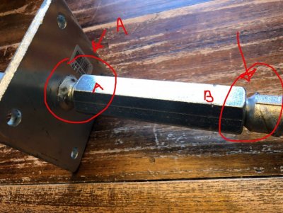

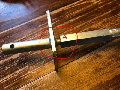

Omdat er twee stukken zijn met schroefdraad maar even een foto :) wat laat ik vrij A of B ? Als het B is dan steekt de paal wel erg ver uit boven de vloer?

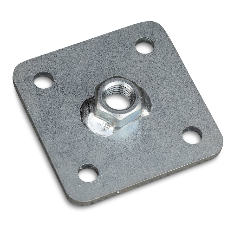

Je hebt ook deze versie met een moer die niet is vastgelast maar soort van geklonken.

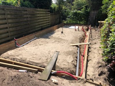

@LFlab Ziet er zeker mooi uit. Heb ook wel een schuin-plat dak overwogen. En alle info is welkom hoor :) Gisteren is de vorstrand uitgegraven, alles 10 cm afgegraven en daarop weer eend nieuw zandbed aangebracht.
Vandaag waterleiding (in mantelbuis), riolering en stroomdoorvoer(mantelbuis) gemaakt. Het begint nu ergens op te lijken. Morgen hopelijk folie, isolatie en begin van de staalmatten er in. Wilde eerst vrijdag al beton laten storten maar ben bang dat ik dat niet haal. Dan volgende week maar een keer.
