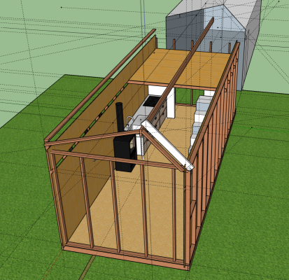

Ondertussen ben ik hier zelf aan het tekenen en ik heb een vraag.
Mijn dak zou een soort van gekanteld zadeldak worden om wat extra ruimte te hebben in de slaaploft.
(voorlopig onder een hoek van 15 en 45 graden).
Wat is de beste manier en vooral stevigste om dit dak uit te werken?
Kan ik met een dwarsbalk van 8m de gehele lengte overbruggen? Of hoeft dit niet en zorgt mijn plaatmateriaal dat aan het dak komt vooral voor de stevigheid?
Het mooiste zou zijn dat er geen balk zichtbaar is vanbinnenuit, alleen het plaatmateriaal. zoals in de foto's op pagina 1.
Voor de muren gebruik ik 38x89 en voor het dak en vloer afhankelijk van de isolatie dus 10, 12 of 14 x 38.
Qua afwerking zou ik graag met stalen sandwich panelen werken.

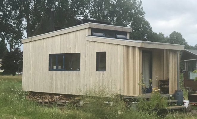

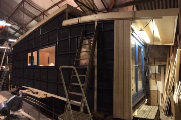

In vervolg hierop.
Bijgaand een foto van het TH van mijn dochter en schoonzoon tijdens de bouw.
Opbouw van de wand van binnen naar buiten:
Populierenplex - schapenwol - folie (vocht doorlatend van binnen naar buiten) houten latten (acoja) steeds met een kier er tussen. Vocht kan zo van binnen naar buiten. F7CABA10-AEF0-4AEC-B437-10E8B52E5258.jpegB397EEE0-4B78-422E-B52E-4EE6F4ACABA1.jpeg
