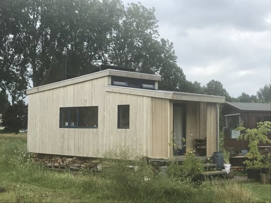

Ik heb even een foto gemaakt van het Tiny House van mijn dochter en schoonzoon. We staan er nu met ons campertje.
Dit TH is gebouwd op een trailer.
Buitenkant accoyahout in een open structuur, dus met spleten ertussen. Dan een damp doorlatende folie. Als isolatie schapenwol en een binnenwand van populierenplex.
Ik heb zelf mee gebouwd aan het skelet en aanbrengen folie, schapenwol en een gedeelte van de buitenbetimmering. Nu mijn dochter door Corona veel thuis werkt en er een kleine op komst is, zijn ze nu bezig met het ontwerp van een Tiny-office.

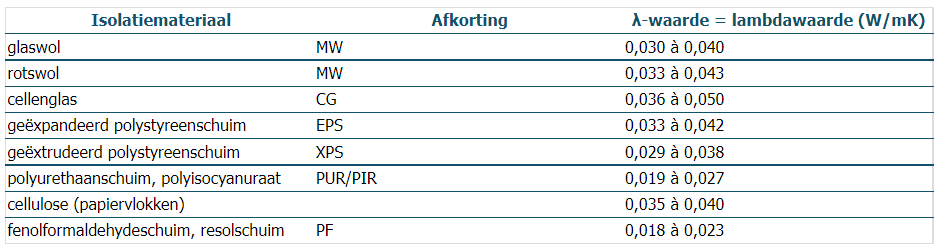

isolatie werkt inderdaad in 2 richtingen: warmte binnen houden + warmte buiten houden
de lambdawaarde geeft aan hoeveel warmte per °K temperatuurverschil van de ene naar de andere kant van het isolatiemateriaal vloeit, ongeacht welke kant de warmste is
bij pur/pir is dat 2/3de (0,019) ivm glaswol/rotswol/cellulose (0.030)
om dezelfde isolatiewaarde te bekomen heb je bij glaswol/rotswol/cellulose een dikte nodig die grosso modo de helft meer is dan die van pur/pir
als voorbeeld
Bekijk bijlage 117636
Beter goed aangebrachte laagwaardige isolatie dan kierend aangebrachte PIR. PIR is trouwens heel slecht voor het milieu. Als je voor dit bouwwerk alsnog een aanvraag omgevingsvergunning moet doen ga je nat zonder constructieberekening en overige verantwoording.
