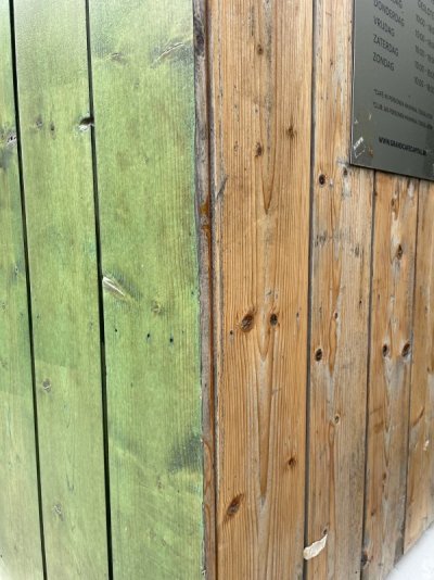

Alles is stilletjes aan concreter aan het worden. Ik sta stil bij de buitenafwerking.
Graag zou ik vuren planken verticaal willen bevestigen en deze een mooie groene beits geven. Het prijsverschil tussen thermowood en geïmpregneerde vuren planken ligt bijna 4x zo hoog.
Aangezien ik ze toch sowieso in een beits ga zeggen, lijkt mij de keuze wel vanzelfsprekend om voor geïmpregneerde planken te gaan. Wat denken jullie?

Geïmpregneerd hout is behandeld met gif. Als je het ooit moet afvoeren is het gewoon chemisch afval (terwijl gebeitst hout in de normale houtcontainer mag).
En je wilt het gewoon niet meer ivm je eigen gezondheid en ook ivm het fabricageproces.
Neem dan liever douglas/lariks wat je eventueel beitst. Al hoeft dat bij juiste montage ook niet behandeld te worden (vergrijst dan mooi).
Ik zou zelf iig niet een buitenafwerking willen die om de paar jaar gebeitst moet worden, los van het werk dat het iedere keer kost moet je ook de prijs van de verf voor de gehele levensduur meetellen in de vergelijking tussen gebeitst hout en een houtsoort die je niet hoeft te behandelen.

een ononderbroken vlak, zoals ramen, beitsen, is esthetisch doenbaar
bij stroken wordt het door de voegen moeilijker
wi je de stroken echt groen, dan zit het anders
een laag op geïmpregneerd hout zetten, is onnodige dubbele bescherming
Ja, snap ik natuurlijk! Maar ik vind de vergrijzing vaak minder mooi dan bv. een vollere bruine of groene kleur, maar ik snap zeker dat dit dus best veel onderhoud vraagt. Ik zou werken met spatie tussen elke plank zoals op het voorbeeld hier.

dat groen is mooi
ik verwacht dat gedrenkt hout reeds zijn eigen kleur heeft, die de kleur die je er op brengt beïnvloedt
bij gedrenkt hout staan veel vezels recht
schaven is om hoger aangehaalde redenen uit den boze
ik zou niet-gedrenkt geschaafd hout nemen, en dat beitsen
OF toch meer investeren en voor thermowood gaan, welke dus veel makkelijk te behandelen is? Al is het maar gewoon een vernis of transparante beits op doen zodat het zijn natuurlijke bruine kleur behoudt ipv. vergrijzing? Het doet me toch terug twijfelen. Als ik dan (wie weet) na de bouw het zo 'beu' ben kan ik ze er ook nog onbehandeld tegen zetten, of met een vernis zodat het bruine wel mooi bruin blijft.
Maar dat groene ben ik zeker fan van! Niet-gedrenkt-geschaafd hout is zeker een optie, vooral ook véél goedkoper. Ik lees alleen dat dat meer leeft en krom trekt tov. thermowood, dat heel droog is. Het is natuurlijk ook niet de bedoeling dat na 2 jaar alle plinten vervangen zullen moeten worden. Maar het moet ook inderdaad 'makkelijk' te onderhouden zijn. Ik zou ze voor montage helemaal kunnen bewerken langs élke zijde, maar eenmaal alles er aan hangt (met inderdaad een kleine spouw tussen elke lat) wordt het wel onmogelijk om deze 'helemaal' te kunnen blijven bijverven/schuren.
Denk je aan de juiste folie erachter? Die moet UV bestendig zijn en vormt de waterkerende laag. Dus de nodige aandachtspunten voor bevestigingsmiddelen, afwatering enz.
Afhankelijk van de grootte van de openingen tussen de planken wordt de achterliggende laag steeds belangrijker. Soms is dit zelfs een waterdichte laag vergelijkbaar met dakbedekking.
Zie de PDF op deze pagina voor meer (erg belangrijke) verwerkingsvoorschriften.

geen voeg tussen de latten
tand & groef , zodat er geen opening is, maar ze wel kunnen werken
Als ik de latten met spatie wil monteren heb ik inderdaad een dikkere UV folie nodig (solitex fronta Quattro). Ik wil geen tand en groef maar net een opening laten.
De luchtspouw tussen de folie en de latten zal ook afhankelijk iets van 15-18mm zijn, afhankelijk van de panlatten.
