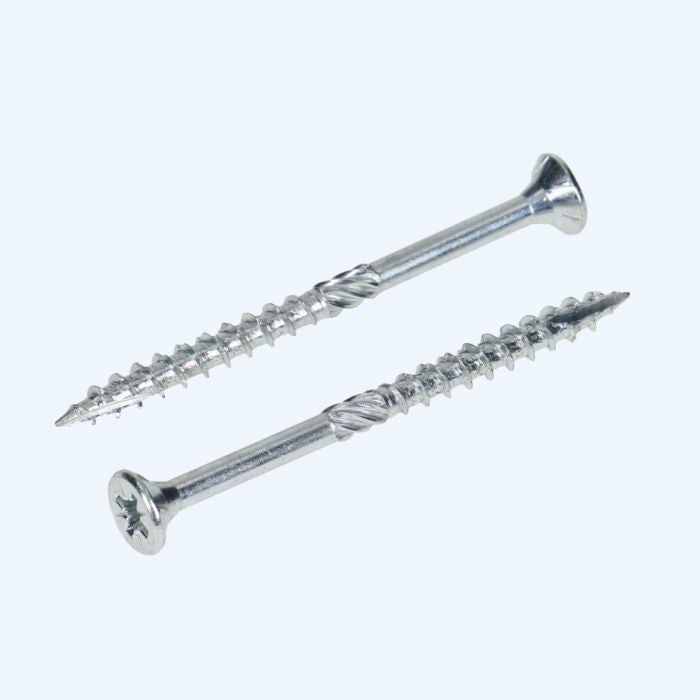

Nee, geen ervaring mee. Zou wel altijd torx adviseren om het leuk te houden.
klusrob
27 jun 2011
2.020
1.167
Omgeving Eindhoven
Goede ervaringen met de Ecotools schroeven (maar alleen met de torx). Misschien net iets minder scherp dan Spax, maar heb er al vele pakjes van weggeschroefd en nagenoeg geen gebroken schroeven.
En zoals @j1eke al schrijft, neem torx. Daar blijft je bit zoveel makkelijker in zitten, draait niet door, wat met een pz wel gebeurt als je de bit er scheef op zet.

Toevallig iemand ervaring met deze ecotools schroeven? Lijken me prima voor de CLS in mekaar te steken, en langere van bv. 6x 120mm om 3x 38mm CLS te verbinden?
Perfecte schroeven, gebruik ze voor alles. Ik heb ook wel alleen de torx.
Ik heb ze getest tegen 7 andere soorten (o.a. woodies, spax, reisser, horbach) en alleen de reisser en de spax zijn vergelijkbaar en misschien net iets beter/sterker, maar marginaal.
Qua prijs-kwaliteit kun je volgens mij niet beter vinden.
MarijnG
4 apr 2020
52
Super! Inderdaad de Torx dan! Afmetingen ook goed? voor 89x38 en 120x38 CLS?

Ja, dat zou goed moeten gaan met die maat, 90 of 100mm. In principe zou het skelet alleen de verticale krachten moeten dragen en ze krijgen dus niet veel dwarsbelasting en hoeven ook nagenoeg niets te dragen.

Ik gebruik bij cls voornamelijk de 5x70mm voor op alkaar schroeven, dus langs elkaar en kops de 5x80mm, maar 10mm langer kan geen kwaad.

Ja, 80mm is volgens mij vrij standaard. Ik heb altijd de neiging iets te lang te gaan zitten, zeker voor schroeven in kopshout.

Ik dacht hier ergens gelezen te hebben van de 2,5 regel, vandaar ;) Iig heel erg bedankt!
J
j1eke
Ja, x2,5 is inderdaad een vuistregel. Maar er zijn er meerdere, variërend van 1,75 tot 2,5 ongeveer. Eigenlijk zou elke fabrikant even een tabelletje moeten maken.

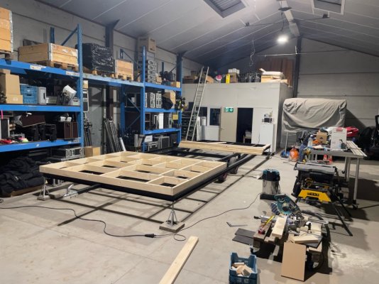

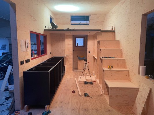

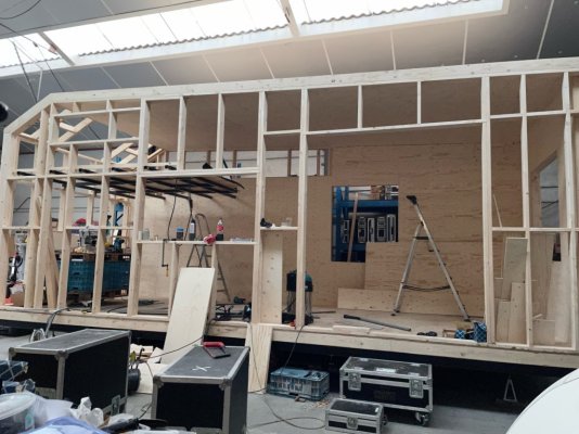

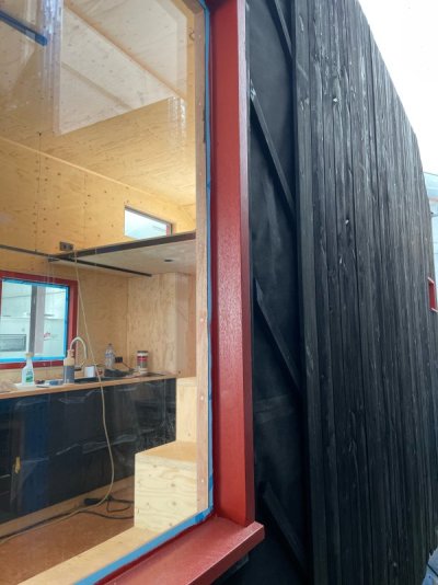

Afgelopen december aan begonnen.2 jaar later na t posten van dit topic is ie bijna klaar. Hier wat foto's!

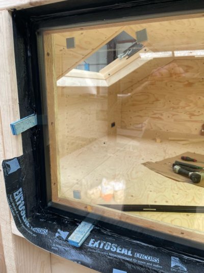

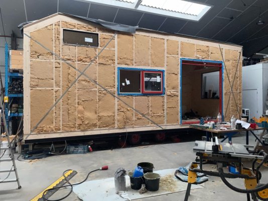

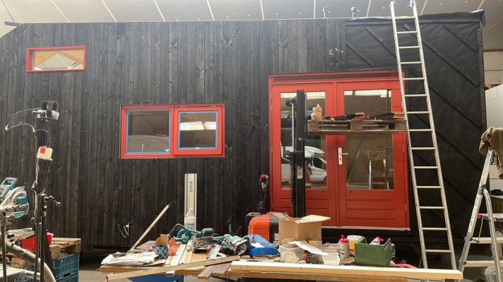

Lekker bezig. Hoe zijn de aansluiting van de kozijnen waterdicht gemaakt?
En is de gevelbekleding wel voldoende geventileerd geplaatst? Die diagonalen zijn aan de randen teveel afgesloten.
Yes!
Overal is er wel een paar cm spatie tussen diagonaal en verticale aan de hoeken en rond ramen maar mocht hier en daar toch iets meer zijn inderdaad.
De kozijnen die scharnieren en niet zelfgemaakt zijn (zoals dubbel keukenraam, dat kleintje en de deur zijn gewoon getande op de gevefolie (gelijk met CLS afgesneden). Onderaan extoseal in de CLS.
Bij de zelfgemaakte ramen eerst de CLS ingetapet rondom rond, onderaan extoseal die dan over de gevelfolie geplakt is. Daarna nog eens verbindingstape folie-kozijn over de extoseal.
Bovenaan extoseal op bovenzijde kader (da's recht) op CLS. eerst stukje gevelfolie daar losgemaakt met schuine sneden in de linker en rechterhoek. Als de extoseal erachter hing dan de gevelfolie terug toegemaakt en over de extoseal getaped. Links en rechts ook dubbeel tapes. (eerst kozijn op cls en daarover folie op cls/tape).

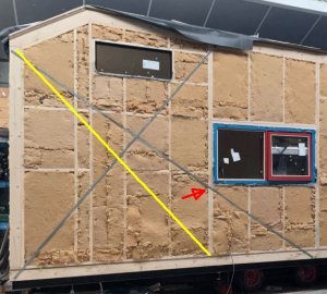

Is daarmee de laag achter de houten gevelbekleding de regenjas? Normaal is de gevelbekleding dit, en maak je het rond kozijnen dicht door voldoende overlap en afwatering. Bij waterdichting door (verborgen) tapes en folies moet je in de gaten houden hoe lang de lijmlaag is gegarandeerd. Inspectie daarvan na die periode is een uitdaging. Maar misschien is dit huisje bedoeld om slechts 10 jaar mee te gaan...
Goed te zien dat je houtvezelisolatie hebt gebruikt(y)
Zie trouwens nog dat het windverband onlogisch zit. Ik vermoed dat dit zo eigenlijk niet stabiel is. In hetzelfde vak houden (gele lijn) had een beter resultaat opgeleverd. Als je er nog bij kan, bevestig dan het windverband bij de rode pijl nog even (als dat niet is gedaan).
Bekijk bijlage 132927
Als de twee 'grijze' strips op alle onderliggende staanders vastgezet zijn heb je uiteindelijk zo'n beetje dezelfde (of zelfs meer) sterkte en stabiliteit als bij de 'gele' suggestie, denk ik.
Hela, dank voor jullie input.
De folie zorgt voor waterkering inderdaad. Overal overlappende van onder naar boven getaped (ook met dubbelzijdige op de overlappingsruimte) en vastgezet met de spouw-panlatten van 20mm.
De trekbanden is inderdaad op elke CLS vastgezet en zoveel mogelijk proberen 'opspannen' zodat de rek eruit was (nogal stugge-dikke variant).
Uiteindelijk inderdaad houtvezel van 12cm. In het dak 120 + 20mm extra in plaatvorm als 'koudebrug' bovenop de CLS'en.
In de vloer zit 10cm PIR, wel B-klasse recup. Iets minder fijn om te verzagen :-(
