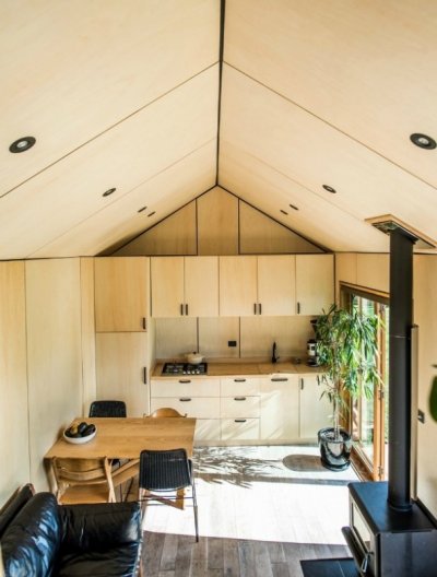

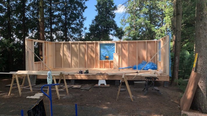

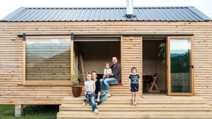

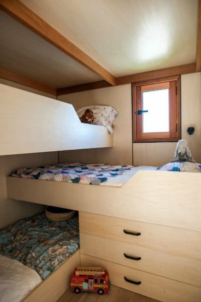

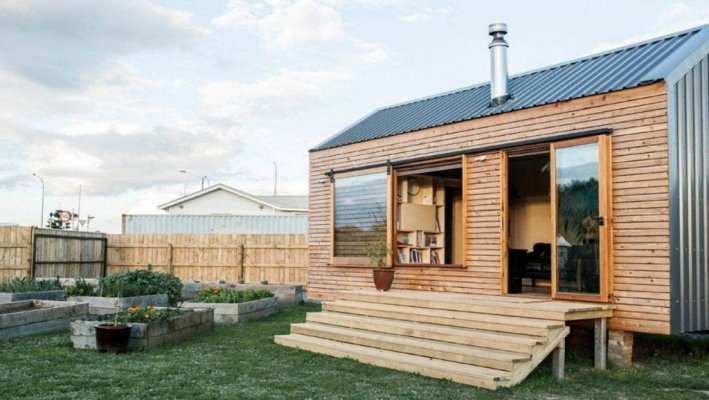

Top, moest ik horen!
Gewicht zal inderdaad minder uitmaken (hij komt op wielrenner/frame via dieplader/tractor).
De dikte van het skelet in de bodem lijkt me dus ook hetzelfde als de muren te kunnen? (Ik ga dan voor 70cm glaswol isolatie).
Muren: multiplex 4 (of iets dikker?)mm, isolatie (in skelet), dampdoek, latjes met spacing en afwerking met waterafstotend hout.
een mooi voorbeeld als bijlage!
