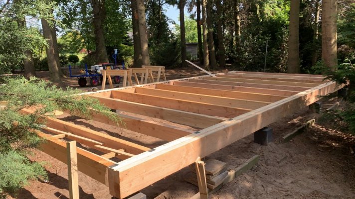

Mei 2020

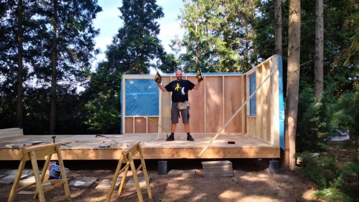

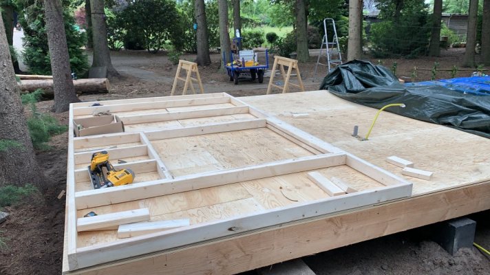

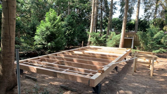

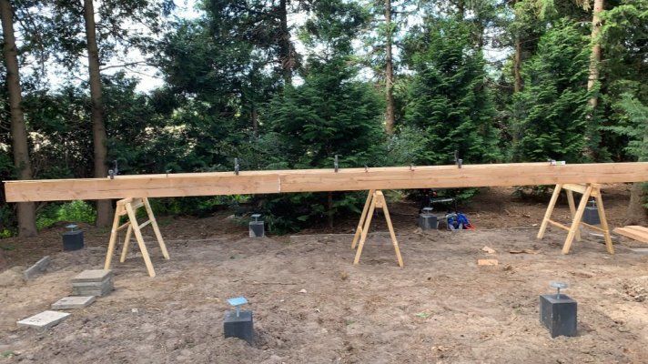

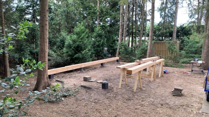

Kippenhok geruimd en we hebben plek voor een hutje van 3,5m bij 8 meter.
Niet gehinderd door enige kennis :giggle: heb ik bepaald dat 8 poeren voldoende zijn.
Balken van 8 meter kon ik niet vinden dus heb ik ze zelf gemaakt. Waarschijnlijk veels te zwaar uitgevoerd maar dat is beter dan te licht, toch….?
Tussen de balken hebben we 9cm dikke PIR platen gelegd en de onderkant is compleet afgewerkt met damp open folie.
En dan bovenop watervaste underlayment platen geplaatst.
Het dans podium is open. 🥳

Juni 2020.

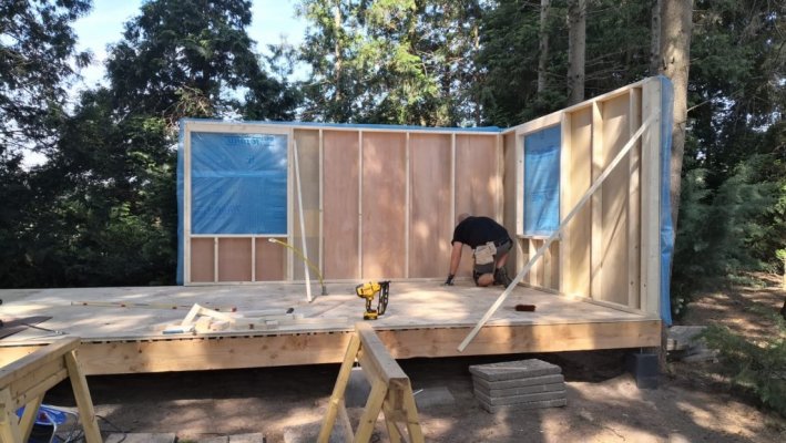

Alle kennis komt van YouTube wat vaak Amerikaans is. Ik heb me menig avond verdiept in houtskeletbouw en vol goede moet begonnen.
O ja, wellicht handig om te vertellen is dat ik geen idee heb wat ik aan het doen ben. Er is geen plan, er is geen ontwerp, er is geen kennis noch ervaring.

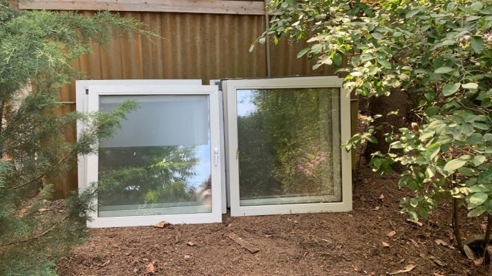

Via marktplaats 6 kunstof ramen kunnen scoren voor weinig. Dus de cabin krijgt 6 ramen.
Bij Wodan, wat heb ik deze keuze betreurd.

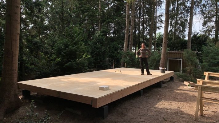

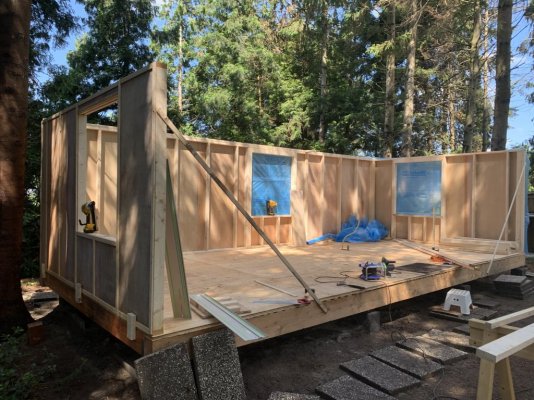

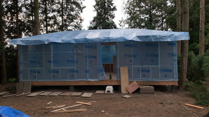

Het uiteindelijke platform is 8,20m bij 3,60 geworden.

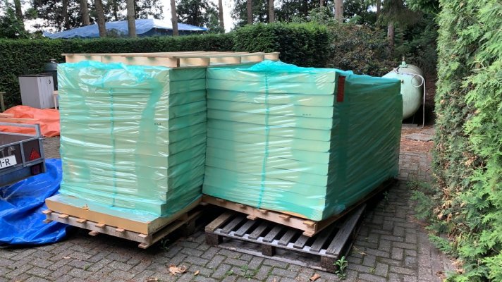

Een hoop hout gescoord voordat de prijzen omhoog schoten en begonnen met het framewerk.

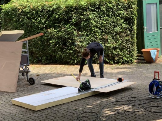

Aan de buitenkant van het frame komt 6mm hardhoutplaat en in het frame wederom 9mm PIR plaat.
Gekozen voor PIR omdat ik tweedehands een goede prijs kon krijgen en de muizen vinden er niks aan.
Alles wordt vastgezet met spijkers Met de gedachte dat schroeven breken en spijkers buigen. Na 2 weken een hamer te hebben gebruikt heb ik een spijkerpistool gekocht. Wat een leuk ding. Schiet zo 10cm lange spijkers overal in.

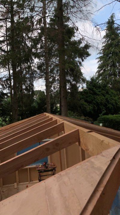

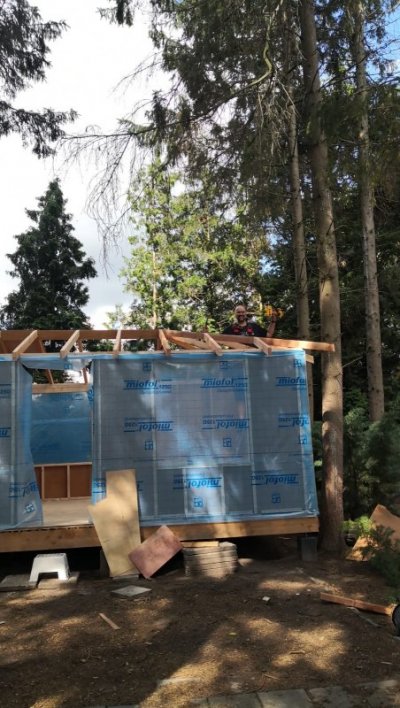

Nog steeds juni en we kunnen al beginnen met het dak.

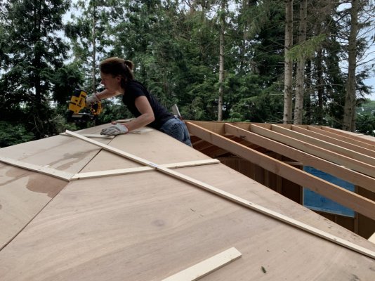

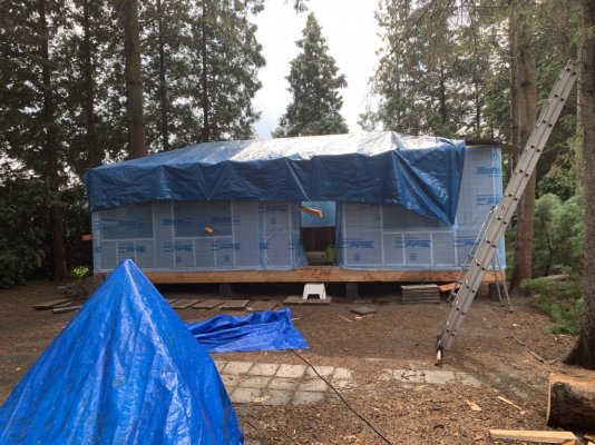

Juli 2020.

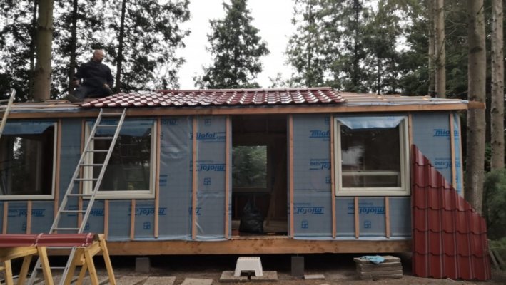

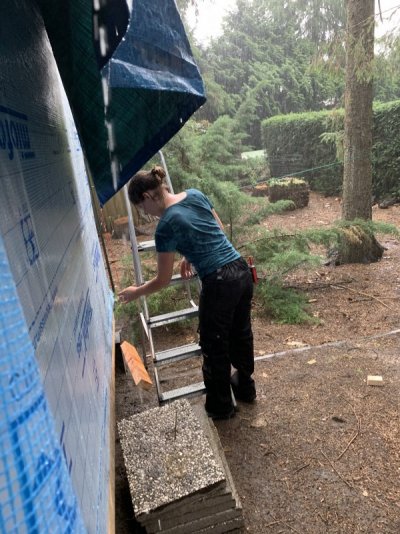

vanwege het mooie zomerse weer hebben we een dekzeil van 8 bij 6 gekocht die vaak van pas is gekomen. :D
Op het dak ook weer dampopenfoli op rachels die weer op 6mm hardhouten multiplex zit.
Echt leuk om te merken dat we gewoon handig zijn en dat we snel leren.
Eindelijk. Het buitenwerk staat en het is waterdicht.

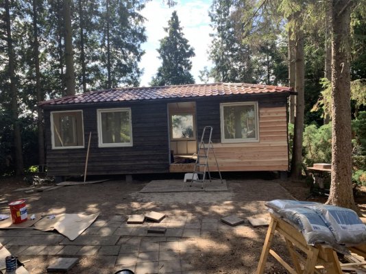

Juli 2020 vervolg

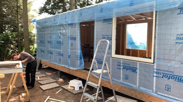

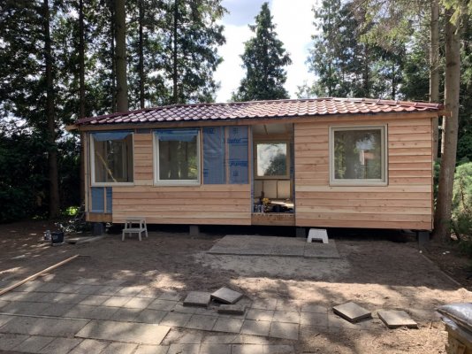

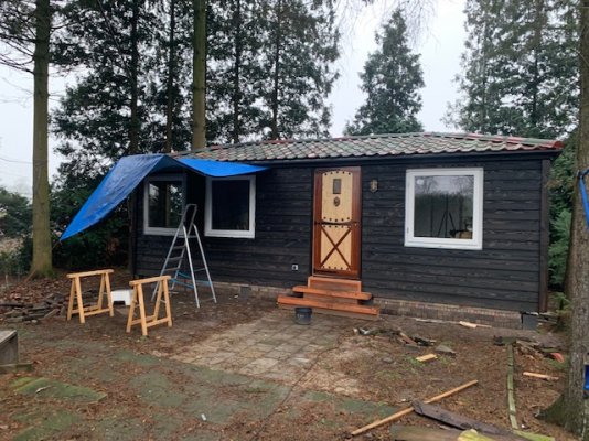

Begonnen met de tweedehandse kunstofkozijnen te plaatsen.

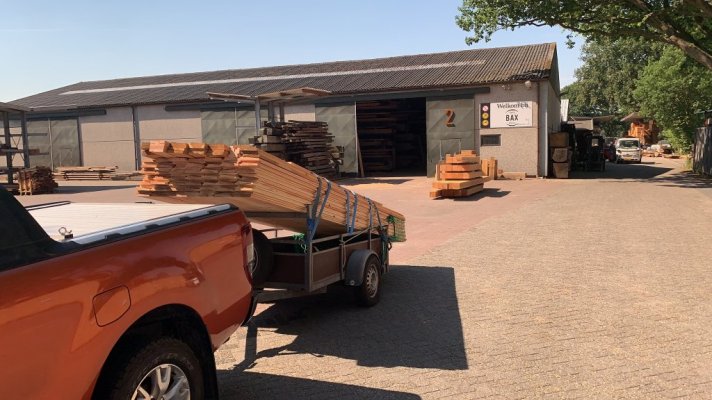

Nog maar wat extra hout halen. Heb ondertussen een goede leverancier gevonden.
Meer rachels en ondertussen ook het dak plaatsen.

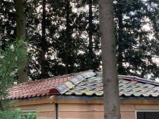

Vanwege de hellingshoek van 13 graden gekozen voor blikkenplaten.
Kan je je goed aan snijden heb ik gemerkt.….
140kg boven op het dak is ook geen probleem. :cool:
Met de restjes hout een trapje gemaakt.
Zweeds rabat tegen de gevels. Dit wel met schroeven gedaan.
Kleur van het dak vonden we eigenlijk toch niet zo mooi dus m’n vriendin met een stel spuitbussen het dak opgestuurd. Met een zelf verzonnen camouflage patroon valt de cabin beter weg ik de omgeving.
En het hout semi zwart geschilderd.

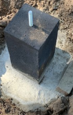

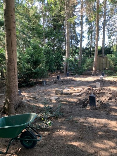

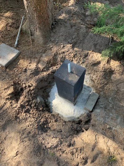

heb geen praktische ervaring met poeren
die heb je zelf gegoten ?
eentje zonder, en eentje mét draagvlak ?
Bekijk bijlage 104198 Bekijk bijlage 104199
Ik heb een gat gegraven van 60cm diep. Onderin heb ik een zware grindtegel gelegd.
Hierbovenop de poer waterpas gezet. Kuil halfvol gegooid met brokken steen en draadijzer waarover ik beton gegoten heb.
Aan de onderkant van de funderingsbalken heb ik gaten geboord die over de bouten van de poeren vielen. M.b.v. de draagvlakken de funderingsbalk hoger of lager kunnen zetten zodat de basis perfect waterpas staat.

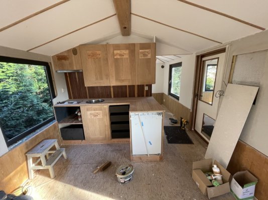

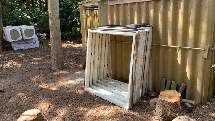

Nu alles waterdicht was hebben we even een pauze genomen. Inspiratie opdoen voor de volgende fase.
Maar ook flinke problemen gehad met de ramen. Deze konden niet sluiten. Er zaten grote kieren in en hingen schuin in de kozijnen. Wat we ook deden ze gingen maar niet goed dicht. Na erg veel ellende uiteindelijk alle kozijnen eruit gehaald en nieuwe houten kozijnen laten maken. Best dure dingen. Zoals ik al schreef heb ik het betreurd dat ik er 6 had en in een niet courante maat. Zand erover en niet meer aan denken.
De binnenkant afwerken. Stromend water is op dit moment geen optie. Die moet vanuit de schuur komen die 200 meter verderop ligt en precies in het pad van ons nieuw te bouwen huis. In de toekomst komt er sowieso een buitenkeuken die nu uitgebreidt gaat worden met natte ruimte. Een soort van multifunctionele campinggebouw. :giggle:
Dus in de cabin geen badkamer. Alleen een slaapkamer, keuken en woonkamer.
Simpel, hoef dus maar één muurtje te bouwen.
Deze fase van de bouw doe ik alleen en ik krijg volledige artistieke vrijheid. Het gaat misschien geen mooi geheel worden maar ik wil zoveel mogelijk leren. Veel verschillende techniken uitproberen om te kijken wat ik straks in het te houwen woonhuis kan gaan doen.

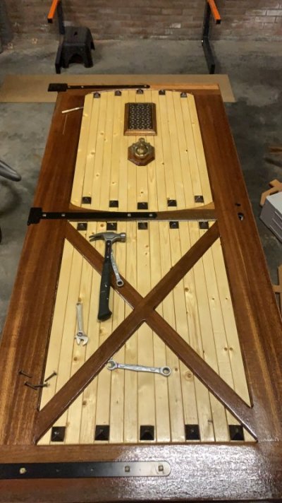

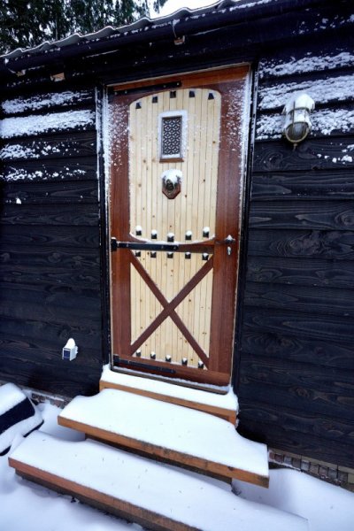

Met dit in het achterhoofd kan ik helemaal los. Zoals bijvoorbeeld met de buitendeur.

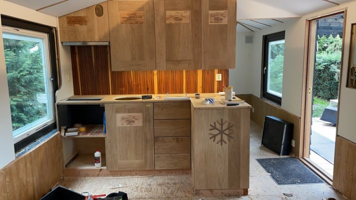

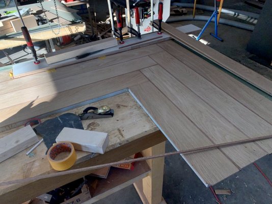

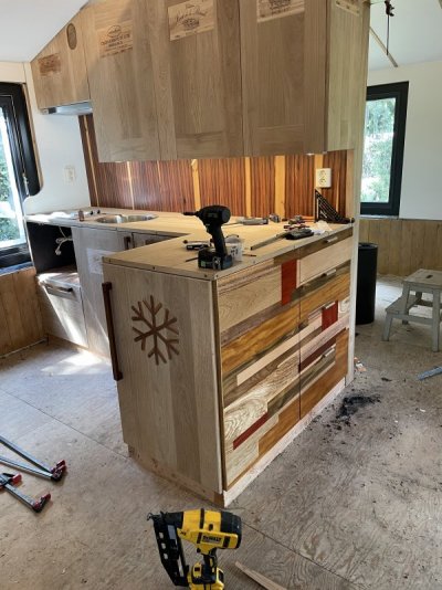

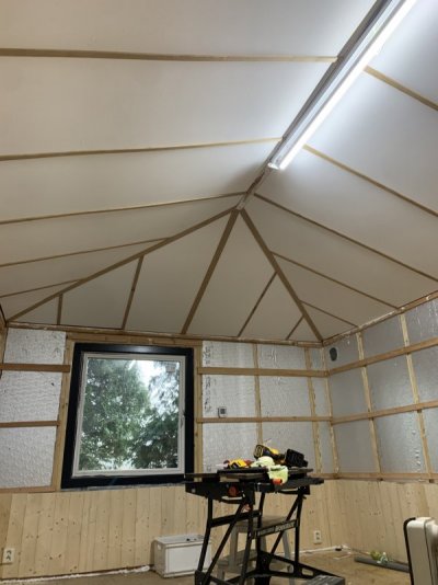

Op marktplaats voor weinig een aantal eikenhouten vloeren gekocht. Met een grote stapel eikenhout tot mijn beschikking ben ik begonnen.

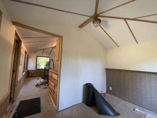

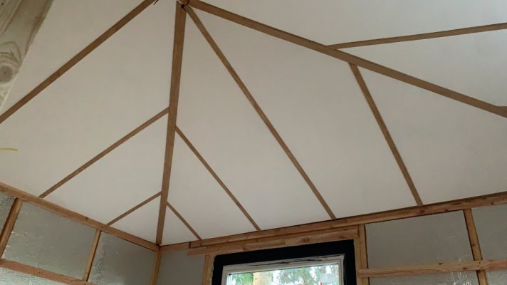

Gipsplaat tegen het plafond. Afgewerkt met eiken latjes.
Had ook nog wat vuren houten latjes waarvan ik een lambrisering heb gemaakt.
De TL balk is tijdelijk.

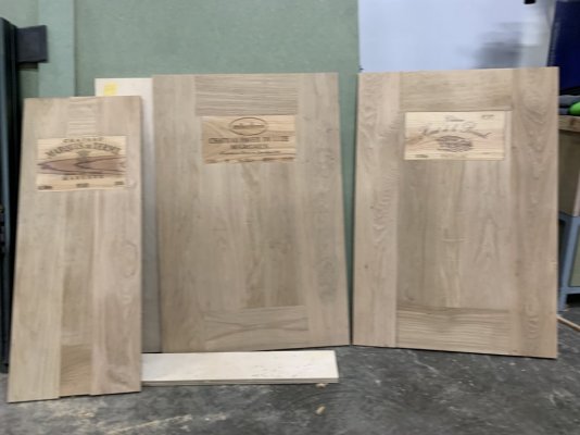

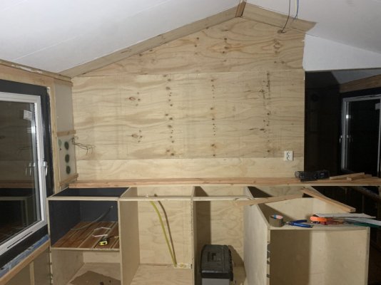

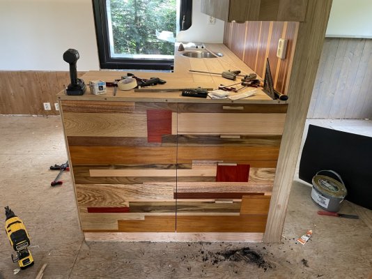

Op zwart mdf 6mm dik eikenhout geplak en hier kastdeurtjes van gemaakt.
Stukje keuken met de uitlaat van de afzuigkap
Achterwand is watervast mdf met 1mm palisander fineer.
De TL balk is ook al vervangen. Dit is een douglas plank waar ik ook weer 6mm dik eiken heb geplakt. In de nok zit dimbaar led verlichting.
Onder de keukenkastjes ook maar led verlichting geplaatst.

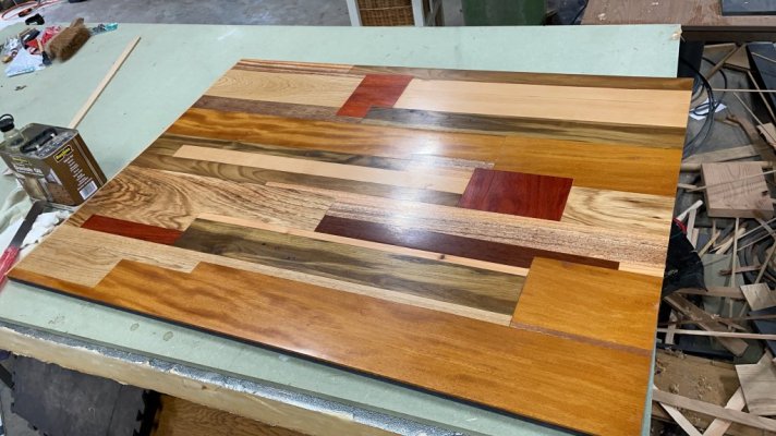

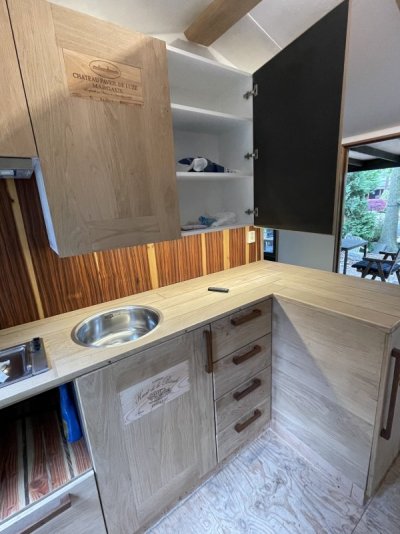

Aanrechtblad is ook weer mdf met 6mm eikenhout met meranti accenten.

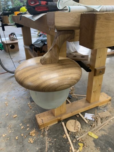

Handgreepjes gemaakt van een mooi stuk donker hout wat ik had liggen.

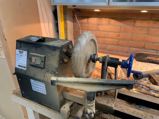

Van hetzelfde hout ook maar een eikel lamp gedraaid voor in het slaap gedeelte.
Ik had ook nog een zooi restjes hout liggen. Hiervan heb ik ook nog een leuk zijpaneeltje voor in de keuken gemaakt.

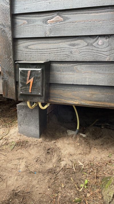

Soms nog een onzinnig detail gemaakt zoals een stroomkastje

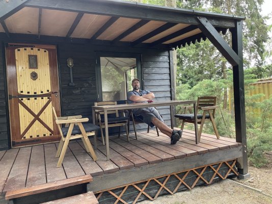

Maar ik mis nog iets essentieels….

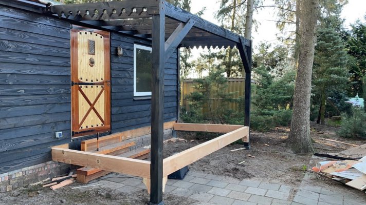

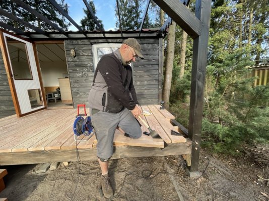

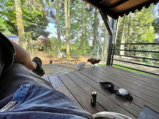

Een veranda!!!

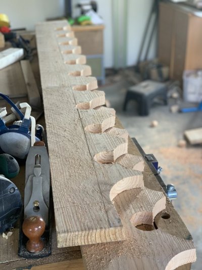

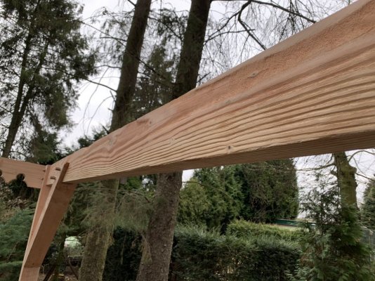

Weer een zooi hout gehaald en dik keer wilde ik iets bouwen zonder spijkers, schroeven of lijm.
Dit was soms letterlijk creatief zijn met een kettingzaag, haha
Of met de gatenzaag
Met een staalborstel de douglasbalk een verweerd uiterlijk gegeven.
En het framewerk staat. Formaat is ongeveer 4 bij 2.
waarom powertools gebruiken als je ‘s avonds goed wil slapen?
En zo heb je opeens een echte veranda.
Mijn chickies komen mijn crib checken 😎
Die ronde balken van het hekje aan de rechterkant was ook een leuk project.
Dat begon als een vierkan balk waar ik 4cm dikke ronde stokken van heb gemaakt.
Dit alles in het kader van ik wil nieuwe dingen leren.

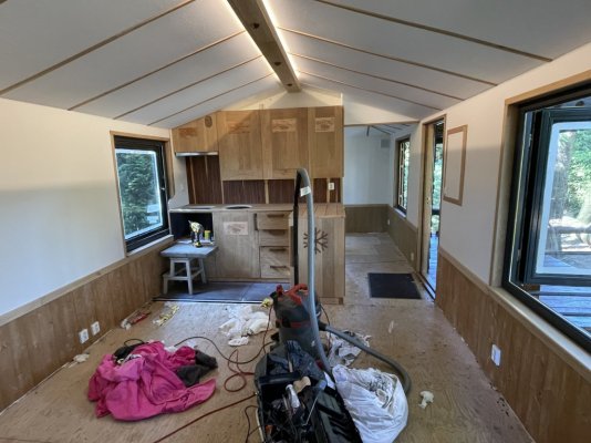

En dit is vandaag.
Net alles in de skylt gezet.
Stenen vloertje in de keuken.
Lijstjes rond de ramen, vensterbanken en een eiken randje tussen lambrisering en muur.
Nu nog alleen de vloer leggen.

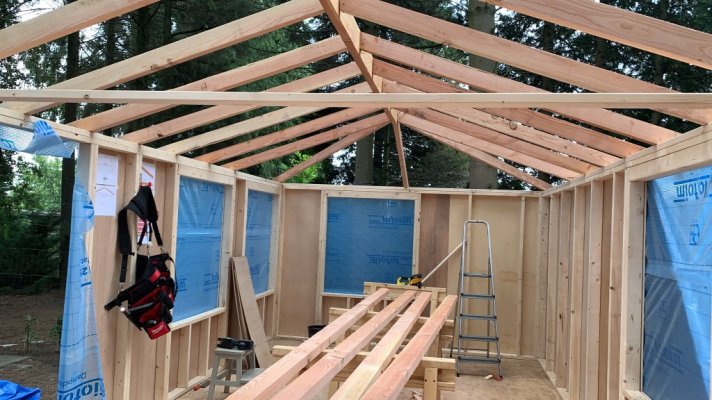

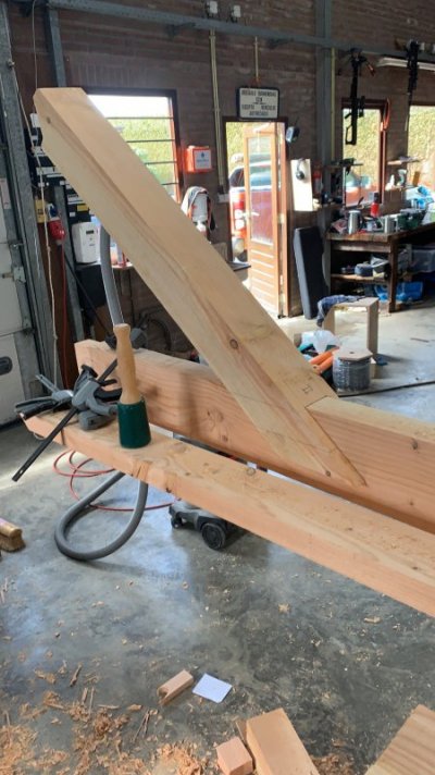

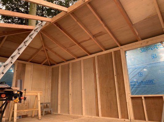

Wat houdt nu helemaal je dakspanten bij elkaar? Alleen de schroeven in de nokbalk?
Ik vermoed dat de 'muurplaat' voldoende stabiliteit geeft. Er ligt tenslotte die dubbele boven regel, de afstanden/overspanningen zijn niet schokkend. Er zal niet aan gerekend zijn vermoed ik, maar het staat nog, dus zo verkeerd kan het ook niet zijn ;)
Natuurlijk helpt de keukenwand, en het stukje boven de doorgang naar de slaapkamer nu ook als trekbalk.
Mosseltje
9 jun 2019
470
660
47
Breda
Dit ja.
We hebben met z’n 3en boven op het dak gezeten en de muren bleven perfect waterpas staan.
De balk van de keukenmuur is inderdaad expres doorgetrokken om dienst te doen als trekbalk.
Ook staan er extra verticale balken ter ondersteuning van de nok.
Maar ik vermoed dat dit niet eens nodig was.

3 man haalt het nog niet bij een (theoretische) 60 kg sneeuw per vierkante meter. De keuken maakt het wel weer wat goed, maar als ik naar mijn gevoel luister, had ik het niet zo gedaan en op zijn minst in de nok verbindingen tussen de sporen aangebracht.
Als het spannend wordt, kun je altijd nog wel een staalkabel spannen, om je wanden bij elkaar te houden.

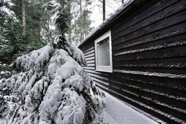

Alle muren zijn netjes afgewerkt met het plafond. Zodra de muren gaan buigen onder het gewicht van het dak zal ik meteen kieren zien. Ik hoop niet dat het ooit spannend gaat worden maar dan kunnen we inderdaad nog staalkabels gaan gebruiken.
De eerste sneeuw in iedergeval overleefd zonder een centje pijn.
Meteen ook de isolatie kunnen ervaren. Aan alle kanten zit 9cm PIR.
Een 1kW standkachel op de laagste stand was genoeg om constant 18 graden te houden. :coffee:
(En dat nog zonder tochtstroken op de voordeur.)
