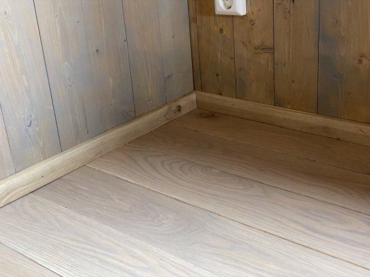

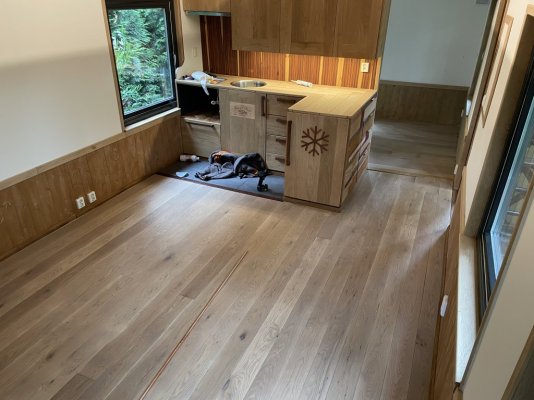

Zo de vloer is af. Respect voor de professionele vloerleggers want wat een K-werk is dat. Wellicht is het handig om niet alles met een handshuurmachine te willen doen. Op de knieën schuren en in de olie zetten is geen pretje. Lichte grijstint erover, 2 lagen Skylt origineel en een laag skylt titanium.
Plintjes en wat drempels maken het geheel af. Het begint nu ergens op te lijken.
Kookplaat erin en aangesloten op de gasleiding. Maar ik moet nog een de gasfles zoeken om aan de andere kant van de leiding te monteren. De wasbak zit nu ook vast maar de afvoer moet nog ook nog aangesloten worden.

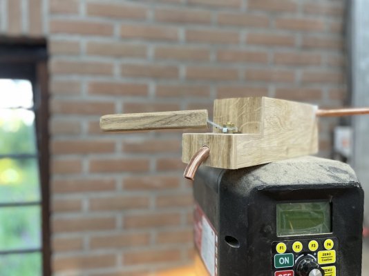

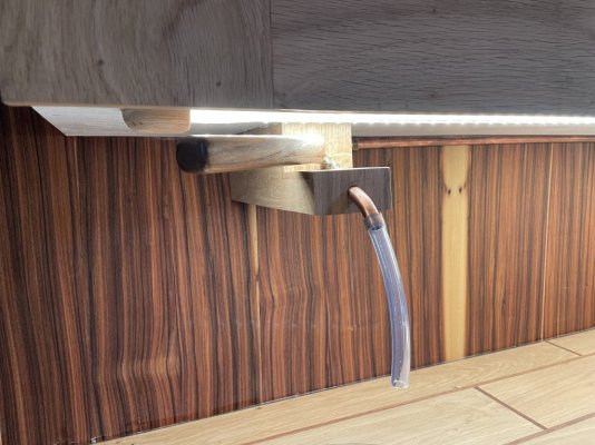

Nu eens kijken hoe ik de kraan ga maken. Ik zit te denken aan een massief blok mooi hout waaruit een klein koperen buisje komt. Geen idee nog wat het gaat worden maar dat komt vaak wel goed als ik er eenmaal aan begin,…. Hoop ik. :giggle:

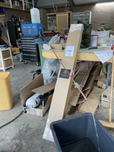

Zo, de test opstelling van de watervoorziening werkt beter dan gedacht.
Nu nog iets moois van maken. 😄

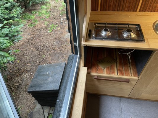

Weer een paar weekjes verder en gevoelsmatig niet veel gedaan aan de cabin.
Maar we hebben nu officieel gas, water en licht.
Licht was er al maar dat maakt niet uit.
Links buiten een hokje gemaakt voor de gasfles en die is nu aangesloten aan het fornuis.
Alles onderlangs via de vloer zodat het raam ook gewoon nog dicht kan. 😄

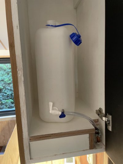

Zoals gezegd was het teveel moeite om een waterleiding te trekken dus heb een waterkast gemaakt waarin een 20 liter jerrycan met water staat. Dan met zwaartekracht via een koperen leiding naar de kraan boven de wasbak. Meteen gemerkt dat de afvoer het niet deed dus ook maar een nieuwe 120 liter infiltratie tank gebouwd naast de cabin.
Dus gas, water en licht kunnen we afvinken.

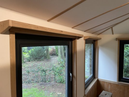

Mevrouw Mosseltje mag nu aan de slag met gordijnen want ik heb boven alle ramen (behalve het keukenraam) gordijnrails opgehangen. We hebben alleen nog wel een meningsverschil over de kleur van de gordijnen.
Wat is jullie mening?
Al met al toch nog wel wat progressie.

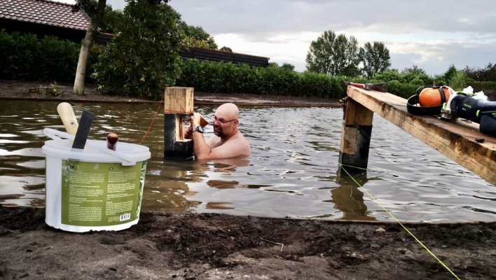

Onze zwemvijver is af. Elke dag een kilometer zwemmen is een heerlijk begin van de dag. Maar er in en er uit is nog lastig dus er moet een zwemsteiger komen.
Palen in het water staan lekker scheef. Best lastig om met een graafmachine secuur te werken als je er geen ervaring mee hebt. 😅

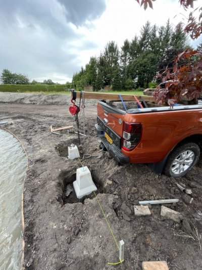

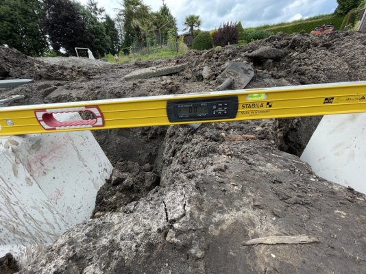

Steiger wil ik wel waterpas hebben dus m.b.v. kruislaser een hap uit de paal waar de dragers in komen te liggen.

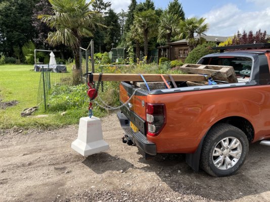

De beton poeren zijn over de 150kg en niet te tillen. Gelukkig kwam ik een Oud Holandsche gravure tegen die me op een idee bracht.
Altijd handig om vakliteratuur te hebben. 😂
It ain’t stupid when it works.
Op de mm nauwkeurig.

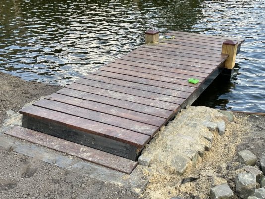

Kan natuurlijk de hele “making of” doen van de steiger maar ik skip direct naar het resultaat.

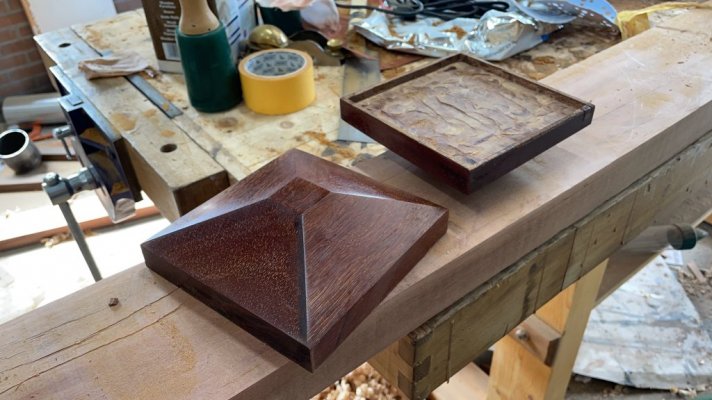

Die hoedjes op de palen wilde ik eerst uit planken maken. De vorm heet een frustum. (Een piramide met vlakke top.) Die gene die als eerste deze vorm uit vier plankjes wilde zagen heeft de naam verzonnen vermoed ik. Verdomd frustrerend om de juiste hoeken uit te rekenen. Uiteindelijk een blok hout gepakt en die in vorm gezaagd. :rolleyes:

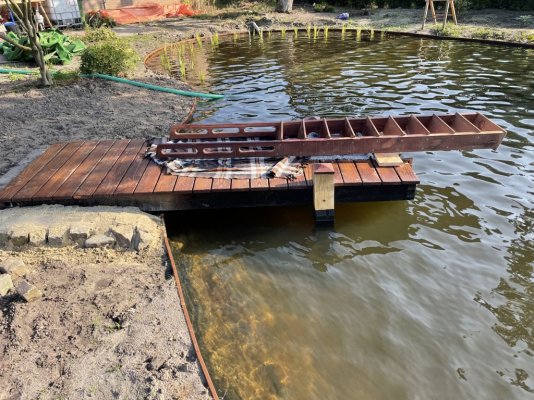

Momenteel bezig met twee nieuwe projecten. Ten eerste een staande leeslamp gemaakt uit padoek en een duikfles. Ten tweede een zwemtrap. Om nu elke ochtend met de trekhaak uit de vijver te worden gesleept is ook zo’n gedoe. :giggle:

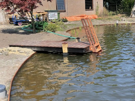

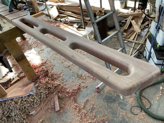

Azobe is nu bijna even duur als het zwaar is maar ik heb een hekel om iets twee keer te maken omdat de eerste is weggerot. Twee balkjes van 5 x 15 x 350 en voor de treden 2 planken van 2 x 20 x 350. Dat komt neer op meer dan 100kg. Rustend op een paar rubberen tegels op de bodem komt het vast goed. Het waait in iedergeval niet weg.
Flauwe hellingshoek, 9 treden en geïntegreerde leuning.
Azobe met de hand schuren is altijd dikke pret….

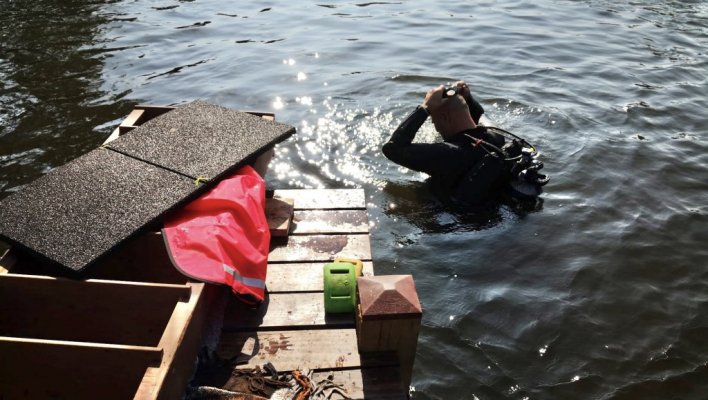

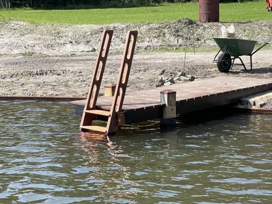

Duikset om en de trap installeren. De onderkant van de trap ligt nu op rubberen tegels om het vijverzeil te beschermen. Aan de bovenkant vastgemaakt met 4 houten deuvels aan een blok die weer aan de kopsekant van de steiger vast zit.
Misschien dat ik de handgrepen nog een stuk inkort. Ik denk dat dat er beter uitziet en waarschijnlijk ga ik dat stuk ook niet nodig hebben.
