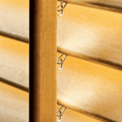

hallo allemaal,
Ik wil een poging gaan wagen zelf zgn "shutters" te maken. Zit veel op youtube te kijken naar de voorbeeldfilmpjes maar nadeel daar van is dat je de NL termen niet meer weet.. Voor degene die niet snappen wat ik bedoel: houten luxaflex zeg maar die je aan het kozijn bevestigt met scharnieren (daar heb je ook speciale voor zag ik, de naam is me even ontschoten).
De lamellen moet wel lukken, die moeten soort uiterlijk van een vliegtuigvleugel krijgen (?). Die zaag ik op zaagtafel aan weerszijden 7,5 graden of zoiets zag ik. Dat wordt even knoeien met een stukje resthout. Frame zal ook wel lukken. Uitdagend worden de pinnen die de lamellen dragen. Geen idee wat te gebruiken of waar die te kopen. Zag iemand deuvels gebruiken maar dat lijkt me niet handig.
Verder is het open/sluit systeem lastig te bevestigen aan de lamellen. Ook daar zoek ik inspiratie voor de hardware. Tot slot zag ik dat Rockler een soort van "shutter-kit" verkoopt maar weet niet of we vanuit NL Rockler dingen kunnen kopen?
Zo zal ik op voorhand nog wel meer dingen vergeten wat later een uitdaging blijkt..
Hoe dan ook, ik ben zeer benieuwd naar jullie gedachten en tips!

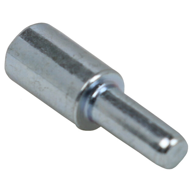

hoi rob, hoeveel pins heb je nodig, volgens mij heb ik nog een zak liggen.... als alternatief kun je prima stalen schepdragers gebruiken. en die heb je ook nog in kunststof.
Open en sluitmechanisme is prima te maken als je mijn oude post over shutters nakijkt. Heb je alleen een compressor en een tacker met brads nodig. Eerlijk gezegd heb je niet veel alternatieven volgens mij, constructie met oogjes wordt niks.

Pennen kun je eigenlijk van bijna alles wel maken denk ik zolang de overspanning van de lamellen niet te groot is.
Metaal lijkt me handig in een ietwat overmaats gat zodat de shutters makkelijk kunnen draaien.
Dat moet je dús juist niet doen: je gaten overmaats maken. De gaten moeten eerder "ondermaats" zijn om te zorgen dat je shutters in de juste stand blijven staan en niet gaan wiebelen of klapperen of vanzelf open op dicht zakken. Er moet "voldoende" maar niet teveel weerstand zijn.
Heel aardig van je Scheppie maar ik zal wel even kijken of ik inderdaad die schapdragers kan halen ergens. Is inderdaad meest eenvoudig/handig als je maar zorgt voor juiste maat boortje en repeterend in het midden boren maar daar maak ik wel wat voor.
Overigens "klussen met henk" op youtube heeft ze ook gemaakt en die had methode van lamellen maken door jig op zaagtafel en dus ca 7 graden schuin kruislings. Ook nog wel afronden met frees geloof ik. Zal jouw manier ook nog eens goed bekijken, dat geldt ook voor de tacker jig. "Henk" deed inderdaad met oogjes en leek wel te werken maar is enorm gepiel zo te zien.
veel dank in elk geval!

Hint voor de mensen die nog schapdragers zoeken: bij IKEA hangt bij de klantenservice vaak een kastje waar mensen die iets missen een onderdeeltje op kunnen halen. Daar zitten ook (gratis :)) schapdragers in van 5mm...

  • mijn louvres zijn te dun voor de 5mm schapdragers (IKEA), dus zoek ik iets gelijkaardigs aan de Rockler shutter pins (ik denk dat die ca 3mm dik zijn). Iemand een idee waar ik dit in EU kan vinden (kan ook in US bestellen, ik weet het maar dat kost 65€ aan UPS)
onlangs gaf een collega een tip voor schaP- of schaBdragers van 3 mm
heb er naar gezocht, maar vrees dat die een andere benaming gebruikte
onderstaande hebben een 3 + 5 mm kant
dus ben je daarmee reeds halfweg
