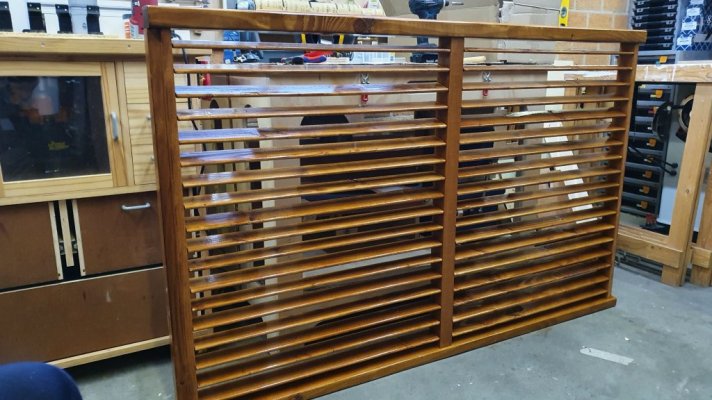

  • mijn louvres zijn te dun voor de 5mm schapdragers (IKEA), dus zoek ik iets gelijkaardigs aan de Rockler shutter pins (ik denk dat die ca 3mm dik zijn). Iemand een idee waar ik dit in EU kan vinden (kan ook in US bestellen, ik weet het maar dat kost 65€ aan UPS)
  • om de louvres te bewegen, heeft Rockler speciale pins maar hoe dat juist werkt gaat mijn petje te boven, iemand die mij dat kan uitleggen aub
    Bekijk bijlage 101401
Een methode is om dit te doen met een racket waarbij de nieren niet helemaal in de Louvres geschoten worden.... beschrijving staat wel ergens in mijn topic van paar jaar geleden over shutters maken.
hoeveel shutter pins zou je nodig hebben?
Ik had je bijdrage gezien maar ik heb geen tacker 😞

ondertussen heb ik iemand in de buurt gevonden die een goede tacker heeft, dus dat is al opgelost en Scheppie heeft/had een aantal shutterpins liggen die ik kon kopen maar die reageert nergens meer op
