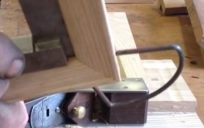

EEuuh allo Roeland , zag deze lijstverstekklem op een van jou movies is dit een tooltje welke goed te gebruiken is om de paneeltjes aan elkaar te verlijmen in ons kissie ?
Enne zoja , niet geheel onbelangrijk voormij ,is dat ding zenuwenlijerproof bedoel dat je dat ding niet door het werkhokje kan lanceren.
Bekijk bijlage 8838
Nou dat denk ik niet Rendew,
Deze klemmen zijn echt bedoeld voor verstekken te verlijmen, gebruik ze ook wel in het restauratiewerk om gescheurde panelen te verlijmen zonder ze uit het frame te halen, lijm dan klosjes met papier er tussen op het paneel en heb dan vodoende vlees om de klemmen aan te brengen.
De klemmetje zijn goed zenuwlijerproof icm een verstektang, ik heb een set van Ulmia je kunt ze ook los bestellen oa bij de Baptist.

Hmmm dacht even het licht gezien te hebben maar is dus een blindganger althans wat ik ermee dacht te gaan doen.
