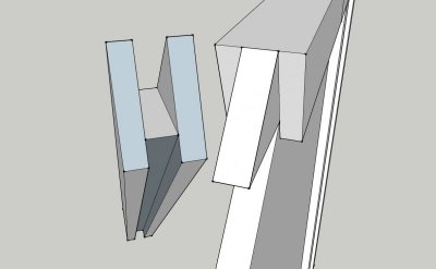

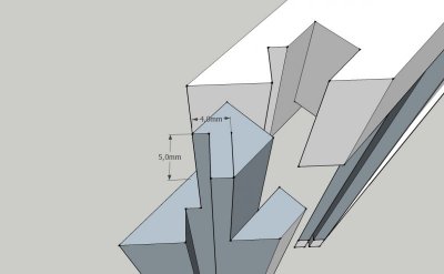

Net eens even het zijpaneel getekend en enkele verbindingen gemaakt. Bovenaan bij verbinding IV kom ik wat problemen tegen. De groef die de verbinding maakt met een veer van zijn en achterpaneel krijg een conflict als je die in het midden, van het schuine vlak, maakt. Oplossing wordt dus om de groef meer naar binnen gelijk met de pen.
Ander probleempje is je gat in de dorpel. Je moet een puntje laten staan zo voor de groef ???
Wel een leuk detail om te zien. Je hout weinig houd over voor je pen. Groef voor het paneel van 6 mm heb ik 5 mm diep gemaakt.
Andere oplossing zou kunnen zijn om de veer en groef alleen in de stijl te maken. Dorpels, van zij en achterpaneel, komen dan koud tegen elkaar.

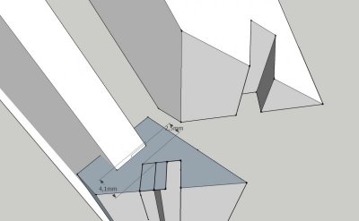

Als je de groef aan voor en achterzijde verplaats naar dezelfde positie krijg je aan de voorzijde een probleem. Dit is een 2D schets van VI. Je zou dan tussen paneel groef en de verbindings veer en groef 2,5 mm over houden. Als je de groef in het midden houd dan heb je 4,1 mm. Ook niet veel maar wel beter.
De voorzijde ziet er wat beter uit in hoek V. Het schuine deel even gedraaid zodat je het wat beter kan zien.

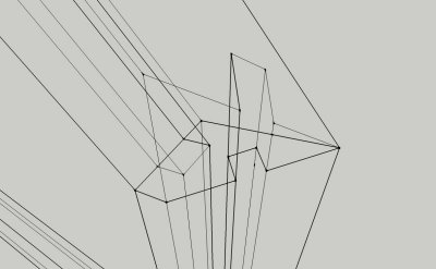

Nog even en draadmodelletje van hoek V. Sorry er is één lijntje te veel.
Erg benieuwd hoe Roelof het ziet en zijn leerling Rendew. :)

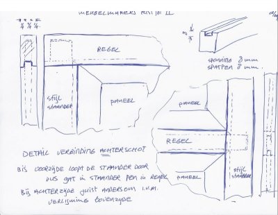

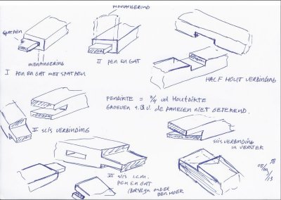

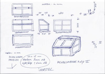

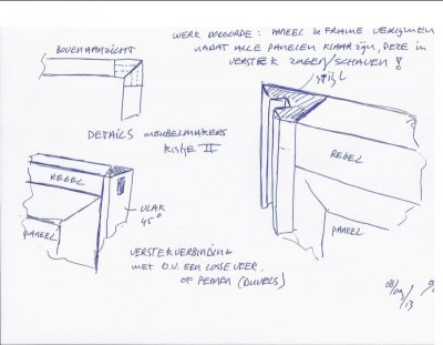

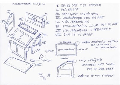

Heb even contact gehad via een sms met Roeland (zijn internet lag plat ) en toestemming gevraagd om alles op het net te knallen .
Aan de hand van deze schetsen gaat Sam Ponette de tekeningen maken met Sketchup van Het Meubelmakerskist II (de staartloze) TAAAA DAAAAAAAAAAAA!!!!!!!!!!!

Hoop dat mijn tekeningetjes van het meubelmakers Kissie II verhelderend werken, elk onderdeel(voorzijde, achterzijde, zijkanten etc) zijn los staande werkstukjes.
Pas als alle paneel in frame constructies gereed zijn kun je het kissie in elkaar gaan zetten dmv het aanbrengen van een verstek onder 45 graden. Deze kun je zagen maar ook geheel schaven, dat je dan door een aantal pennen heen gaat is niet erg, want tenslotte worden de stijlen verlijmd tot een geheel. De sponning waar de panelen in zitten heeft na het schaven van het verstek ook weinig vlees ook dit is niet een groot punt immers de hoekstijlen worden verlijmd.
En Jeroentje het bodempaneel is alleen een paneel die in een groef aan de binnenzijde van de voor- achter- en zijden word ingelaten. Je moet het eigenlijk zien als losse objecten die weliswaar later een kissie gaan vormen.Mooie tekeningen, voor mij iet wat onduidelijk het ziet er ingewikkelder uit dan dat het is

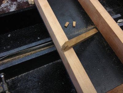

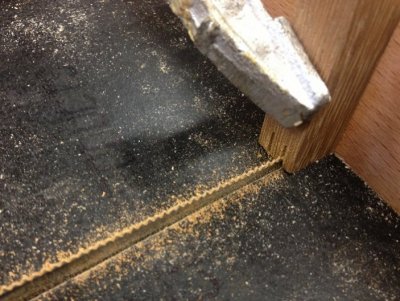

Heb voor dit kissie een jig c.q. hulpmiddel gemaakt naar aanleiding van een tip van Jaap, die nu in de test fase is een schuifzaag zodat ik snel pennen en borsten kan zagen die haaks en maatvast zijn. Het is een simpelere versie van de zaag van Bridge Water Tools moet alleen nog een klem inrichting maken en verstelbare stops.
eerste pen gezaagd zonder menangering
Het zaagblad is zelf gemaakt met een ripcut zetting het voldoet aardig maar ik denk dat ik nog een japanse trekzaagblad ga bestellen voor een fijnere zaagsnede. Het zaagblad is traploos verstelbaar middels een spindel gemaakt van een draadeind ook de zaaghoek kan ik varieren door schuinere klos te plaatsen onder de zaag het vastzetten van het blad gebeurd nu nog met een houtklem in de toekomst komt er een vaste klem op. .Het geheel is gemaakt van Corian plaat een door en door kunstofplaat met dank aan Rick en beukenhouten aanslag
