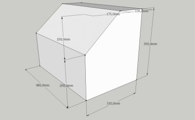

Mooi de schetsen zijn vrij gegeven dus nu kunnen we het werk voorbereiden.
In het zijaanzicht staat 310 bij de bodem en 135 en 170 bij de bovenkant. Nu kom ik zelf hier 5 mm te kort.
Waarschijnlijk zie ik wat over het hoofd. Wel makkelijk voor Meneer Roeland om te weten.

Jeroentje,
Dat klopt het deksel heeft namelijk een overstek staat wel getekend maar niet bemaat. Snelle tekening!!!
In mijn schetsjes zal best wel een foutje zitten heb ze ook dan op een ochtendje geschetst en bij maat tekenen of sketch up komt dat wel naar voren.

En mijn fout even tek bekeken heb inplaats van + 5mm min 5 MM gedaan maat in zij aanzicht moet 315 MM zijn

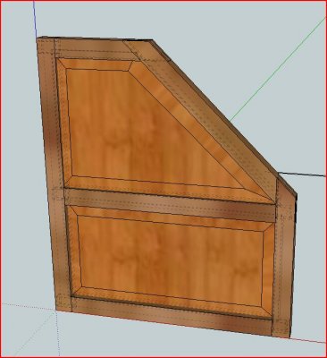

Leuk om weer eens allerlei perikelen hier op het forum te lezen. Met 10 man tegelijk posten hoe de voortgang van een project is, dat wordt wat.:D

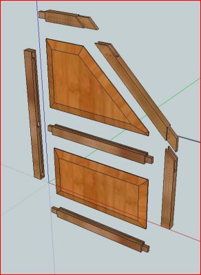

Om uberhaupt eens te kijken hoe dit soort verbindingen in elkaar zitten dacht ik: ik waag me ook eens aan een poging Sketchup, te beginnen met een zijpaneeltje. In het tekenprogramma valt het al niet mee om e.e.a. er goed in te krijgen, laat staan in de praktijk :D . Ik weet niet of ik ook een poging ga wagen dit te gaan maken, maar dat tekenen vind ik ook wel leuk om te doen.
Hier het resultaat mocht iemand het leuk vinden om te zien. In het SUmodel is wat beter te zien hoe de verbindingen er nu in zitten. Bij sommige twijfel of ik het goed begrepen had. En op sommige punten zat SU te mekkeren en heb ik bv maar een klein randje laten staan in het model die je wsl in de praktijk wel weg zal halen.
Bij die middelste dwarsligger lijkt mij weinig vlees overblijven wanneer je van boven en onder 8mm sparing voor het paneel weghaalt, moet daar de groef niet iets minder diep?
En is het verder inderdaad zoals ongeveer de bedoeling was? Ik blijf dit draadje de komende tijd nog wel even volgen...

Als ik het goed begrepen heb zijn de panelen vlak en 6mm dik i.p.v. voorzien van een bossing / raised panel zoals in de laatste tekening..
Heb nog nooit zoiets dun aan elkaar gelijmd en opgespannen... ben al zenuwachtig.
