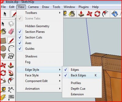

Dat ziet er goed uit Roekie ! Vraagje: hoe kun je in SU de inwendige constructielijnen zichtbaar krijgen ??
Onder styles, dat kan een werkbalkje zijn die je aan kan zetten onder View --> Toolbars, Daarin heb je de knoppen zitten voor de diverse werkbalken. Styles is een belangrijke dus die kan je beter altijd aan hebben staan
X ray

Wireframe of draadmodel (nl) is het knopje wat je moet hebben. Met een beetje voorzichtig draaien zie je door de lijnen een beetje hoe alles in elkaar zit. Als je te veel draait ben je alles kwijt. Zoom extens krijg je alles in beeld en kan je weer inzoomen.
De knop die ik gebruikt had was deze. Vind ik iets overzichtelijker dan het draadmodel..
