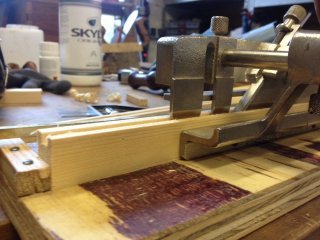

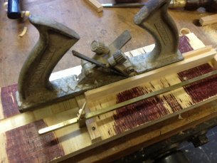

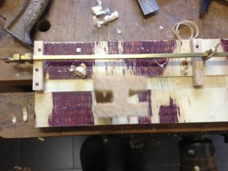

Nou vanmiddag even tijd gemaakt voor een proefje een eerste opzet om een sponning van 6mm breed bij 8mm diep in de regeltjes te schaven.
Ik heb gebruik gemaakt van een schaafplankje welke ik even snel in elkaar heb gezet. De bedoeling van dit plankje is om het regeltje netjes op zijn plek te houden, immers wanneer in voortang(bankklem) heb je weinig of geen ruimte voor de zij aanslag van de schaaf.
Een oplossing zou kunnen zijn; onderstaand plankje gemaakt van underlayment en 2 lariks regeltjes.
Het te bewerken regeltje valt in een sponing van 2 mm de kop aanslag van lariks zit vast en de eind aanslag met 1 stalen spijker zodat deze aanslag kan bewegen/draaien (deze kun je verplaatsen al naar gelang de lengte van de regel). Aan de onderzijde van het plankje een latje geschroefd zodat je het geheel in voortang kan klemmen.
Simpel het regeltje in de sponning/baan leggen en een lijmklemmetje(mini serre joint)aanbrengen zodat het geheel vastzit.
De sponning is aangebracht om eventuele doorbuiging bij het vastklemmen te ondervangen. Met dit hulpstukje ging het me bijzonder makkelijk af. Ik ga het plankje wel even opnieuw maken ivm de maximale inspan lengte dit plankje is iets te kort.
Foto van het regeltje beide zijde ingeschaaft
Het werken met de stanley sponningschaaf gaat prima alleen kon ik niet dieper schaven als 5 mm en toen zat de zijgeleiding in de weg, daar heb ik inmiddels ook een oplossing voor door het aanbrengen van een smallere houten hulpgeleider

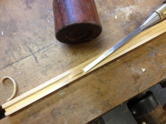

Ook even met behulp van een snij kruishout en een beitel een sponning gemaakt.
De gebruikte proef regels zijn van russ. lariks gemaakt kopmaat 22mm bij 16 mm, aan beide zijde ingeschaaft op 8mm diepte, en in mijn beleving blijft het regeltje goed stijf. Ik heb alle vertrouwen in de sterkte van de paneel in frame constructie.

Eigenlijk maakt het niet uit hoe je de groeven er in maakt elke methode is goed...... Je kunt de sponning ook uitsteken: met kruishout insnijden en beitelen maar! je hoeft tenslotte niet zo diep.

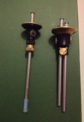

Roeland, Ik kende een snijkruishout niet (oeps) en heb daarom even bij Dieter Schmidt gekeken. Ik vond daar een " Mortising Gauge" met twee mesjes/beiteltjes van Kama-keshika. In elk geval leek me het een leuk dingetje maar is dat ook het soort ding dat je bedoelt?
met groet
klaas0639
rendew
30 jun 2010
1.372
94
Amsterdam
Denk dat de linker van Versitas de meest gebruikte kruis"hout" is die op het forum gebruikt wordt( of heb ik het mis ?)
Je ziet op de schacht een mm verdeling en is ook nog eens fijn af te stellen .
Maar ze zijn er in allerlei varianten van hout met mesje(s) /kraspen en snijwieltje(s) zoals bij de versitas.

Ja die kende ik wel Rendew ( handig ding en nog mooi ook, maar nooit als een snijdend kruishout gezien :)).
Ik dacht dat Roeland een speciaal ( nou ja speciaal) kruishout gebruikte om de wandjes van de groef aan te snijden en vervolgens het materiaal met een gewoon beiteltje eruit tikt. En dat stapsgewijs, laagje voor laagje denk ik zo. Dus de snijdend kruishout moet tenslotte als laatste stap tot 8 mm reiken. ...... als ik het goed begrijp he.
Het dingetje van Kama-Keshiki leek me dat te kunnen.
Beschrijf ik hier het proces zoals je bedoelde Roeland?

Nee Klaas, met het snijwieltje definieer je de zijkanten van de groef zodat de deze mooi strak zijn, vervolgens verwijder je het hout tussen de twee lijnen met een bijtel. Onderkant en zijkant van de groef hoeven echt niet super mooi te zijn, die zie je toch nooit meer terug en paneel wordt er nite in gelijmd.
Met een klein beetje oefening kun je op de deze manier verradelijk snel werken.
