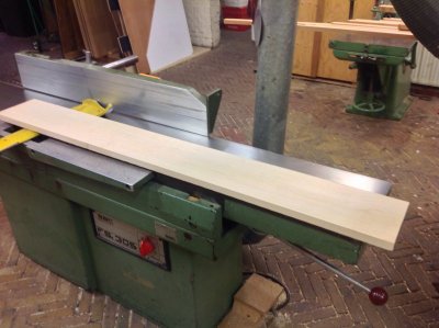

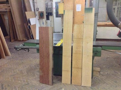

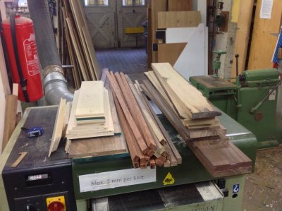

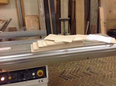

Vandaag ben ik even naar de werkplaats geweest om het hout voor mijn kistje te bewerken zodat ik thuis verder kan met het fijne werk.
ik heb alle hout eert gevlakt, daarna haaks gemaak, toen op dikte gemaakt en daarna op de lintzaag geschulpt zodat ik niet te veel hout hoef te verschoven.
Daarna nog een keer op de van dikte bank op maat geschaafd.
Best wel wat werk, maart na een paar uurtjes werk mag het resultaat er wezen.
Het mooie contrast tussen bubinga en esdoorn is precies zoals ik had gehoopt.
hier nog wat fotootjes van het houtwerk. ( dat val trouwens niet mee vanaf mijn ipad, de foto's gingen op de kop :confused:)
