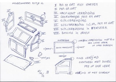

Voor alle duidelijkheid dit is het ontwerp van Roeland Brekelmans aan de hand van deze schetsen is Sam Ponette nu een tekening aan het maken in Sketchup.
Zoals je in de tekening ziet benoemd Roeland hier een aantal van de verbindingen .
Heb bij aanvang van meubelmakerskistje deel II al een concept tekening van Roeland Brekelmans laten zien .
