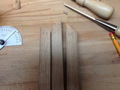

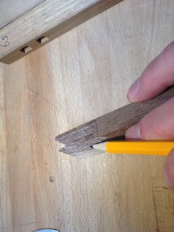

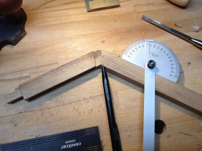

Vandaag weer heel effe aan de gang geweest , de vorige poging ging de mist in de verbinding de verkeerde kant opgemaakt vervolgens brak het (gloeiende #@@#$@#$@) toen stak ik de slis verbinding onder de verkeerde hoek maar dat kom ik nog effies regelen .

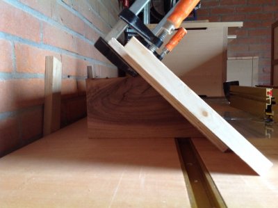

Om deze hoek (poging) netjes te maken (70 graden) de futselplank maar gebruikt en er een aanslag op gezet en het met een lijm klem vastgezet dat zal normaal niet lukken maar als je onder de aanslag schuurpapier plakt is het met 1 lijm klem makkelijk te klemmen.
Na er dus de 70 graden erop gezet te hebben moest er in dit latje de ruimte gecreeerd worden voor de pen en nu onder een hoek van 40 graden (om gek van te worden)
En dat gaat natuurlijk ook niet zonder slag of stoot maar om het een en ander wat gemakkelijker te maken heb ik daar hulp stukjes voor gemaakt een verstek jig. Natuurlijk is het wel bijzonder handig eeeuh verstandig ........ als je de juiste gebruikt (zal er verder niet over uit wijden :mad: )

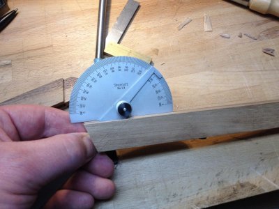

Zeg Rendew even een zijpaadje.
ik zie dat je daar een heel mooie hoekmeter (protractor in begrijpelijker Nederlands) van Starret hebt. Ik wil er ook een. Wat waren je overwegingen dat je voor deze koos en niet voor het hulpstuk/hoekmeter die bij de winkelhaak van Starret is te krijgen?
(ik heb de winkelhaak van Starret en ben er zeer gelukkig mee).
met groet,
Klaas

A) had nog niets
B) was er totaal mee onbekend
C)het gehele setje liep toen iets teveel in de papieren :D
m.a.w het besluit tot koop was niet echt overwogen het was meer ...ja, die wil ik wel
overigens kan je die gradenboog ook er los bij kopen bij Dieter 99 eurries en die gaat er waarschijnlijk vroeg of laat ook wel komen ......te mooi om niet te hebben <snik>

Ok, dank. Ja die starrett is duur en het is wel haast zeker dat er een Nike effect in zit. Maar ..... This een heel mooi dingetje (zowel die winkelhaak met zijn protractor als het dingetje dat jij hebt).
Zelf denk ik dat die protractor van jou handiger is.
Seek
10 mei 2009
2.683
Zo'n zelfde protractor heb ik bij de bouwmarkt gekocht. Even geen idee wat het merk is. Hij meet hetzelfde als mijn geodriehoek, dus het zal wel goed genoeg zijn.

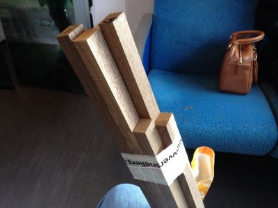

Even naar het houtschuurtje geweest te Zwolle en weer hele mooie latjes gehaald .Kan weer verder zwoegen om tot een kistje te komen .
En natuurlijk mensen ontmoet en ook hoe is het mogelijk die niet bekend was met het forum ! Terplekke bekeerd !!!
Als klap op de vuurpijl ook nog een lift gekregen naar het station TOP !

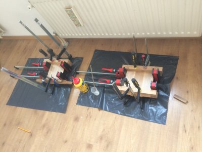

Momenteel de laatste paneeltjes aan het lijmen voor de vertikale kanten(voor-/achter-/,linker- en rechterkant).
Dan denk ik de gelijmde paneeltjes te schuren en de binnenkanten van het (ongeregeld) regelwerk daar waar de groef zit effe te kietelen met een schuur papiertje vervolgens de paneeltjes in elkaar lijmen .

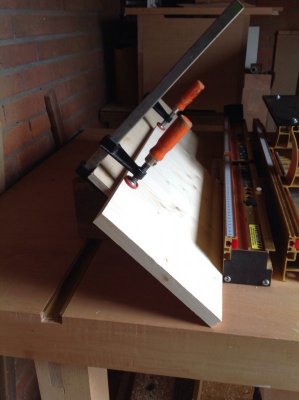

Ik zag er ook een beetje tegenop, ik heb van een plankje met 2 45 Gr. Plankjes er onder iets gemaakt zodat ik met een rechte frees de verstek kon frezen. Wel in een paar stapjes tot je net een randje va 0.5mm over hebt.
is echt heel makkelijk en goed gelukt.
daarna kun je op de zelfde manier met een schijffrees de groef voor de losse veer maken.

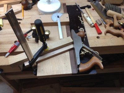

Zo weer een kleine poging gedaan om wat verder te komen met het kissie hieronder een uitters saai filmpje

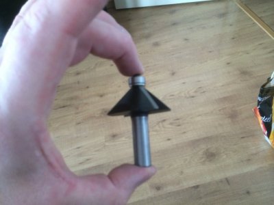

Tevens heb ik een freesje aan geschaft ( voor in de tafelfrees) om er een schuine verstekkant (45) aan te zetten ........ als dat ook nog gaat lukken er vervolgens met de zaag een groef in maken voor de veer ( hoop dat ik het niet aan flarden zaag).
De bodem weet ik nog niet zie het namelijk niet zo zitten om daar ook nog is een gleuf te vrezen van 6mm er zit al zo weinig hout aan die sate stokjes .
Overweeg dus ook nog een raamwerkje te maken als bodem maar moet ik die er tussen in zetten (met een paar sier duveltjes) of de vertikale panneeltjes er op zetten ???
Dus vertel is ...hoe zou jij het doen enne waarom ???

Goed bezig man. Met je eens dat het best een klus is als je nog nooit iets met 'echte' houtverbindingen gedaan hebt.
Maar ja ploeteren? Toch wel als ik jou zo zie op blote voeten. Als die schaaf een keer uit je handen valt ............
Ga zo door en je wordt gehuldigd op de 17e bij Rick in de Orde van Kissiemakers.
ArtHarg
9 jan 2009
1.810
Den Haag
www.artharg.nl
Vooral doorgaan, Rendew :) Ik doe het bijna hetzelfde als jij, alleen schaaf ik van buiten naar binnen. Dan heb je geen last van uitbreken. Ik heb m'n vingers gekromd onder de zool als geleiding en m'n duim drukt vlak voor de mond in het midden van de zool. Je moet alleen even wat meer opletten tegen het einde, dat je niet je stijl uitscheurt aan de tegendraadse kant. Maar met die dunne afname die jij hebt zul je daar weinig last mee hebben. En je moet uitkijken dat je je vingers niet openhaalt aan de scherpe punten :-}

Rene goed bezig. Kan dat niet van mezelf zeggen. Maar waarom heb je voor een frees met kogellager gekozen? Ik er overzitten nadenken hoe ik de 45 gr verbinding zou maken maar ben er nog niet helemaal uit. Zagen of frezen? Of beide? Dan kan een lager wel behulpzaam zijn. Een lat er tijdelijk opzetten voor het frezen zie ik niet zo zitten.

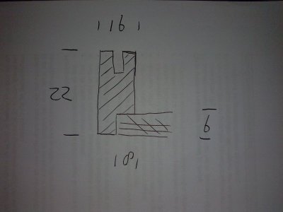

Waarom niet een groef voor de bodem? Triplex plaatje van 6mm dik... ingefreesd tot de helft van het latje (16/2=8mm) paar spijkertjes en je hebt een bodem. Hoef je niet in te laten vallen omdat alles in verstek komt te staan (wat ik overigens zou zagen ipv frezen mits je een goede zaagtafel hebt).

Ik merk dat we wat langs elkaar lullen. Eeven een schets hoe ik het voot ogen heb. Dat verduidelijkt het wel. Deze sponning (en niet groef wat ik toen net zei) frees, zaag of schaaf je erin nadat je de voor zij en achterpanelen in elkaar hebt gelijmd. Dan maak je de verstekken eraan die lijm je in elkaar, laat je drogen en vervolgens maak je de bodem erin. Ik weet eigenlijk niet hoe Roeland het voor ogen heeft met de bodem... maar ik denk dat een vlakke bodem wel fijner is voor een kistje.
