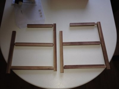

Nu ,wij zijn er nog lang niet eerst de pennen wat opschonen zodat het er goed inpast en dan de diogonaal (dat wordt pas en meten huilen ,balen, ongekuiste woordjes etc.etc.etc.
De tussen stand van de twee zijkanten .

Weer even aan het ploeteren geweest om de verbindingen goed passend te maken links en rechts met de beiteltjes gekieteld en het horletoetje erop los gelaten .
Het is toch wel bijzonder gemakkelijk zo'n horletoet (grondschaaf) moest 1 pen toch weer opdikken en dat is weer makkelijk op dikte te krijgen of vandikte met....... de horletoet.

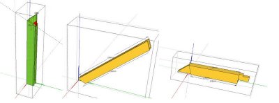

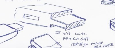

<ZUCHT>Morgen een poging wagen om de schuine regel(waar de deksel op komt te rusten ) te maken dat is dus de verbinding dacht V en VI waar ik enorm tegen op zie </ZUCHT>:(

Geen angst Rendew. You have nothing to fear but fear itself :) Gewoon net doen alsof het makkelijk is. Als ik zie wat je tot dusver al hebt klaargespeeld dan moet deze ook lukken.

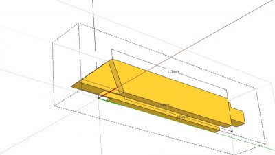

En als je de slis nou eens omkeert? Dus bij deze de twee zijkanten laten staan en bij het schuine stuk de pen maken? Volgens mij wordt-ie dan al een stuk minder lastig.
A
Ja, nou geef je hem ook nog een mooie ontsnapping;)
Dit wordt zijn meesterproef dus…..
Hou vol Rene! als het je lukt gaan wij ook aan de slag:p

Ben weer aan het prutten geweest !!
Links de stijl voorkant , het midden de diagonaal waar het deksel (ooit) opkomt (of niet ) en de regel van de boven kant van de zijkant.

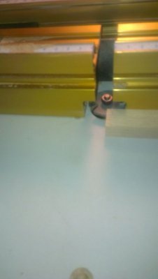

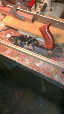

Ik ben vanmiddag ook gestart hoor en direct gestrand. Idee was om te starten met het achterpaneel en dus moesten er sponningen worden geschaafd.
Dat plankje van Roeland om te klemmen ziet er verdraaid handig uit, zonder zo'n oplossing lukte het me niet om heel netjes mijn sponninkjes te schaven.
@Roeland: kun je een close up maken van jouw plankje?
@all: hoe maken jullie (handmatig) de sponningen? Of gebruiken jullie allemaal een frees/zaagtafel?

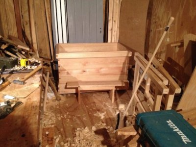

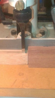

Hier een paar foto's van de geboorte van mijn kissie.
De sponning erin geschaafd. Of toch maar zo
Het steken van de gaten met de vierkante gatenboor
De rest volgt.

Ben overigens vergeten te vermelden dat je de groef in deze regel niet moet laten doorlopen in de pen .
Dat geldt dus voor iedereen behalve moi :mad:, maar dat heb ik eventjes 'creatief' opgelost of inge- past/lijmt .( de pen kan je volgens de tekening zijn aan de dachtkant zien )
