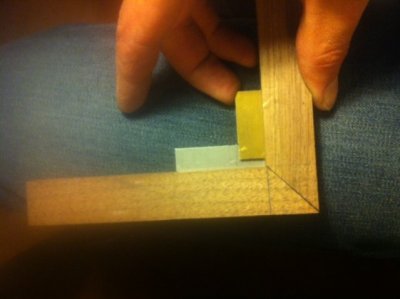

Even wat foto'tjes ter vermaak en wellicht ter lering ;-)

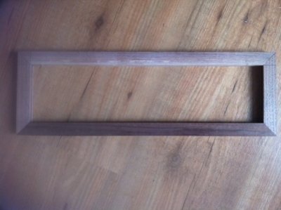

Mijn eerste paneeltje is zo goed als af. Ik heb nu een lange tijd meegelezen op het forum, maar dit wordt na de projectjes op cursus 1 eigenlijk mijn eerste project. Voor het eerst werken met meer luxere houtsoorten, voor het eerst verbindingen in verstek, voor het eerst groeven maken. Dat belooft wat ;)
Anyway, hier de stijltjes en de regeltjes. Valt mee met de kiertjes.

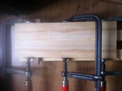

Paneeltje komt uit de klemmen. Had nog nooit houd verbreed, maar met de reischaaf gaat het relatief gemakkelijk.

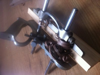

Record 044 maakt mooie notenhouten krullen. Nog even snel een aanslaghoutje gemaakt en moest even bij Rendew spieken hoe hij dat klemde op de werkbank. Ging soepel!

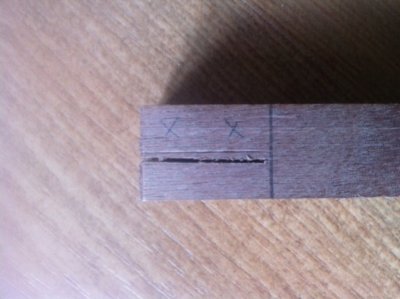

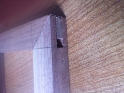

Maar als iets soepel gaat, moeten er ook dingen fout gaan. Hier had ik nog even niet over nagedacht. Een stopgroef maken valt nog niet mee met een groefschaaf. Foutje dus! ;-)
En een heel dom foutje. Na 1,5 wijntje en met te weinig licht gewoon denken dat je recht zaagt.
Oeps ;-)

Een stop groef maken gaat eigenlijk niet echt dan is een frees tafeltje erg handig !!!

Woruta :Een stopgroef maken valt nog niet mee met een groefschaaf
Je zou een klein stukje hout kunnen klemmen die tegen je aanslagstop.

Dat ga ik bij het volgende paneeltje proberen zweihaak! Thanks.
Wil dan vlak voor het stopblokje met de hand een deel van de groef uithakken. Meteen een goed excuus om nog een smaller beiteltje aan te schaffen, want met een 6mm ben ik toch echt te groot geschapen ;)
Wel nog iets verzinnen om op een mooie manier die gaten die ik nu heb weg te werken... stukje hout inleggen?
tuoh
De geëigende manier van werken hier is een vermindering toepassen in de verbinding. Het gat word niet zo diep uitgehakt, de diepte van de groef word er af getrokken, zo is er geen opening te zien bij een doorlopende groef. Een groef of sponning word meestal op deze manier ondervangen in een verbinding. Het is slechts als het constructief niet kan dat er een onderbroken sponning of groef word toegepast. Het is geen nette oplossing, visueel klopt het niet.
Bij massieve houtbewerking steunen alle verbindingen op het principe van toegevingen of verminderingen om sponningen, profielen, groeven, etc. naadloos te integreren zonder storende "gaps" Het vraagt enkel wat 3D denken om dit te kunnen toepassen.

De verbinding waar het mis ging is eigenlijk een open pen en gat verbinding (bridle joint). Ga wat spelen met verschillende methodes, tenslotte moet er van dit project geleerd worden. Zal ook zeker een pen en gat verbinding met vermindering proberen. Dank voor de input tuoh :)
