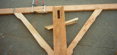

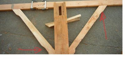

Nou nee, had normaal gezien links van de schoor moeten zitten. Zou voor het zekere toch een draadeind dwars door de haaklas boren om het opentrekken van de verbinding tegen te gaan, een stalen beugel er omheen zou nog beter zijn trouwens (als er later geen nat aan kan)
Heb ook de indruk dat één van beide schoren ondersteboven zit aan de profilering te zien? Er is wel al een fikse progressie te zien in de werken, het begint al vlotter te lopen lijkt het;)

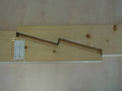

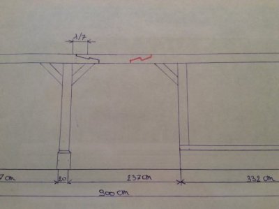

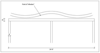

Las in de foto is ook vrij klein. Vuist regel is, een half van de las is drie keer de lengte van de balk hoogte. Die van de foto lijkt meer in de buurt van twee keer de balk hoogte.
Mijn vraag is waar komt het minst belasting over de heel lengte van de muur plaat in de sketch van Bart niet alleen van de gekozen overspanning? Met ander worden waarom de las plaatsen in dat vak en niet in de rechter hoek overspanning?

Las lengte is precies volgens onderstaande formule, zo ook de hoek en tand. (2,5 a 3 x H). Positie van las aan einde van de balklengte, er komen twee houten spieën in.
Als je goed kijkt naar het ontwerp zijn er 8 liggers die samen de krachten verdelen.
Een van de schoren staan niet ondersteboven, boven en onder hebben andere lengte pennen, ik zie ook niet wat je bedoelt te zeggen, ik vond dit mooi.
Voor andere liefhebbers van de schuine haakliplas:

Ik denk dat André er vanuit gaat dat deze extra profilering bij beide schoren op dezelfde hoogte hoort te zitten, staat los van de langte van de pennen....

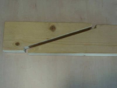

Zonder dit topic te willen kapen (dappere klus Pete!), het gaat ook over liplassen ...
Wanneer wordt de gewone schuine liplas toegepast en wanneer de haaklas?
Voor mijn gevoel is de gewone sterker voor haakse belasting en de haaklas beter voor axiale belasting, heb ik het goed?
Of is het gewoon esthetisch?

Ik kan ze niet (per ongeluk) omdraaien omdat de pennen boven en onder niet gelijk zijn, boven kort onder lang, bedoelde ik. De handgemaakte profilering zit ook links hoor! Door de hoek van de foto misschien niet goed zichtbaar? -LB-LO/ RB/RO- Maar goed ik ben al blij dat het zit, ik kan me hier niet druk over maken. De de schuine haakliplas kan -met zijn tand- grotere krachten die zijwaarts trekken of drukken weerstaan, dat is het verschil.

Hallo Ernest,
bedoel je met in de rechter hoek overspanning zoals de rode haaklas op de schets?
En waarom? Is dit sterker of zorgt het voor een betere verdeling van de krachten?
Mvg Bart

Nee, ik bedoel de laas plaatsen boven een heel andere vak, bijvoorbeeld die groter overspanning helemaal rechts maar misschien de balk lengten laat dat niet makkelijk toe. En waarom de las doen waar hij is getekend was de vraag, ik weet het niet als constructief een beter of anders plaats is los from de vraag over de gegeven balk lengtes.

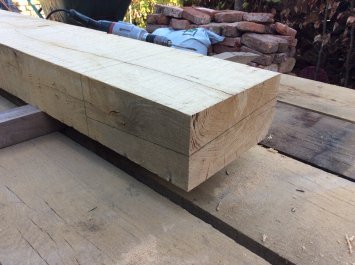

Hout is geleverd en gesorteerd😅, we kunnen er aan beginnen maar eerst wat oefenen in de overschotjes.

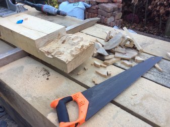

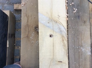

Ging er eigenlijk pas morgen aan beginnen maar ik ben toch al van start gegaan met de muurplaat, zo zijn de gaten al geboord (2 mm ruimer) dan de draadstangen en is het onderste gedeelte van mijn hoekverbinding gemaakt, hier en daar waren de zaagsneden iets te diep waardoor er wat stukjes uit zijn, goede leerschool voor de volgende.
Mvg Bart
