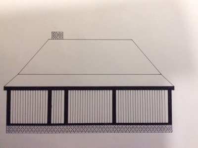

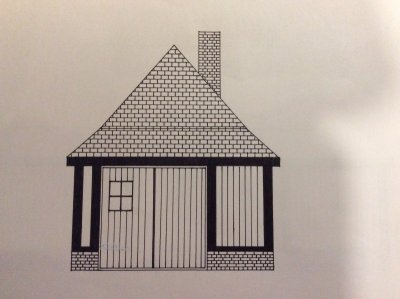

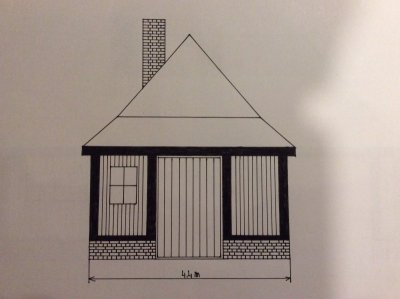

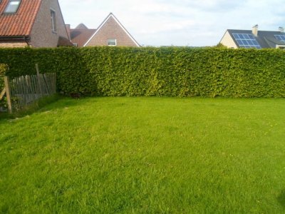

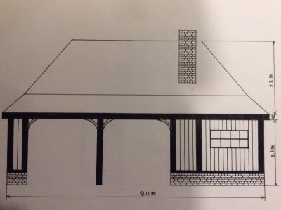

Zoals beloofd, hier de schetsen en de plaats waar het zal komen.
In het dak zal wel geen knik aanwezig zijn zoals op de tekening.
Hopelijk krijgen we snel goedkeuring zodat we kunnen starten.

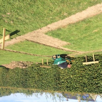

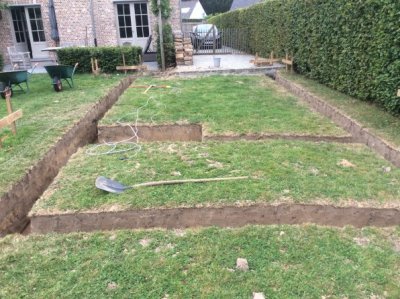

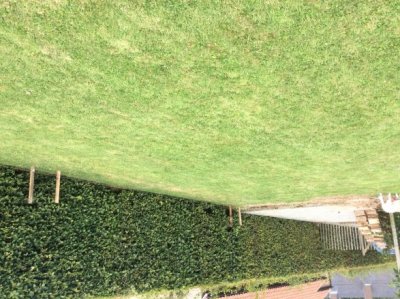

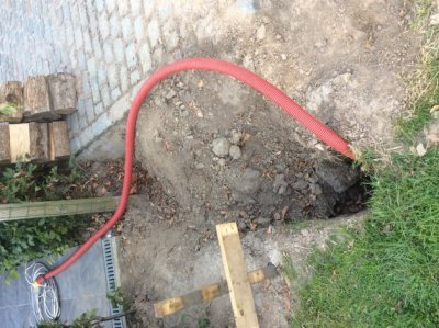

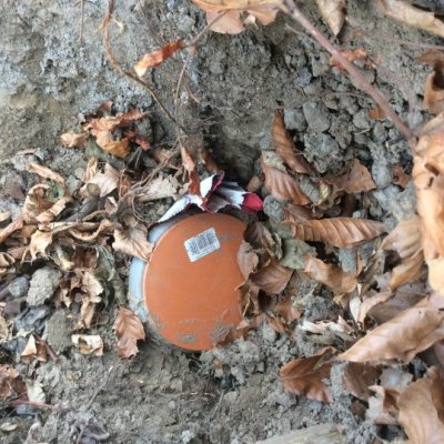

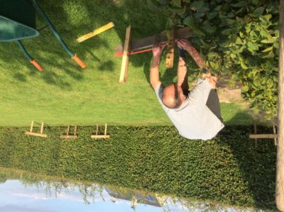

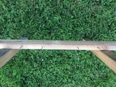

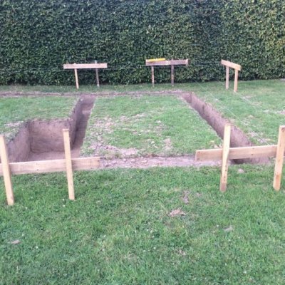

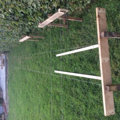

Zo hebben we de nutsvoorzieningen al kunnen vrij maken en al een gedeelte doortrekken (foto1), onze riolering hebben we ook teruggevonden (foto 2), verder hebben we onze piketten geslagen (foto 3), en onze hoogte uitgepast doormiddel van het plaatsen van brugjes (foto 4), op deze brugjes hebben we dan onze bouw kunnen uitzetten en volledig haaks zetten door de stelling van Pythagoras toe te passen en de beide diagonalen gelijk te brengen.
Als alles in de juiste positie stond hebben we op de brugjes (foto 5 en 6) onze muren en fundering aangeduid, nu staat alles klaar voor de grondwerken, hier zal ook wel nog wat tijd overgaan maar naargelang de werken vorderen hou ik jullie op de hoogte.

Je maakt een goede start met dat bouwraam, netjes. Dat met die foto's draaien heb ik ook last van op marktplaats, schijnt aan de tablet te leggen :confused:

Vandaag ondanks de enorme hitte toch weer aan de slag geweest met als gevolg dat een deel van de fundering al is uitgegraven.
Swake, bedankt voor de reactie maar ik heb ondertussen de 3 merken kunnen uitproberen, op gebied van snijden moeten ze voor elkaar (volgens mij dan, het was ook maar eens uitproberen) niet onderdoen, toch zal ik waarschijnlijk opteren voor het merk Pfeil maar enkel en alleen omdat deze voor mij beter in de hand lagen. Voor een professional zal misschien zelfs het snijden ook anders zijn.
