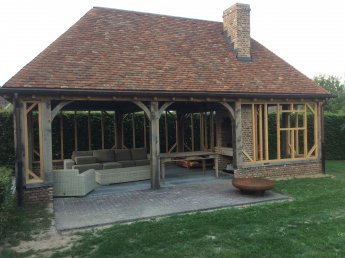

Gisteren het laatste deel van de kaders geplaatst en nadien overal de schorren in voorzien.
Ha bij het plaatsen van de foto nog opgemerkt dat er een schor ontbreekt, links bovenaan in het vak van het raam, zullen we eens gaan in orde brengen.
Daarnet alles eens opgemeten voor de volgende lading materiaal te bestellen.
nog een vraag hiervoor, heb ik genoeg aan een tussenafstand van 37,5 cm voor de horizontale latten of kan ik er beter nog eentje bij plaatsen? Kom dan uit op een tussenafstand van ong. 29 cm.
Alvast bedankt.
Mvg Bart

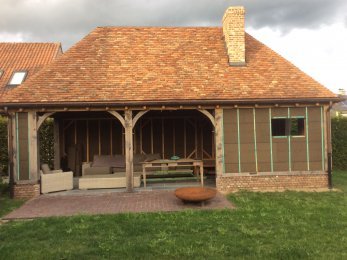

Vandaag de celit D4 platen bevestigd met de stoflatten.
Waarschijnlijk morgen de horizontale latten er tegen en dan zijn we klaar voor de gevelbekleding.

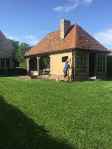

Plaatsen van gevelbekleding is gestart, niemand een idee voor de eerste en laatste plank?
Anders plaats ik er wel een inox nagel in met een niet te grote kop, als alles grijs wordt zullen deze toch niet meer opvallen.

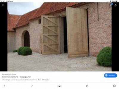

Nog wat gevelbekleding geplaatst dit weekend, nog een vlak achteraan en we zijn rond.
Daarna gaan we over tot het maken van de deur en de poort, hiervoor zou ik een kader maken en daarna eiken beplanking ertegen.
Zou ik deze kader ook in de eik kunnen maken of is dit niet aan te raden in verband met krom trekken?
De kader zou zowat moeten worden zoals op de foto maar dan wat kleiner, had gedacht aan 2 x een z.
D2961A20-5A9D-42B8-9AEF-A0B772DD727F.jpg ACB92A30-702F-45CC-916A-A56DD632E31E.jpg
Mvg Bart
Waarderingen: DitchDeurne
Bart vv
25 mei 2015
172
Herzele

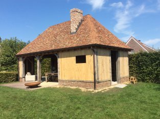

De gevelbekleding zit er tegen, nu de deuren en poort.
heb hier nog een balk liggen waar ik genoeg kan uithalen voor de deur als de kader gemaakt wordt met balken van 80 x 40 mm.
Zijn deze afmetingen genoeg of welke zou ik beter nemen?
mvg Bart
tuoh
Oppassen als je een balk gaat herzagen, het hout kan behoorlijk kromtrekken tijdens het zagen omdat er een boel interne spanning kan vrijkomen.
Doorgaans zijn grote secties gezaagd uit koppen van bomen, of stammen met serieus wat reactiehout in. Kortom zeker geen topklasse.
Meestal word poorthout breder gehouden, 100 à 125mm breed op 42 à 58mm dik, afhankelijk van de grootte van het geheel.
De schoren in het voorbeeld hierboven hebben een te flauwe hoek om echt efficiënt te zijn, best ergens rond de 45° aanhouden, alhoewel steiler ook werkt, vlakker daarentegen niet.
Bij het voorbeeld waren twee schoren beter geweest, waarbij elke schoor één tussenregel kruist, door deze halfhouts in te werken, of beide hier van een korte pen te voorzien.
Bart vv
25 mei 2015
172
Herzele
Bedankt Tuoh,
het voorbeeld is niet helemaal wat het zal worden hier, bij mij is het geheel 2,30m x 1m voor de deur en 2,30m x 1,10m per poort vleugel dus de schoren komen rond de 45° te staan.
Wat het hout betreft zal ik er dan maar nieuw bestellen zal het meteen ook laten schaven.
Is er iets waar ik juist moet opletten bij bestelling?
Mvg Bart
