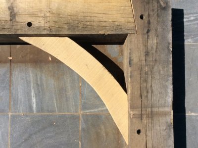

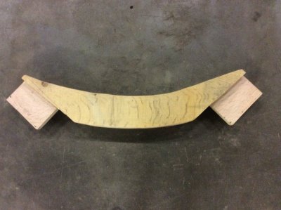

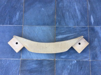

Vandaag moeten stoppen door de regen, maar toch al een korbeel in vorm gebracht, nu nog inwerken in stijl en ankerbalk.
Ja tuoh, had ik maar zo een werkhuis, nu is het allemaal in open lucht te doen of binnen in huis maar denk dat de vrouw niet echt zou kunnen lachen hiermee.
Mvg Bart

Hallo jelte,
Eerst en vooral heb ik de rondingen uitgetekend op het hout tot ik naar mijn zin (kan voor iedereen anders zijn) de juiste vorm te pakken had, de pennen zijn gewoon met de handzaag gemaakt, voor de rondingen heb ik zaagsneden gemaakt tot aan de afgetekende lijn en deze dan met hamer en beitel weggekapt.
Ik zal bij het maken van de volgende korbeel stap voor stap foto's nemen en deze dan posten hier.
Mvg Bart

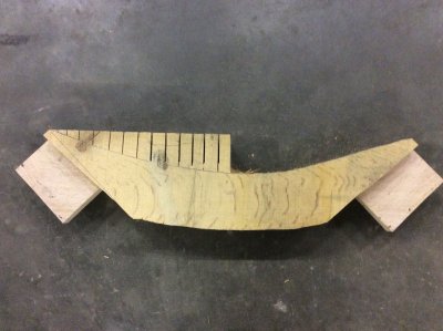

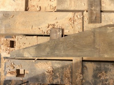

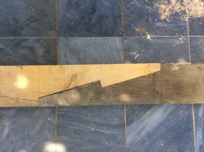

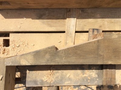

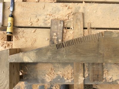

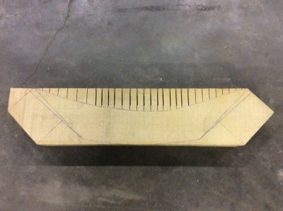

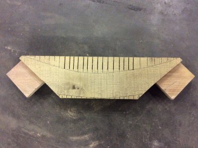

Vandaag verder gewerkt aan de korbelen, zit nu aan nummer 5.
Eerste en vooral de vorm afgetekend, dit was al wat makkelijker omdat we er al eentje hadden, was dus eigenlijk gewoon overtekenen.
Daarna de pennen gemaakt
De volgende stap was het wegkappen van de ingezaagde delen.
En als laatste verder wegkappen en opschuren.
Mvg Bart

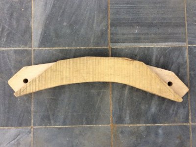

tuoh
Hallo Bart,
mooie vorm voor een schoor, maar de pennen geven mij een ongemakkelijk gevoel, daar schort iets aan. Bij schoren of andere schuine penverbindingen word de pen aan de achterkant nooit recht gezaagd (=verminderd) maar volgt gewoon de vorm van het hout.
Het corresponderende gat word dus ook breder geboord (de volle lengte van de penborst) maar wel overal op dezelfde diepte. Eens de verbinding samengebouwd, is er van de "loze" ruimte tussen pen en gatbodem niks meer te zien, het doet ook niks af aan de sterkte van de verbinding. Bij de schoor hierboven getoond is ook de penlengte wat veel van het goede, die is wat te lang in verhouding met de houtbreedte.
Een gewijzigde pen lay-out gaat zorgen voor een vlottere montage van het geheel, en dat is niet onbelangrijk bij houtbouw:)

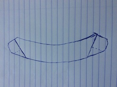

Bart vv
25 mei 2015
172
Herzele

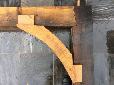

Hallo Tuoh,
Bedoel je eerder dan zo een vorm?
De stippellijn is zoals het nu gemaakt is, hoelang zouden de pennen het beste zijn, ze zijn nu 120mm lang ( penborst inbegrepen ) en 160mm breed, op plaatsen waar er zowel links als rechts zitten in dezelfde stijl zijn ze 95mm, kan ik de korbelen zoals ze zijn gebruiken of kan ik ze beter opnieuw maken.
Alvast bedankt
Mvg Bart
tuoh
Ja, dat is de correcte vorm:D De penlengte voor de schoren zou ik hier op zo een 70mm houden, dat is ruim voldoende voor die korte schoren.
Wat je al gemaakt hebt aan schoren mag je zo gebruiken hoor, geen probleem, maar kort de bestaande pennen al in als de gaten nog niet gehakt zijn.

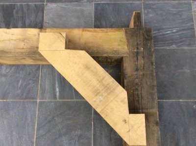

Met het goede weer een dagje verlof genomen en terug hier thuis aan de slag geweest.
Vandaag de penborsten schuin uitgehakt en alles mooi in elkaar gepast.
Daarna alles uit elkaar gehaald, de gaten voor de toognagels geboord en alles terug gemonteerd.
Daarna de gaten afgetekend op de pennen, alles terug uit elkaar, de aftekening 2mm opgeschoven en dan de gaten in de pennen geboord.
De eerste set van de 2 die op deze manier worden uitgevoerd ligt nu klaar voor montage.
Morgen met de 2de starten.
Mvg Bart

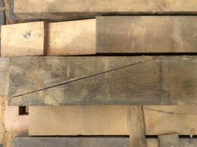

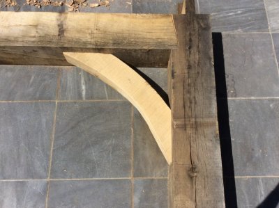

Een telmerk
Bart vv
25 mei 2015
172
Herzele
Hallo Ernest,

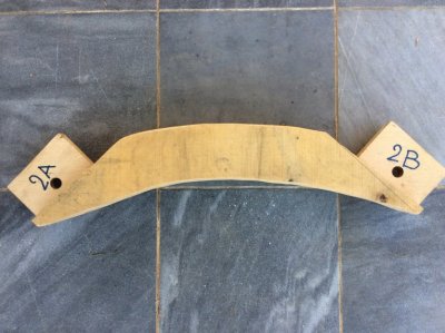

Bedankt voor de tip, het was niet zichtbaar op de foto's maar de onderdelen zijn wel degelijk gemerkt hoor, het is wel niet zoals in het voorbeeld van jou maar gewoon met een alcoholstift.
Hier een foto van het omgedraaide korbeel.
Mvg Bart

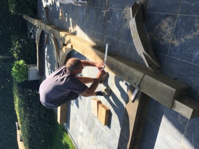

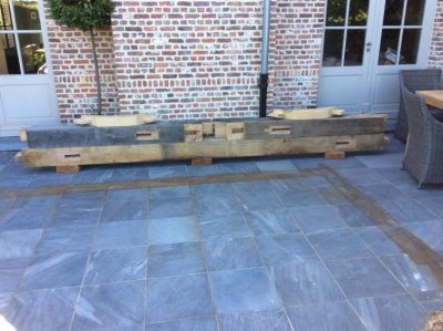

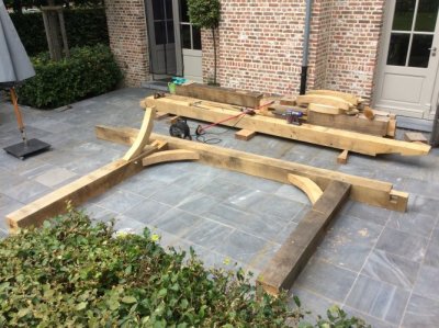

Hier zijn we terug, er is al een week of 3 voorbij gegaan sinds de laatste post hier maar dit wil niet zeggen dat we hebben stil gezeten gedurende deze weken, de reden hiervoor is eigenlijk dat we eigenlijk steeds de zelfde verbindingen aan het maken zijn maar dan aan de andere zijde.
Dit weekend is daar een beetje verandering ingekomen, zo zijn al de stijlen afgewerkt en zijn we begonnen aan de bovenste muurplaten en de 2 buitenste ankerbalken. De bovenste muurplaten worden met elkaar verbonden met een schuine haaklas, 1 van de 2 lassen is al klaar om te verbinden nu deze van de voorste muurplaat nog (als ik deze maak zal ik er foto's van nemen).
Nog 2 muurplaten te gaan en nog een 4 korbelen en we kunnen beginnen denken aan het geheel in elkaar te plaatsen.
Mvg Bart

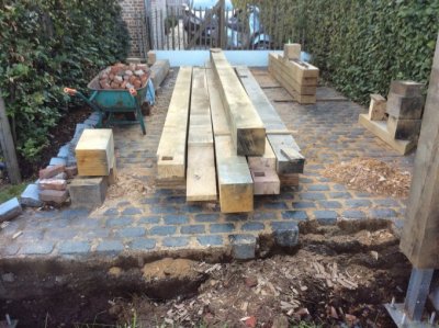

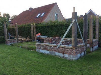

Alweer een weekend voorbij en we hebben onze 2de las afgewerkt.
Verder nog 4 korbelen gemaakt (deze keer met de juiste vorm) en inderdaad de montage ging een stuk makkelijker, ze moeten enkel nog worden opgeschuurd.
Daarna alles mooi uitgetekend en afgeschreven.
En alles in elkaar gepast.
Voor vrijdag heb ik een mini hijskraan gehuurd, dus als alles goed verloopt zou het tegen vrijdagavond allemaal moeten geplaatst zijn, hopelijk past alles perfect in elkaar, duimen maar.
Mvg Bart
