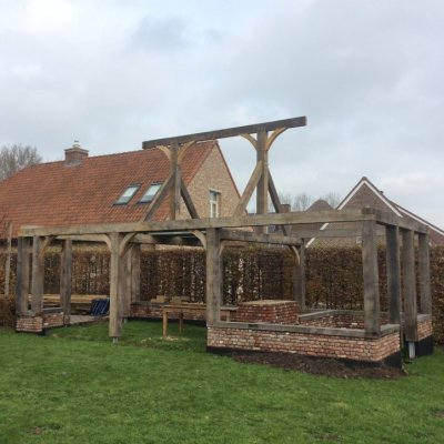

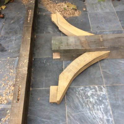

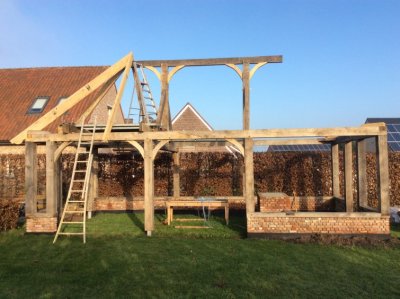

Dit weekend tussen de buien door verder gewerkt, maar niet geraakt waar ik hoopte te zijn maar ja, het kan niet altijd even goed gaan.
Heb het plaatsen van de makelaar met zijn schorren duidelijk wat onderschat en zo is er maar 1 van de 2 geplaatst.
Bij de 2de moeten de schorren nog worden afgetekend en de gaten worden uitgehakt.
De situatie zoals ze er momenteel voor staat.

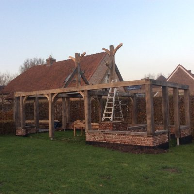

Bart vv
25 mei 2015
172
Herzele

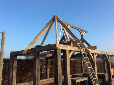

En hier zoals beloofd de geplaatste nok, moet enkel nog 4 x togen waar nok en korbelen samenkomen maar de toongagels waren opgebruikt, in de loop van volgende week nog een paar bijmaken, plaatsen en dan is dit ook afgewerkt, dan kunnen we beginnen denken aan het plaatsen van onze spanten.

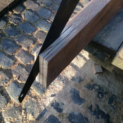

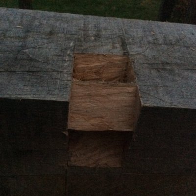

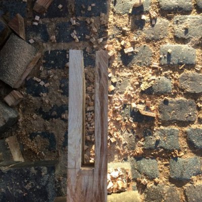

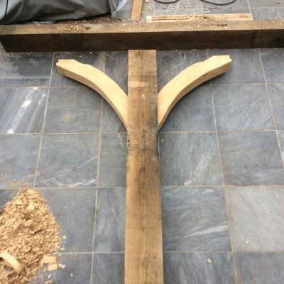

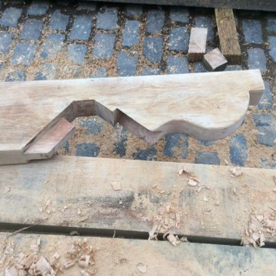

Vandaag weer aan de slag geweest, het was een dagje van meten, passen en uitproberen met als resultaat 1 spant gemaakt:(.
Wel heb ik van alles een mal gemaakt waardoor de volgende wel sneller zullen gaan.
1) het uithakken van muurplaat en nok.
Als 2de het eerste spant gemaakt.
Mvg Bart

Dank u Bert,
Ook de spanten (sporen) zijn uitgehakt, zodat het over het blokje in het gebinte past, zo kan het geen kant meer op.
Aan de nok komen de 2 spanten in elkaar met een open pen en gat en dan een toognagel erdoor.
Mvg Bart

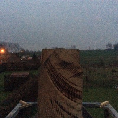

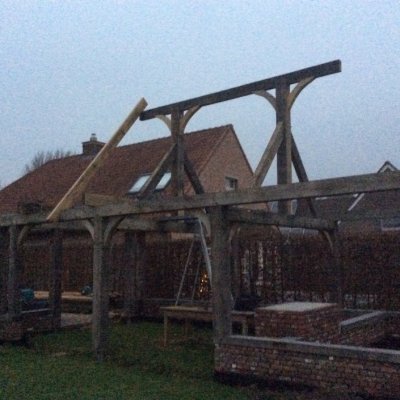

Gisteren was weer een dag van passen en meten, het eerste gedeelte, het maken van het 2de spant zoals ik er al een had ging vlot, daarna aan de beide spanten de open pen gat verbinding klaargemaakt en het geheel gemonteerd.
Daarna aan de 1ste noordboom begonnen, eerst alles opmeten, uitrekenen en aftekenen en dan aan het werk met dit als resultaat.
Dus hiermee volle moed naar boven en op zijn plaats ermee dacht ik, maar dat viel tegen, de noordboom paste niet dus deze weer eruit en terug naar beneden voor wat aanpassingen te doen zo een 5 tal keren, uiteindelijk is alles goed gekomen maar was de balk een beetje te kort, dit ga ik nu oplossen door eerst het middelste spant te plaatsen waar de noordboom dan tegen valt en zo komt alles toch nog goed.

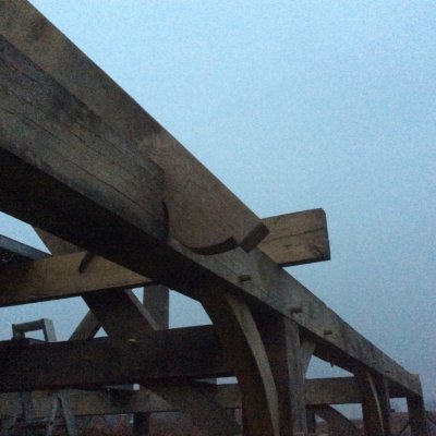

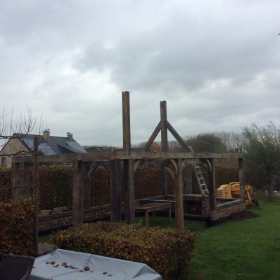

Toxic, december en januari zijn voor mezelf nogal drukke maanden waardoor aan de bouw niet zoveel wordt verder gewerkt, hier een foto van hoe het er momenteel voor staat.
het middelste spant en 1 noordboom is geplaatst.
Hier had ik trouwens een vraag over, deze noordboom valt perfect op zijn plaats, juist in de hoek van 2 spanten en nog een stuk tegen de nok, is het nu nodig om deze ergens aan te verbinden (en indien ja op welke manier) of mag deze gewoon los blijven liggen en blijft deze op zijn plaats door zijn eigen gewicht en het gewicht van het dak dat er nog bovenop komt.
onderaan valt hij met een pen in een gat en kan hij niet verschuiven.
Alvast bedankt.
Mvg Bart

Bedankt voor je antwoorden Bart, Wil je voor mij eens een detail foto maken van de noordboom? en wat is precies een ankerbalk?
