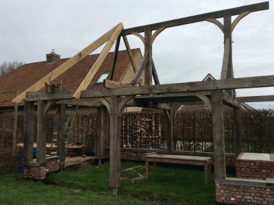

Begrijp dat de hoekkepers/noordbomen in feite los liggen op de gebinten en niet af kunnen schuiven door pen/gat. Lijkt me erg degelijk maar zelf zou ik de neiging hebben er toch een paar flinke spijkers in te jassen daar de hele constructie in principe door storm wel naar boven kan, is dat juist. Na ja, moet wat bescheiden zijn, tuoh weet dit soort zaken 100 keer beter dan ik.

Jelte, de ankerbalken zijn de liggers waar je over spreekt in jouw vorige vraag, als ik de volgende noordboom begin zal ik wat foto's nemen, het onderste deel van de 1ste noordboom staat op de 3de foto in de post van 18/12.

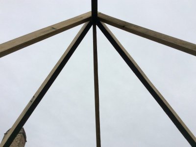

Terug van weggeweest, we zijn weer in actie gekomen hoewel het nog niet op volle kracht zal zijn, heb nog een aantal dingen te doen.
Dit weekend de 2de noordboom in vorm gebracht en geplaatst, dan de stelling planken overgebracht naar de andere zijde en daar aan het spant begonnen.
Hoop het volgende weekend nog wat te kunnen voortdoen en deze zijde zo snel mogelijk hetzelfde te krijgen als de andere, zo staat alles weer wat in evenwicht.
