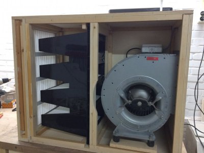

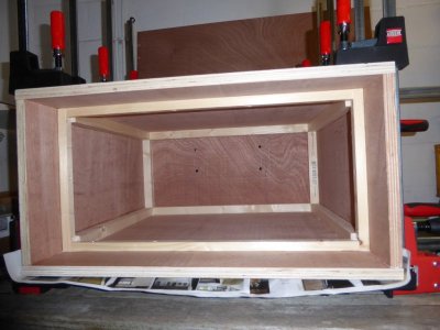

Vandaag ook verder gegaan aan mijn fijnstoffilter .
De ventilator was iets te groot maar koste niets en heeft misschien iets te veel vermogen met 430 watt . Een regelaar lijkt me wel nodig .
De kast is gemaakt van populierenmultiplex 15 mm en resten vuren 20x20 mm , geschroefd en gelijmd .
Door de maat van de ventilator is de kast iets groter uitgevallen .
Is het belangrijk dat de filters luchtdicht aansluiten of trekt de ventilator ze aan ?

Zo te zien zit het grote filter inderdaad verkeerd om. En denk er met het voorfilter ook om, daar staat op de zijkant ook een pijl die de luchtstroom aangeeft !!
Willempie
22 jan 2012
1.178
513
Alphen aan den Rijn
Er staat volgens mij geen pijl op het grote filter , anders moet ik de kast ombouwen .
Het voorfilter kan ik van buitenaf omdraaien dus dat is geen probleem .
Weet niet of mijn ventilator 430 watt te groot is voor mijn ruimte van 60 m3 , anders kan ik er een regelaar tussen maken .
