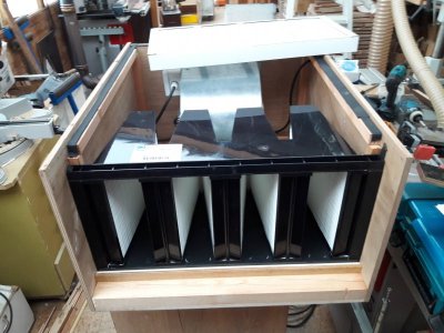

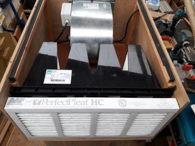

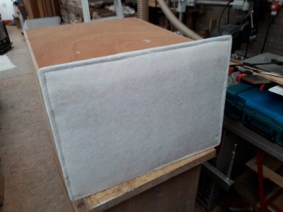

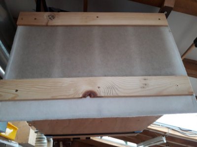

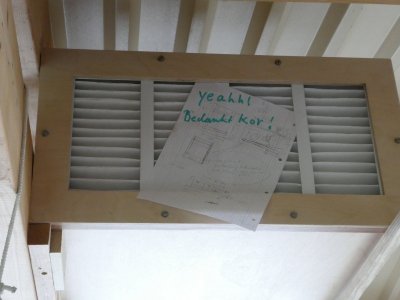

[]Even een stand van zaken op dit - toch wel belangrijk - item.
Ik heb de kast met filters ( dank aan Kor) erin gemaakt, wel een beetje fors uitgevallen, maar na een 10-tal dagen in gebruik zie ik pas hoeveel stof er in de werkplaats rondzweeft. Ik heb het geheel nog een pre-filter gegeven, soort vlies dat ik nog liggen had.
Eerst een paar foto's van de filter en op de laatste foto zie je ( als alles goed gaat ) hoe vuil de voorfilter al is.
Sorry, het is al op de 2de foto.....20180214_162107_resized.jpg20180303_164614_resized.jpg
groeten,
Danny
    90,3 KB · Weergaven: 626
    90 KB · Weergaven: 625
    64,5 KB · Weergaven: 624

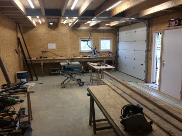

ik ben bijna klaar met het bouwen van m’n nieuwe werkplaats en ga daarna mezelf maar eens toespitsen op de afbuiging en het filteren van de lucht. Dan hoop ik dat de nies periode over is.
Als het zo ver is meld ik me wel bij kor voor de filters. ��
zal es kijken of ik n fotootje kan plaatsen van m’n mancave.

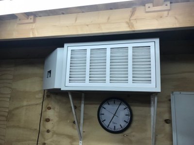

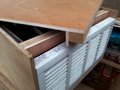

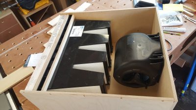

Pas had ik een weekje vrij en ben ik toch maar eens aan de gang gegaan met de filterunit en hij is (bijna) klaar.
Dit is het geworden.
Hoofdzakelijk 8mm MDF en wat vurenhout voor het frame waar het MDF tussen zit verder alles gelijmd en voor de zekerheid een dun randje kit er lang gedaan, de binnenkant staat in witte grondverf en de buitenkant is geschilderd met RAL 7035 :)
Nog te doen:
- Frame maken die de filters aandrukt.
- Sensor/schakeling dat het filter automatisch aan en uit geschakeld wordt bij te veel stof.
kiesvoorhout
6 mrt 2008
655
166
Rottum Frl.
www.kiesvoorhout.nl
Die sensor meet slechts concentratie in Mg per m3
Dit heeft niets te maken met meten van fijnstof, daar is professionele apparatuur voor nodig.
Ik adviseer om de unit altijd aan te hebben als je in de werkplaats bezig bent en een half uurtje laten nadraaien.
Zo stap je naderhand weer een schone werkplaats binnen.
Groet, Kor

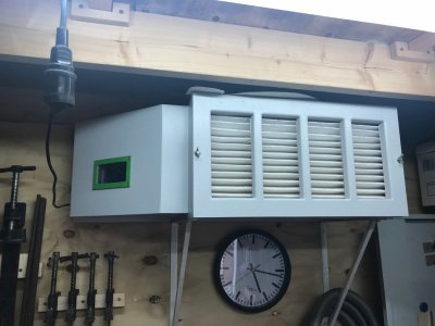

En nu is het filter helemaal af :) het frame zit voor het filter en drukt het geheel mooi aan, bij de lucht uitlaat een stukje gaas gemaakt met een randje in een bijpassend kleurtje :cool:
Als ik de elektra ga aanpassen komt er een stopcontact naast de unit zodat dat ook netjes is nu maar even tijdelijk met een verlengsnoer.

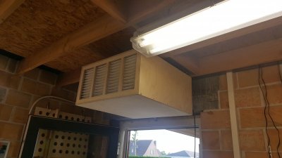

De mijne hangt ook op zijn plaats. Bedankt Kor voor de filters en Niek1978 voor de motor.
Bedoeling is de motor nog te schakelen samen met de verlichting, dat is voor volgend weekend.
Even een leergierig vraagje : wanneer ik de uitlaat van de motor deels afdek merk ik dat de motor daardoor sneller gaat draaien. Hoe komt dit? Ook zakt het stroomverbruik dan opmerkelijk, wat is de verklaring hiervoor?
