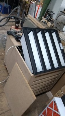

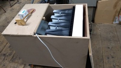

Heb ook een stoffilter gemaakt aan de hand van dit topic. Het is iets krapper geworden omdat het voorfilter wat dikker is dan ik dacht. Heb denk ik niet helemaal goed gekeken in de bestellijst. De filters zijn 60x60 cm en er zit in flinke ventilator in. Geen idee hoeveel lucht die verplaatst precies maar zo te voelen werkt alles perfect met elkaar. De box staat op wielen om hem makkelijk te verplaatsen. Alleen nog een werkschakelaar er tussen met eventueel een timer.
Mooi hoeft het niet te zijn, zolang het maar goed werkt.
TUNE4IT
14 jun 2017
234
33
zou de voorkant toch helemaal open maken ipv die sleuven.
Desnoods een stuk gaat ervoor.
Heb even gemeten maar ik ben bang dat de fan dan buiten zijn bereik gaat draaien, als ik nog minder weerstand heb. Zal natuurlijk nog wel wat minder worden als de filters voller zitten.
Als ik de tabel van de fabrikant mag geloven dan heb ik nu ongeveer een debiet van 2700 m3/h wat ook prima in de range voor de filters zit.
Bekijk bijlage 81003
Bekijk bijlage 81004
Mag ik vragen welk fijnfilter en voorfilter je hebt gebruikt? En waar je deze kan aanschaffen?
En ben je van plan de unit op de grond te laten staan, want dan loop je kans dat de filters snel vol raken met stof van de grond.
En ik lees dat de unit 2700 m3/uur doet. Dat is een flinke luchtverplaatsing, waarbij stof van de vloer kan opwaaien. Een luchtreiniger functioneert het beste hoger in de ruimte.
Daar zweeft ook het fijnstof dat gevangen moet worden.
Ik zou ook de sleuven laten vervallen om een betere luchtstroom te garanderen. Je kan beter de ventilator regelen om het volume naar beneden te krijgen.
Op zich geen probleem om alles compact te bouwen, zo werkt het prima.
Groet,
Kor
Groet,
Kor
Het eindfilter is een compact filter F9 van interfilter. Het voorfilter een standaard paneelfilter M5. Heb deze via mijn werk aan kunnen schaffen. Geloof dat dit hetzelfde filter is die jij gebruikt?
Ik zou graag willen dat ik de unit op kon hangen maar heb daar helaas geen ruimte voor, de schuur wordt ook gebruikt voor opslag en het plafond is niet al te hoog. Heb de kist op wielen gezet dat ik hem aan de kant kan rijden wanneer nodig.
Er waait inderdaad een beetje stof op voor de kist maar gelukkig zeer minimaal. De uitblaas van de fan zit aan de bovenkant van de kist, dat scheelt gelukkig een stukje. Misschien dat ik nog ergens een rooster kan vinden zodat ik de luchtstroom meer omhoog kan richten. Maar de tijd zal het leren hoe de filters zich houden.
Ik ga ook even denken over de sleuven. Een simpele regelaar er tussen kost ook de kop niet inderdaad en scheelt ook nog iets in het verbruik, alleen het filter is zo minder beschermd helaas. Maar daar zou een stuk gaas ook kunnen werken. Lastig zo die keuzes haha.
Een ding is zeker: het werkt tot nu perfect. Heb nog nooit in zulke schone lucht gewerkt. En bedankt voor de feedback!
