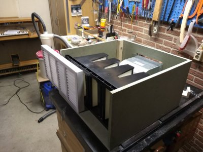

de mijne is van 9 mm berkentriplex, de enige verstijving is de ingefreesde (mdf, 6 mm) flens waartegen het fijnfilter geplaatst is. Alles verlijmd.

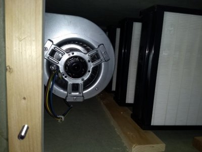

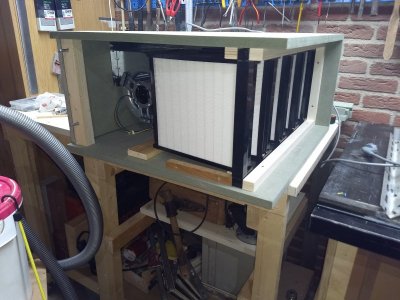

Ik heb hem gemaakt van 18 mm MDF wat ik nog had liggen. Hij staat nu nog op de grond, maar ik wil hem aan het plafond gaan hangen.
Hij is bijzonder stil in vergelijking met de Bullduster 500m3 per uur. Ik heb geen behoefte aan een toerenregelaar.
Ik heb nu een Torin 550m3 p/u. Filters van Cor en hij zuigt als een tierelier en heb er beslist geen spijt van.

Zorg je er wel voor dat je het voorfilter rondom luchtdicht afsluit? Aan de foto's te zien heb je dit niet gedaan?
Zo voorkom je dat er stof langs het voorfilter word aangezogen en zo in het 2e filter komt, wat het 2e filter niet ten goede komt!
Jaap380
6 dec 2016
39
Barneveld
Dat heb je goed gezien Jelmer!
Ik heb wel latjes rondom tussen voor- en hoofdfilter geplaatst, maar je bedoelt aan de voorzijde?
Het zit allemaal redelijk strak. Zou tochtband goed zijn? Ik heb minder dan 1 mm speling tussen voorfilter en de kast.
Of ik moet een hoeklatje aan de voorzijde er tegenaan doen. (en dat met veertjes tegen het voorfilter aan trekken?)

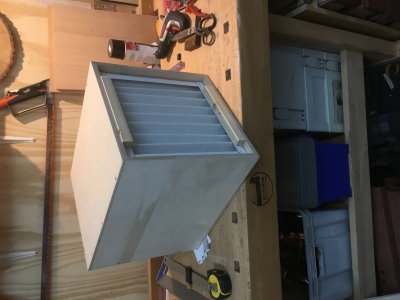

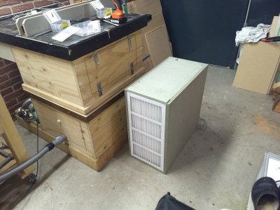

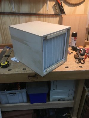

Op dit moment draait een unit 2.0 proef in de werkplaats:
Geschikt voor de kleinere werkruimte van 10 tot 30 m3 ( zolderkamertje, bijkeuken etc.)
Als de resultaten bekend zijn open ik een nieuw topic.

Kijk aan die Unit 2.0 past precies in mijn werkplaatsje. Alles bekeken en maar denken dat mag voor mij wel wat kleiner. Wat zijn ongeveer de afmetingen?
Groet Cor
kiesvoorhout
6 mrt 2008
652
166
Rottum Frl.
www.kiesvoorhout.nl
Ik heb van Kor gehoord dat de nieuwe ongeveer 30x30x45 cm is.
De nieuwe unit is 315 x 315 x 400 mm.(buitenmaat)
Gemaakt van 12 mm berkenplex. Dit kan waarschijnlijk ook wel van 9 mm.
Hij doet nu ongeveer 200 m3/uur bij 50 Pa tegendruk met schone filters.
Tot 75 Pa. doet de ventilator nog zijn werk, maar ik ga toch maar een type plaatsen die een hogere druk kan leveren, anders moeten er te snel nieuwe filters in.
Even afwachten tot die binnen is en of de kast dan nog 50 mm langer moet worden.
Wordt vervolgd....
