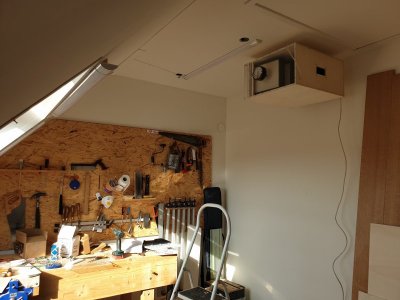

Het prototype:
Bekijk bijlage 84566
Het is mijn bedoeling deze als bouwpakket aan te bieden.
Als deze klaar is, dan start ik wel een nieuw topic.
Anders wordt het er niet overzichtelijker op:)
Groet, Kor

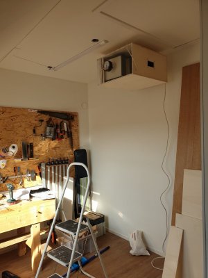

Nu nog een bakje rond timmeren en we ademen weer gezonde lucht in. Bedankt forum voor de nodige raad!

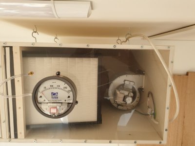

@DitchDeurne,
Een drukmeter is in dit geval een dwyer magnahelic drukverschilmeter van 0-250 Pascal
Hiermee lees je de druk af die over het filterpakket staat.
Hoe meer het filter verontreinigd hoe hoger de weerstand.
Welk filter heb je?
Een drukmeter kan ik je leveren. Stuur maar een pb.
Een montage en gebruiksaanwijzing krijg je er bij.
