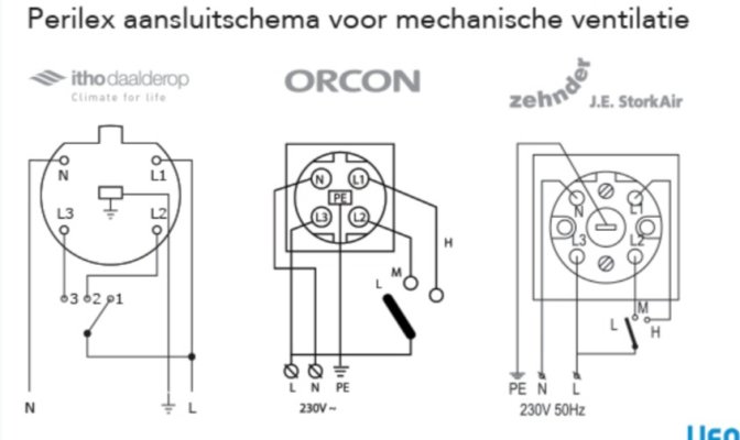

Of de capaciteit van 417 m3/h genoeg is hangt af van de grootte van jouw ruimte en het aantal verversingen per uur dat je wil bereiken. Perilex is voor 2 of 3 fase aansluitingen voor apparatuur die veel stroom trekken. Kan me niet voorstellen dat je ventilator zo'n hoog wattage heeft en die zou wellicht prima op een gewone (1 fase) aansluiting kunnen

In het verleden heeft me elektricien er 1 aangesloten op 1 fase.
Enigste wat ik me kan herinderen was dat ie dan alleen op de laagste stand draaide.

De perilex aansluiting wordt ook gebruikt voor het aansluiten van mechanische ventilatie op 1 fase + de schakeldraden voor de verschillende snelheden.
Onderstaande info komt van de site ventilatieland.nl
Standen bij de itho daalderop:
1 laag
2 midden
3 hoog

Momenteel is deze ventilatie aangesloten met een Perilex stekker. Zou ik hier een standaard RA stekker op kunnen zetten?
Iemand die nog bezwaren ziet tegen het gebruik van deze ventilatie voor deze toepassing?
Het enige wat nog zou kunnen spelen is dat de nul en de fase op specifieke klemmen van de ventilator aangesloten móeten zijn. Met een gewone stekker kan dat niet gegarandeerd worden, want je kan hem immers een halve slag draaien waardoor fase en nul gewisseld worden.

Dan zou ik de stekker laten zitten en een perilex stopcontact aanleggen. Daarin kan dan ook de verbinding gemaakt worden voor de gewenste snelheid

Die ventilator kan gewoon worden aangesloten met een normale stekker. Waar fase en nul op worden aangesloten maakt voor de motor niets uit. Wel natuurlijk kijken dat je de aansluiting voor het hoogste toerental gebruikt.
Ik heb ook de ventilator uit een mechanische afzuiging gebruikt voor mijn filterbox en dat werkt prima.
Dat had ik ook overwogen, maar moet ik dan geen extra kabels uit de meterkast trekken?
Dit ga ik zeker proberen!
