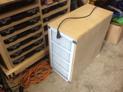

mcbons
8 sep 2015
251
Landgraaf
Hallo kor, bij zijn de spullen ook binnengekomen en heb de filter unit van het weekend gemaakt. De voorste filter heb ik met 4 plaatsjes op zijn plaats gehouden maar daar komt nog een mooi afwerklijst voor.
bedankt kor
