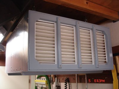

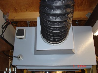

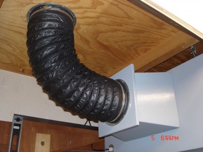

Ik weet wat ik aan onkosten kwijt was, namelijk ongeveer €125
En als bonus is hij zo mooi dat hij zo de kamer in zou kunnen.
Als ik in de schuur bezig ben kijk ik er met plezier naar.
Maar ieder zijn plezier, de één maakt hem en de ander koopt hem en beide hebben er plezier van.
