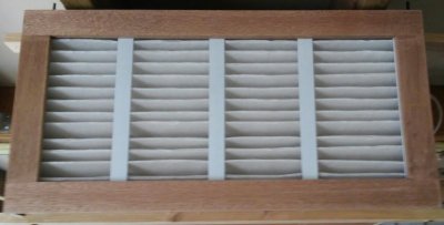

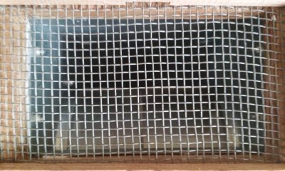

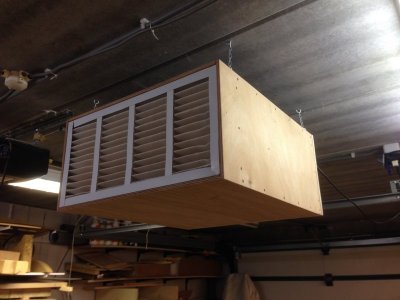

De voorkant voorzien van een geklemd lijstje, de uitblaasopening voorzien van een stukje gaas, voor het geval een nieuwsgierig persoon er z'n vingers insteekt. Op oorhoogte en als ik erachter sta, produceert de ventilator 60 dba, gemeten met de fnv decibel app. Veel? De radio mag dus wat harder maar gehoorbescherming is niet nodig.

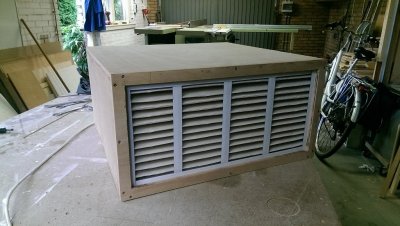

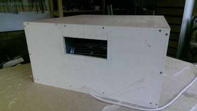

Ik ben ondertussen al helemaal fan van de filterunits! Ondanks dat ik nog geen afzuiging heb bij m'n nieuwe machine, meen ik nu al verschil te merken aan mijn luchtwegen. Ik heb een Torin 700 kuub afzuiger geïnstalleerd in een kast van net geen 60 cm diep. De filterunits zitten direct tegen elkaar en worden door het frame aan de voorzijde tegen een lijstje aan de binnenzijde van de kast geklemd. Het eerste filter steekt drie millimeter buiten de kast uit. In de lijst zit een sponning van 2mm. Omdat het eerste filter iets groter is dan het fijnstoffilter, brengt dit het voordeel met zich mee dat de kast heel iets 'oversized' gemaakt kon worden. Vervangen van een van de units is een kwestie van een paar schroefjes loshalen en klaar. De puzzel van de maten was het meeste werk.
De kast is gemaakt van een oude zweefdeur (15mm hardhout multiplex) die de vorige eigenaar in de schuur had gebruikt. (hier nog in oude staat te zien). De achterzijde van een stuk van een voorgegronde plaat die ik een tijd terug uit een afvalcontainer heb gevist :D Meer basic wordt het niet qua kast, maar het functioneert. Ik heb nog geprobeerd om een roostertje voor de uitgang te maken, maar dat helpt de functie compleet om zeep.
De unit is vrij stil, ook wel fijn!

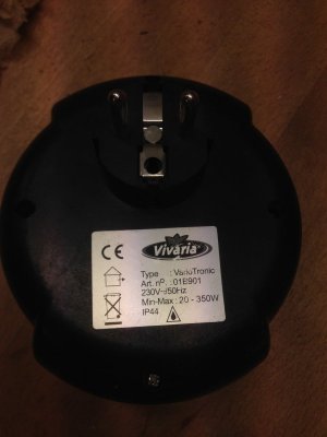

Ik heb dezelfde gebouwd. Zal straks ook even een foto plaatsen. Wat mij nog wel wat tegenvalt is het geluid. Op het moment dat er andere machines aanstaan is het geen punt, maar het geluid is wat te hard om continu aan te laten staan. Ik heb ook een 700m3 afzuiger. Zal eens meten wat het qua DB doen. Wellicht leuk om eens te vergelijken? Hij blaast bij mij flink. Had nog een apparaatje wat een soort van frequentie regelaar is. Daarmee kan ik de ventilator mooi rustig laten draaien en waar nodig wat harder laten draaien, maar dan bromt de motor weer flink. Weet dus niet of dit kan/schadelijk is. Zal ook hier zo even een foto van plaatsen.

Ik heb het appje 'sound meter' uit de Android playstore geïnstalleerd op mn HTC one M7 en kwam op een meter afstand van de achterzijde op max 52dB (wel uit de directe luchtstroom gehouden anders gaat de microfoon suizen) een gesprek voeren is geen probleem.

Ik zal het ook eens met de FNV app proberen, want dat verschil is fors. (Geluidsdruk is bijna driemaal zo hoog, op een grotere afstand) Kan mogelijk ook aan de microfoon liggen, dus ik zal het ook met mijn werktelefoon proberen.

Ik heb ook gemeten, bij mij komt het op zo'n 66 Db. Net onder gehoorhoogte. Filterunit hangt ook op zo,n 2.50m. Je hebt er geen gehoorbescherming bij nodig, maar is wel storend om continu aan te hebben staan. Tevens waait deze vrij hard, dus heb gekeken of ik de motor wat kan vertragen. Had daar een apparaatje voor, die geloof ik officieel voor een vijverpomp bedoelt is. Motor vertraagd wel goed, maar bromt nogal. Zie filmpje. Dus ook niet echt een oplossing. Wellicht de kast van binnen nog wat isoleren, iemand daar ervaring mee?

Persoonlijk vind ik het geluid beslist niet storend. Ik heb ook de indruk dat mijn kast stiller is dan het filmpje. Is dat ook een Torin ventilator avos?

Voor zover ik weet wel, maar de uitvoering was net weer iets anders als op het plaatje van de wegshop. Heb er nog wel aan zitten denk om een model van 500m3 te kopen. Conform de berekeningen zou 750m3 wel nodig kunnen zijn, maar vind het geluid te storend om lang te hebben draaien als ik er ben. Althans als er geen andere machines aan staan. Nog even puzzelen dus. Verder wel fijn hoor, want de lucht een stuk zuiverder houden is natuurlijk erg welkom.

Het scheelt ook wel dat ik het grootste deel van de tijd met een fijne set oorkappen op rondloop als ik de schuur aan het prutsen ben. En dan is de unit geheel onhoorbaar. :D

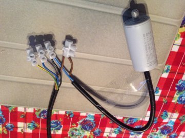

Wie kan me vertellen hoe ik de ventilator aan moet sluiten; er zit een kroonsteen aan en ik weet dat groen/geel de aardedraad is maar de blauwe en de bruine zal ik ook nog ergens aan vast moeten knopen lijkt me.....image.jpg Wie kan me vertellen welke kleur in welk gaatje moet (sorry voor de foto, ik krijg hem op de ipad niet rechtop gedraaid....)
Ronald L.
29 okt 2011
1.937
z.o. brabant
Geel groen aan geel groen
Blauw aan blauw
Dan heb je bruin of zwart over, en die moet aan de zwarte die naar de motor en condensator gaat.
De kroonsteen waar bruin bruin in zit, daar sluit je niets op aan.
Edit: in principe maakt de positie van de blauwe en de zwarte draad uit het aansluitsnoer in de kroonsteen niet uit, als de stekker er andersom inzit wisselt de fase en nul ook.

je ziet gauw genoeg of het blauw/zwart moet wezen, of blauw/bruin, bij een van de beiden draait de boel de verkeerde kant uit.
