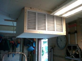

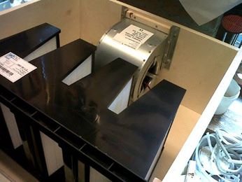

Dag Kor,
Stoffilter naar tevredenheid gebouwd op gemonteerd aan het plafond. De elektrische aansluiting via de verlichting aangesloten zodat hij altijd meedraait. Ook een frequentieregelaar aangebracht die ik uit kan schakelen met de hand. Dank voor je goede adviezen en toesturen van de filters. Martien van Vliet10384031_661120743959441_497032138224967575_n.jpg1512411_661157383955777_7970466077200158199_n.jpg

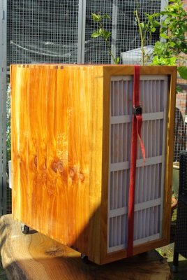

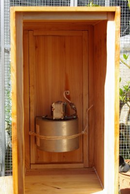

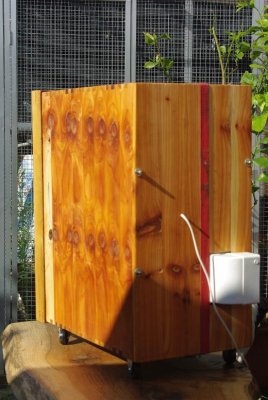

@deHaan
Mooi filter hoor!! De enige met zeer goed hoekverbinding: zwaluwstaarten :):rolleyes::cool:
Complimenten!
Fons
de Haan
17 aug 2009
3.998
1.359
Emst
Je neemt de lange weg, dan hoort dat er ook bij.
Lange weg is in dit geval, boom omzagen, drogen, planken maken, panelen maken, zwaluwstaarten maken.
