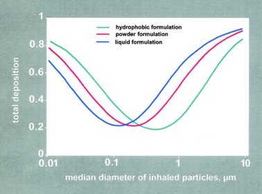

Sorry ik had de vraag gemist, persoonlijk vind ik de aangeboden filters een uitstekend idee en een zeldzaam aanbod voor voorspelbare kwaliteit.
Na wat zoeken een ander artikel gevonden die de opname toont http://www.atsjournals.org/doi/full/10.1513/pats.200409-046TA
Men kan zien dat tegen 0.2µ de stofopname (in het rood) 20% is tegen 90% opname voor 10µ. Wat rook betreft, die gaat "gelukkig" tot 0.01µ dus het rendement blijft redelijk.

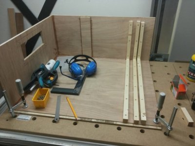

Zo ook die van mij eindelijk in elkaar geknutseld:
Gat voor de afzuiger en lattenwerk om de filters in te schuiven en voor men begint te vragen over het plankje dat er achter in gelijmd zit, die had ook in het topic mijn grote fout kunnen zitten.
Ik had een plank van laten we even zeggen 50x60cm en die moest door de midden over de kant 60 cm, maar de plank is een paar keer verplaatst en tegen de tijd dat ik met de zaag halverwege de plank zit merk ik dat ik door de 50 cm kant aan het zagen ben :mad: Gestopt de andere helft wel goed afgezaagd en de andere 2 losse stukjes dus aan deze kant gebruikt en met het plankje weer aan elkaar gezet.

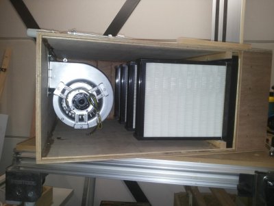

Afzuiger en hoofdfilter erin, voorfilter moet er aan de (vanuit hier gezien) rechterkant voorin geschoven worden

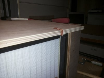

De "goede" plank was nog een klein stukje ingezaagd, even een stukje in lijmen

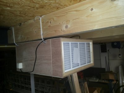

Aan het plafond in werking, stukje papier ervoor gehouden wat er netjes aan bleef "plakken"

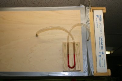

Kor, heb je het drukverschilmetertje, waarover je eerder in dit draadje schrijft, nog ontwikkeld?
Mocht dat zo zijn, ben je bereid het ontwerp met ons te delen?
mvg
klaas
Het drukverschilmetertje is niet meer dan een slangetje met limonade:
linker slangetje achter het fijnstoffilter, rechterslangetje tussen voor en fijnfilter. Of de slangetjes andersom.
Door de slangetjes voor en achter het voorfilter te plaatsen zie je de drukval over het voorfilter.
Zoals het nu gemonteerd is lees je de drukval over het fijnfilter af.
verschil tussen de vloeistof links/rechts in millimeter keer 10 is Pascal.
Bij 450 Pascal (=45 mm water) moet het fijnfilter worden vervangen.
Bij 250 maximaal moet het voorfilter worden vervangen. Maar het voorfilter mag je vaker uitkloppen.
