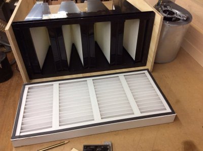

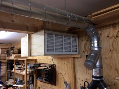

Iemand al begonnen of klaar met zijn/haar nieuwe fijnstoffilter? (foto's!!! graag) ben er tot zover nog niet aan toe gekomen, projectje voor de kerstvakantie.

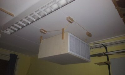

Had echter nog een ontwerp vraagje, hoe heeft iedereen die al zo'n ding heeft (gemaakt) dat aan het plafond hangen? met beugeltjes, touwtjes, latjes? Ik zat zelf te denken aan rubbers, mocht de kist door de motor wat gaan trillen dan resoneert in ieder geval niet het hele plafond. Iemand hier nog iedeën over?
Heckemann
in memoriam
9 feb 2011
1.181
zoetermeer.
Mijn filter hing aan kettingen en ik had inderdaad last van resoneren, rotgeluid, het hele dak deed mee. Ketting heb ik vervangen door geweven kunststof band van 2.5 cm (Ongeveer 1 inch ;)), had nog een metertje liggen van een rugzakreparatie, is bij de betere bouwmarkt per meter te krijgen. Dat werkt perfect. Gewoon schroeven er door met ringen en tegen de zijkanten geschroefd en aan grote haken gehangen. Afgeknipte uiteinden even met de soldeerbout of brander/aansteker smelten tegen rafelen.
Groet, Rob.

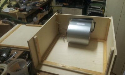

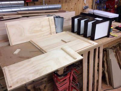

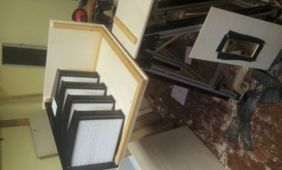

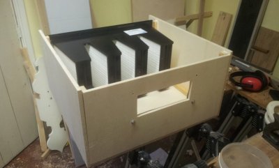

Ik heb gisteren een stuk boomstam gepakt en ben ermee aan de gang gegaan, eerst vlak maken, plankjes maken, paneeltjes maken, kast maken.
Ben voorlopig dus nog zoet.
Moet nog een paar stukken boomstam pakken trouwens.
Hout is een jaar geleden gezaagd en zit op ongeveer 15% vocht, voor in de schuur moet dat kunnen.
Is hout wat niet gauw scheurt
Zal kijken of ik foto,s kan maken
Filters zijn binnen, ventilator voor paart tientjes inclusief bezorgkosten binnen gekregen.
Wil zien dat ik er inclusief de filters niet meer dan €135 voor uitgeef, moet lukken.

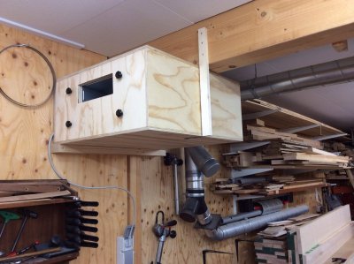

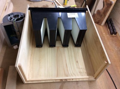

Heb uiteindelijk een torin 500 m^3 via een webshop besteld (80 euro incl verzendkosten), geleverd in een discrete verpakking :). De kast bestaat uit 12mm dik populierenmultiplex, dus het gewicht valt heel erg mee. De twee filters heb ik direct achter elkaar geplaatst zodat het uit 2 platen multiplex kon van 122x61. De binnenmaten heb ik 597mmx290mm genomen en de diepte (van voor naar achter, buitenmaat) 610mm.
Beide filters zitten er gewoon los in met tochtstrips voor de afsluiting. De filters worden door de ventilator wel tegen elkaar aan gezogen. Ik had geen haken in huis, dus met wat stukken hout en een oude waslijn de filterunit zeer provisorisch opgehangen :)
Het geheel maakt trouwens best wel herrie. De ventilator lijkt niet echt in balans te zijn, als ik die 'trommel' van de ventilator ronddraai dan zie ik duidelijk dat hij niet parallel op de as zit. Kan dit de herrie verklaren of maken ze altijd wel herrie?
Blij dat hij nu hangt, hoop dat de luchtkwaliteit er een stuk beter van wordt, bedankt voor de filters Kor!
