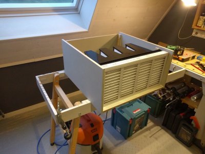

Inmiddels is er nog een ww-filterunit in aanbouw. Deze week heb ik de filters van Kor ontvangen: super service, bedankt! In afwachting van een 500 m3 Torin ventilator, maar kennelijk viert ook de growshop koningsdag :p Binnenkort enkele projecten met eiken en MDF, dus meteen maar van start. De unit in aanbouw:
De behuizing is van 15 mm garantieplaat wat ik nog had liggen. De filters worden aan de voorkant 'geladen', dat lijkt me de simpelste manier om de boel luchtdicht te kunnen maken. En de constructie wordt al ingewikkeld genoeg: de werkplaats is niet heel hoog of groot en om dit bakbeest nu aan het plafond te hangen :(. Maar de filterkast kan ook op de zolder boven de werkplaats worden gehangen. De lucht uit de werkplaats kan dan met een 125 mm afvoerventiel uit de werkplaats gezogen, en de schone lucht aan de andere kant met een aanvoerventiel weer naar binnen geblazen worden. Nu nog uitdokteren hoe een 125 mm slang aan de behuizing bevestigd kan worden, zonder de prestaties van het geheel al te veel te hinderen.

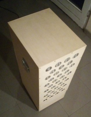

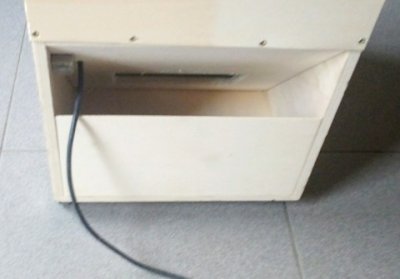

Heel sjiek :p! De ventilator zit aan de onderkant en de luchtuitstroom ook?
Ik wou het geluid beperken door een direct zicht op de rotor te voorkomen. Hij blaast wel boven de 45° en dicht bij een muur naar het plafond. Er is nog een 1-60 minuten timer ingebouwd.

Door een plaat met deels open oppervlak voor de inlaat te plaatsen blokker je een deel van de luchtstroom.
Dit gaat ten koste van de capaciteit. Als ik het zo inschat ben je de helft kwijt.
Lijkt wel mooi, maar heb je nog voldoende luchtstroom over?
Laat je de unit op de grond staan? Zo ja dan loop je risico dat ook grof stof in het filter komt en raakt deze onnodig snel verzadigd.
Groet, Kor
Ik heb de (kleine) ventilator als referentie genomen en alle doormeters 2x 3x ruimer genomen, de filter is nattuurlijk veel breder dan dat. De voorkant komt overeen met een gat van 24cm diameter, dus ja dat is minder dan de helft, maar als ik een A4 erbij plak, merk ik nog steeds geen verschil.
Grond stof is een potentieel probleem, daarom staat de motor ook beneden en zuig ik boven 30 cm hoogte, dat scheelt al veel maar nog hoger is waarschijnlijk beter.

Het is niet alleen de zuigkracht, je bent ook een deel van je oppervlak kwijt. Je filter krijgt nu mooie rondjes met stof waar de gaten zitten, en blijft nagenoeg schoon achter het hout. Waarom niet gewoon wegzagen, dan gebruik je de filters maximaal?

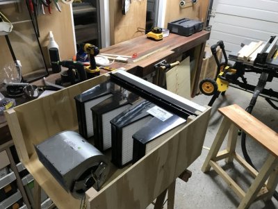

Paar weken geleden een filterset bij Kor besteld. Dit weekend begonnen met het bouwen van mijn fijnstoffilter.
