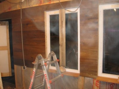

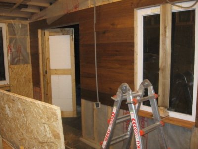

Een foto van de betimmering :
Jammer genoeg komen de beuken vensterbankjes niet echt uit de verf op dizze ploaties :)

Ik heb onder de vensterbankjes door waterpas een touwtje gespannen, en dat als referentie gebruikt bij het plaatsen van de vloerdelen.
Hier onder komt een mooie regel van wat ik ook maar tegen kom.
Lang geleden dat ik voor het waterpassen een tuinslang en water heb gebruikt trouwens.
Als alles mee zit, ben ik lopende deze week een dagje vrij, dat worden er wat osb platen geplaatst.
Het dicht zetten van de punt onder het dak is wat bewerkelijker gezien het balkenwerk.
