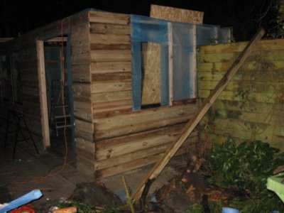

Wat een vreemde hoek trouwens in je tuin. Het lijkt net alsof je schuur half bij de buren in te tuin staat.
wupsie
9 sep 2011
794
Groningen
Nee joh; achter mijn schuur leg een brandgang, de schutting die je ziet is van ons, haaks hierop is onze tuin nog ongeveer 2 meter diep, reden voor die rare hoek zijn twee gemeenschappelijke bergingen.

@ Ernst : Dat zijn mooie afmetingen, zou het zelf ook graag groter hebben gehad, maar de plaats is mede bepalend geweest voor de grootte.
Moet zeggen dat ik er wel veel van heb geleerd.
Wat zou ik anders doen de volgende keer:
Fundering; de eerste balk van hardhout kiezen en tussen de betonnen fundering en deze balk folie plaatsen.
Het houtskelet zou ik tackeren, gaat een stuk sneller dan voorboren en schroeven.
Gevelbekleding: eerst alle lengtes op maat zagen, en vervolgens rondom werken, niet schroeven, maar tackeren, scheelt ook een boel tijd, en alle delen komen dan mooi in lijn met elkaar, heb nu per wand opgebouwd, omdat dit in mijn situatie qua ruimte handiger was.
Gelukkig staat alles mooi waterpas en haaks, dus in mijn geval zijn de schroten ook enigzins in lijn met elkaar :)
Ga jij je nieuwe hut ook isoleren trouwens, of vind je dit niet nodig??
Hou in de gaten dat, afhankelijk van de gemeente waar je woont, je tot 30 vierkante meter vergunningvrij mag bouwen onder bepaalde voorwaarden.

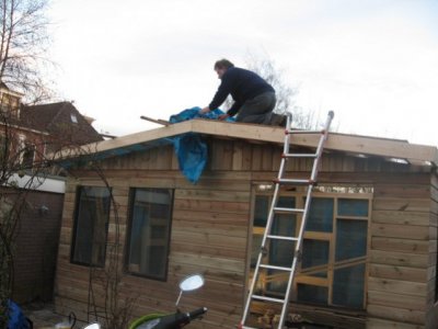

Heb de dakspanten verder klaargemaakt, hier en daar een extra ondersteuning aangebracht,en een poging gedaan om de punt dicht te zetten.
Geen succes, is geen gezicht, dus dat doen we morgen even zoals het wel moet.
Als de tijd en het weer het toelaten,gaan de osbplaten morgen ook het dak op.
Helaas is de hellinghoek te klein voor shingles, namelijk 8 graden.
Zit er over te denken om zelf epdm aan te brengen,zijn er hier mannen met do'sen dont's????
Moet voor de epdm en toebehoren nog wel een prijs opvragen.
Een rondje gamma leerde mij dat een bitumeus dak behoorlijk in de kosten gaat lopen.
Dubbelle spijkerlaag, de eerste gespijkert, de tweede geplakt, dan krijg je nog het benodigde dakleer a 60 euro de 7,5 meter.
De lijm om de tweede spijkerlaag te plakken kost rond de 44 euro de blik,hier ben ik 5 van nodig; ketjeng.
Heb nu een soort van een schuur dip, dus voor nu:lekker douchen,en straks een heerlijke pizza.

Dak in wording, nog net voor de sociale verplichtinen van deze dag een plaatje gemonteerd :)
Nu maar hopen dat het dtraks droog blijft, dan kan de rest er op.

Vandaag met veel wind en een eigenwijze harses toch het dak op met een volle plaat osb: ja hoor>> waai ik er af, gelukkig geen letsel/schade, en niemand heb het gezien.
Maar even dimmen met de barn, ik zeg maar zo: nieuw jaar, nieuwe kansen :)
