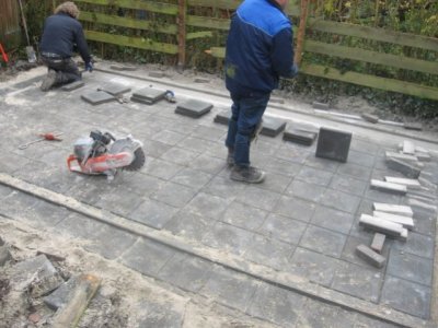

Alle zand en tegels zijn geleverd, meeste ligt nu in de tuin gelukkig.
Komend weekend komt de stratenmaker de fundering en tegels leggen, jihah.
Blokhut komt op 15/20 betonbanden welke 1 a 2 cm boven het tegelwerk uitsteken.
Rondom deze banden komen ook weer tegels, welke in worden gesloten door 10/15 bandjes.
Op de 15/20 banden komen hardhouten balken, 20cm hoog, vanaf hier gaan we verder met sls en rabbat.
Op termijn wordt de hut geisoleerd, dus voor de koude kant is er miofol 125G besteld.
Dit komt dus aan de koude kant, hierover latten van 4/1, waarop het rabbat dan weer geschroefd wordt.
Binnenkort meer.
Oja: heb drie mooie kozijnen met HR glas en ventilatie op de kop kunnen tikken veur weinig :)

Als ik zo de tegels tel wordt je werkplaats 270 cm breed, en hoe lang?
Ben benieuwd naar de foto's van het vervolg van de bouw.
