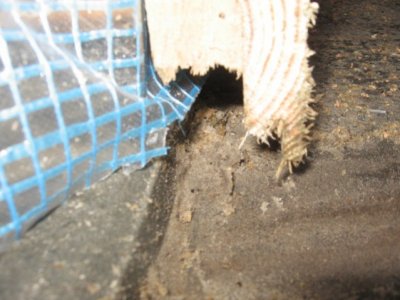

Zijn naar een grote blokhut verkoper in drenthe wezen kijken.
Al snel bleek dat een blokhut in mijn maat niet als kant en klaar produkt verkocht werd, dus orienteerden we ons op maten die in de buurt kwamen.
Ik heb de man toen betreffende de plaatsing gevraagd of het nodig was om de hut op folie te plaatsen, dit ivm optrekkend vocht, deze verwees de noodzaak naar het rijk der fabelen, zijn argument: door de capilaire werking wordt de balk zowieso nat, klonk aannemelijk in mijn beleving.

......Door de capillaire werking wordt de balk toch nat..... nou das een lekker statement waarover ik nog wel eens in discussie zou willen gaan.
Gelukkig had ie meer verstand van blokhutten bouwen..... hoop ik...
bjorn
14 aug 2009
754
Twente
Dat de balk door capilaire werking toch nat wordt is een dom argument, misschien bedoelt de hutverkoper dat de naad wand/betonband toch water opzuigt als hij nat wordt ook al doe je er rubber of dpc tussen. In mijn ogen mag die naad niet nat worden door regen of spatwater omdat de bekleding er genoeg over moet hangen om dat te voorkomen. Voor optrekkend vocht vanuit de gond helpt een laag dpc/rubber wel alleen bij een betonband verwacht ik niet zoveel optrekkend vocht, bij een gemetselde fundering wel.
Zelf zou ik de wanden niet los proberen te halen in dit geval, wordt een geknooi met die slaglpuggen in de betonband, dan mag je ze wel doorzagen onder de regel. Als je maar zorgt dat er geen regen of spatwater bij komt verwacht ik geen problemen met die geipregneerde regel op de betonband

nee. als je een heel smal kiertje of naadje hebt kruipt water erin of omhoog, het materiaal maakt niet uit.

Ik heb bij mijn werkplaats langs de onderkant een strook EPDM met plaklaag aangebracht. Deze heb ik met de föhn op de onderste balk geplakt en door laten lopen op de funderingsrand en daar ook op geplakt. Dat spul plakt als superlijm! Is echter wel wat prijzig aan de rol, dus misschien bij een dakbedekker wat afvalstroken zien te scoren? De folie kun je er dan overheen laten vallen en dan heb je volgens mij geen centje pijn!

kun je niet onderlangs tegen het betonnen bandje een strook dakleer ofzo branden/plakken. Dan heb je al veel minder water wat via de tegels in de betonbanden kan komen, en dus ook niet naar boven kan komen.?

Optrekkend vocht komt ook uit de grond waarin je fundering staat, een laag dakleer of epdm aan de buitenkant zou bij een gemetselde fundering ook niet helpen tegen optrekkend vocht, omdat er nog steeds vocht vanuit de binnenkant in de muur kan trekken. Bij oudere woningen met gemetselde funderingen en een houten begane grond vloer zie je ook vaak dat de binnenmuren slof worden door optrekkend vocht, als er een niet genoeg verwarmd wordt in de woning. Bij nieuwere woningen met een vrijdragende betonnen begane grond vloer, waarbij de betonvloer dus het metselwerk onderbreekt, heb je daar geen last van.
Een epdmlaag over betonbalk en houtenregel kan wel helpen om de constructie te beschermen tegen regen en spatwater als de gevelbekleding niet genoeg over de onderste regel valt. Zo uit m'n hoofd staat er in m'n vroegere lesboek, vakkennis timmeren, dat houten gevelbekleding minimaal 20 cm boven het maaiveld moet zitten. Je zou een epdmlaag tegen de betonband kunnen plakken en stukken plaatmateriaal onder in de wand tussen de regels maken en het epdm dan tot 25 cm boven maaiveld laten doorlopen, gevelbekleding op 20 cm boven maaiveld aanbrengen en gevelbekleding zit mooi droog en je onderste gedeelte van de wand ook. Je moet er dan wel voor zorgen dat je epdm volledig op de betonband gekleefd zit, anders krijg je weer capilaire werking tussen epdm en beton en wordt je houten regel nog nat. :)
Het is maar net wat je van een contructie maken wilt, persoonlijk ben ik niet bang voor optrekkend vocht uit een betonnen band, maar heb ik wel graag houtwerk een stukje boven het maaiveld ivm spatwater en voldoende afdekking vd onderste regel door de gevelbekleding.

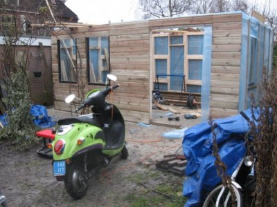

De voorkant:

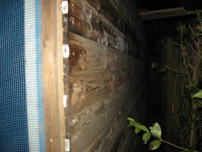

Detail wand:
De gebruikte tengellatten zijn bijna 3 cm dik, staan niet in contact met de grond, hierop zijn de schroten bevestigd, die ook vrij van de grond zijn , denk dus dat de zo ontstane ruimte van meer dan 5 cm er wel voor zorgt dat het goed komt met de geimpregneerde balk :)

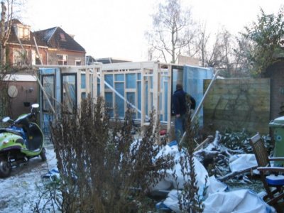

Aan het folie nieten:

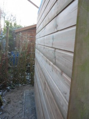

Zijwand gereed:
Achterwand gereed:
