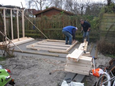

Maten Fundering: 510 bij 310.
De tegels binnen de betonbanden liggen 6 cm hoger dan het maaiveld, dus dat komt wel goed.
Verder komt er op termijn een houten vloer in, geisoleerd :)
Woensdag komen de balken, dan kan ik starten met een deel van het geraamte, hopen dat het droog blijft.
Oja, kreeg de tip om de eerste balkenlaag op het beton op een soort van compriband te plaatsen, wordt morgen gehaald.
Heb de kozijnen nu nog in de gang staan, deze worden ook met compri band gemonteerd.
Dakbalken worden 16 hoog; lijkt mij voldoende.
Al met al gaat er toch meer geld in zitten dan ik in eerste instantie dacht, maar we gaan lekker door :)

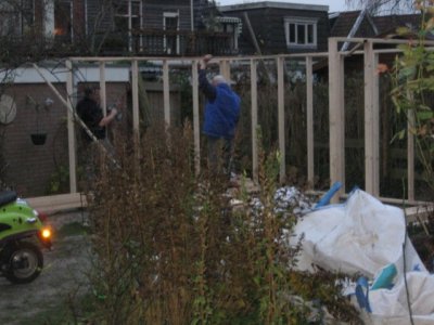

Vandaag is het hout voor de constructie gekomen, de balken dus.
Neemt best wel wat ruimte in trouwens :)
Zaterdag komen de rabbat delen en de osb platen, daar moet ik het voorlopig mee doen, want de centjes zijn op :)
Gelukkig zijn alle ijzerwaren en bevestigings materialen in tha house, dus dat gaat helemaal goed komen.
Alvast wat staanders gezaagd, als het morgen nog licht, ga ik na het werk alvast een aantal wanden in elkaar schroeven.
Keep u all posted.
P.S: dit gaat geen hoogstaande schuur met mooie verbindingen worden, daarvoor ontbreekt het mij aan tijd, gereedschap , en, geduld.
Voor het begint te vriezen mot ie wind en water dicht zijn.

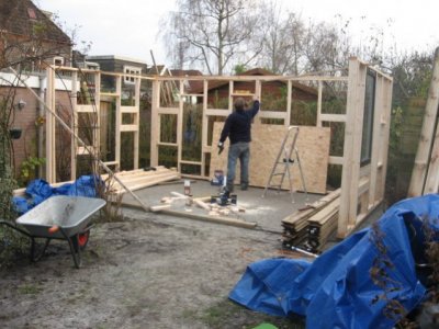

Begint all wat te worden - heb je de balken geschroefd of met spijkers?
Heb je een rubber tussen de onderste balk en de fundering gedaan
Ik zou de bovenste balk dubbel doen als betere gewichts verdeling van het dak.
wupsie
9 sep 2011
794
Groningen
Aloha:)
Heb van een gerenomeerde huttenbouwer het advies gekregen om geen rubber tussen de onderste balk en de tegels te doen.
Alle balken zijn geschroefd met rvs schroeven, mijn schoonpa wees mij op woodies rvs flonder schroeven, deze staan nu op tafel om gebruikt te worden.
De woodies schroeven een stuk sneller, en splijten zonder voorboren het hout niet, dat scheelt dus weer een handeling.
Helaas is het donker als ik thuis kom, dus de bouw leg stil.
Laat ik nu ook geveld zijn door de griep...bummert.
De bovenste balkenlaag wordt dubbel uitgevoerd, en wel zodanig dat de haaks op elkaar staande elementen met elkaar verbonden worden.
Op de lange wanden komen dan nog balken van 16 bij 4 hieruit wordt het dak ook opgebouwd, stevig zat lijkt mij.
De wandhoogte is nu inclusief de balken 225, als ik in de hut sta, is dat best wel hoog :)
Hier gaat ongeveer 10cm af voor de in de toekomst te leggen vloer.
De minimale wandhoogte komt dat op 215, en dat is een mooie maat.
Best wel lachen: de hele buurt komt af en toe kijken, er worden foto's gemaakt door buurmannen en vrouwen, dus ik zal her en der wel op gezichtboek verschijnen.

Mannen: allereerst wil ik jullie toch even bedanken voor al deze input, echt super.
Und jetst,
De geimpregneerde balk is met 12 cm slagpluggen op de betonbanden gemonteerd, en, ik ben niet zuinig geweest met de slagpluggen.
De wanden zijn eerst gemonteerd, en na het stellen met elkaar en de geimpregneerde balk verbonden middels rvs schroeven, ook hier ben ik niet zuinig geweest met de schroeven.
Helaas heb ik gekozen voor pozidrive, dat doen we de volgende keer dus niet weer, heb nu woodies, torx, en die zijn echt super.
Het nadeel van lange dikke rvs schroeven is, dat ze zich als het ware vast vreten, dwz je krijgt ze er bijna niet meer uit, de kop draaid kappot.
Ik ga nu een koorts verlagende borrel drinken, en morgen de hele situatie eens rustig in ogenschouw nemen.
Alle wanden staan nu, en zijn gesteld en aan elkaar gekoppeld, de pest is een beetje dat ik alle reststukken heb gebruikt om verstevigingen aan te brengen op diverse plaatsen, met als doel de constructie stijf te maken................ ach , morgen laat ik een kerel kijken naar het geheel, ben er nu een beetje klaar mee.
