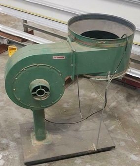

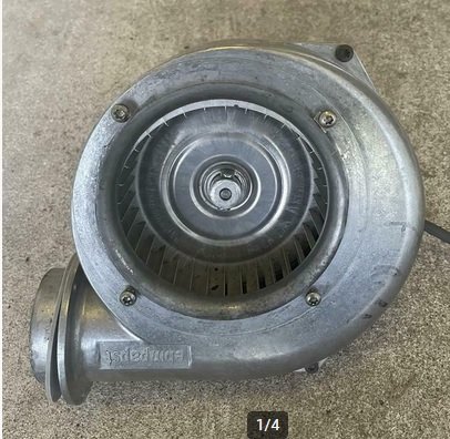

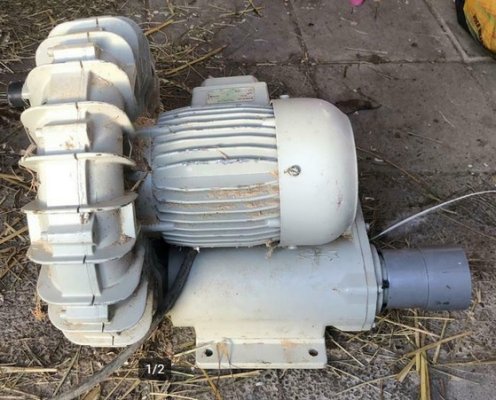

Graag nogmaals advies. Ik zou graag een stille en goede houtmot-afzuiger willen maken. Ik heb totaal geen ervaring met 2 van de 3 modellen en daarom weet ik niet welke van de drie het beste en stilste is. Ik weet alleen dat de houtmot-afzuigers zoals op foto 3 "herrieschoppers" zijn. Helaas heb ik van alle drie geen informatie, behalve dat ze op 220Volt werken. Het gaat om deze drie afzuigers;

Ik maak de afzuiging zodaning dat er nooit een splintertje hout een afzuigmotor kan of zal bereiken.
En als "eindfilter" wil ik de grote HBM microfilter aanschaffen. (Mijn bedoeling is om het microfilter te gebruiken zoals een luchtfilter van een auto. Details volgen nog.) Ik heb gezien dat enkele forumleden dit filter ook in gebruik hebben. Mag ik jullie vragen hoe dit filter bevalt en hoelang jullie dit filter al in gebruik hebben?

Die zijkanaalventilator van het eerste plaatje haalt een behoorlijk vacuum, bij een behoorlijke flow. Hij heeft een hekel aan vuil, dan zit hij zo vast. Worden gebruikt in buizenpost installaties en grote bedrijfsstofzuigers. Ook in vacuumheffers voor bijvoorbeeld stelconplaten.

Een turbine zou veel efficienter en stiller zijn. Maar het doel van een houtmotafzuiger is niet zozeer de luchtverplaatsing zelf, maar het door die luchtverplaatsing verplaatsen van hout - stof, snippers, krullen, en spaanders. Die materialen moeten zonder veel obstructie de impeller kunnen passeren van 'buiten' naar 'binnen'. Er zijn niet veel efficiente luchtpomp ontwerpen te bedenken die daar aan voldoen - in een turbine zou veel materiaal niet tussen de bladen door gaan, en de bladen zouden het niet lang overleven. Of je moet een hele specialistische turbine ontwerpen. Dat wordt dan een hele dure houtmotafzuiger...
werkt dat nog steeds op die manier en niet ongeveer net zoals een stofzuiger?
daar wordt juist alle moeite gedaan om te voorkomen dat er stof langs de draaiende delen gaat.

Even voor de duidelijkheid, ik wil alleen de afzuiging van mijn houtstof-afscheiding verbeteren en efficienter maken. Nu heb ik alleen maar een Starmix stofzuiger aangesloten op mijn houtstof-afzuiging, voor het gebruik met electrisch handgereedschap.
Is het vreemd wanneer ik zeg dat ik bereid ben om 2 verschillende afzuig-motoren aan te sluiten op mijn zelfbouw houtstof-opvang, om wanneer nodig te kunnen schakelen tussen hoge onderdruk of hoge luchtverplaatsing? Mijn huidige houtstof-afzuiging heeft intern "in de houtstof-opvang" buizen van 100mm. Dat lijkt mij toch wel redelijk geschikt voor het verplaatsen van houtmot? Hoop ik.
Daarom was ik van plan om 1 van die 3 afzuigers/blazers (waarvan ik foto's heb geplaatst) te kopen. Ik wil mijn huidige houtsof-afzuiging blijven gebruiken voor mijn kleine electrische handgereedschappen. Maar ik zou ook graag mijn houtstof-afzuiging/opvang willen blijven gebruiken om houtmot op te kunnen zuigen.
Ja, slakkenhuis - houtmotafzuigers - impellers werken gewoon zo - supersimpel. Dat hoor je ook vanzelf als je per ongeluk iets groters en zwaarders dan simpele draai- of schaafkrullen opzuigt... ;-)

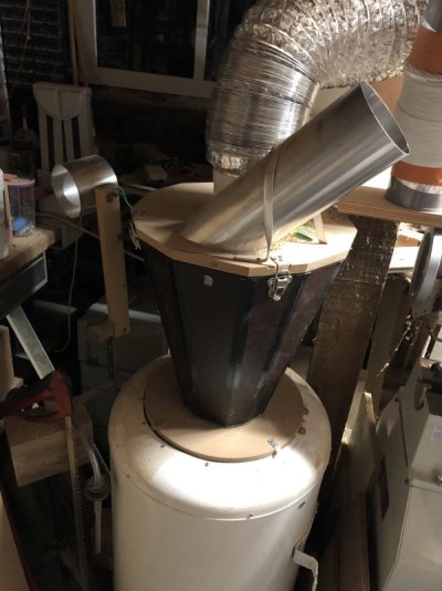

gebruik je aan de uitgang van je cycloon alu flex buis die normaal voor ventilatie en dampkappen e.d. gebruikt wordt?
en klapt die niet dicht door de onderdruk?
Ik heb geen last dat ie dichtklapt, de baleinen die er in zitten houden de doorgang open. Als ik de slang op een dicht oppervlak houd dan zie ik wel de slang ineens de kortste weg nemen maar dicht gaat ie niet, krullen op de vloer pakt ie wel maar het is vooral HVLP.

even een wat ouder topic kicken. Hier ook al een tijdje bezig voor een zelfbouw houtmot afzuiging. Ik heb een oneida dust deputy xl staan.
Oorspronkelijk was het idee om inderdaad een traditionele houtmot afzuiger te gebruiken. Maar deze zijn wat luchtverplaatsing niet erg efficiënt omdat er grote delen door de afzuiger moeten kunnen passeren.
Het idee is nu:
1. Ingaande kant
2. Dust deputy
3.Fijnstof filter van Kor van Kiesvoorhout
4. Afzuigmotor
5. Uitgaande kant
Nu zijn er veel soorten afzuigingen te koop. Ik begrijp dat houtmot meesstal HoogVolumeLagePressie is.
Nu heeft de Dust deputy Xl ergens tussen de 1500 en 2000 m3/uur nodig aan luchtvolume. Maar hoeveel Pascal of Mbar onderdruk is raadzaam?
En welke soort ventilator kom ik dan op uit?
