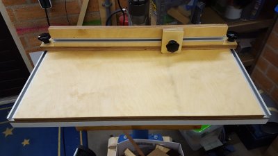

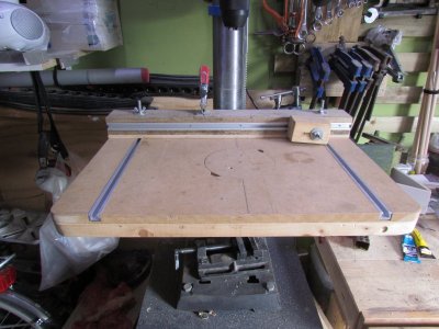

Handige tafel. Twee suggesties:
Ik zou de voorste hoeken van de alu profielen wat afschuinen, zou er anders gegarandeerd met mijn beste overhemd aan blijven hangen.
En in zo'n mooie tafel zou ik een uitsparing voor een verwisselbaar plaatje maken. Dat werkt fijner dan een stukje afvalhout onder je werkstuk, verschuift niet en kantelt niet.

2 goede tips.
Ik ben ook nog van plan een mdf rondje in de plaat te maken.
En wellicht een lijstje rondom de tafel te maken.
De hoek is idd scherp

dat zaagt veel makkelijker maar..
dan kun je het plaatje maar 4x gebruiken (draaien)
8x als je hem niet helemaal doorboort en omdraait.
Een rondje kun je na elk gat een klein stukje draaien (mits kleine boor)
3dmazter
10 aug 2014
1.913
441
41
Enkhuizen
Ik bedacht net dat het rondje gecentreerd onder de boor ook kan.
dan kun je de tafel zijwaarts wegdraaien.
Na elk gat het plaatje draaien tot je een rondje om bent.
dan de tafel iets opschuiven en een nieuwe cirkel met gaatjes boren.

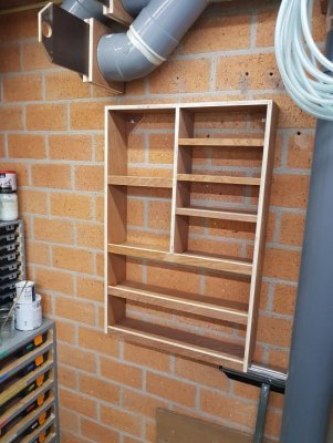

Het is alweer even geleden dat ik wat gepost heb.
Ondertussen niet stilgezeten dus hier een kleine update van de werkplek.
Omdat er ondertussen overal potten verf rondslingerde en ze vooral in de weg stonden heb ik een kastje gemaakt.
Dit om alle verfpotten en wat spuitbussen en kit tubes in op te bergen.

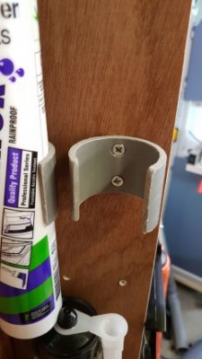

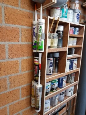

En betreft de kitspuithouders.
3cm 50mm pvc buis afzagen.
Daar een kwart uit zagen en randen schuren.
2 gaten erin boren. (verzinken)
en je kan hem zo vastschroeven.
Kit tubes klikken er in vast.

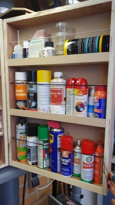

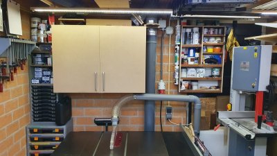

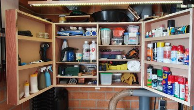

Nou we zijn bijna twee en een half jaar verder en er is weer heel wat gebeurt in de schuur.
Als eerste een hangkast gemaakt voor alle Spuitbussen en losse zooi die zich voor het raam verzameld had.
Ik kon niet eens meer naar buiten kijken.
Dus een kast gemaakt.
verfrek opgeschoven voor de deur welke ik toch nooit gebruik.
Alles netjes op verstelbare planken en met vakken in de deuren voor alle spuitbussen.
Elastiek voor de deurvakken geniet zodat de bussen niet omvallen maar er wel makkelijk uit kunnen.
Lekker overzichtelijk zo en minder rommelig in de schuur.

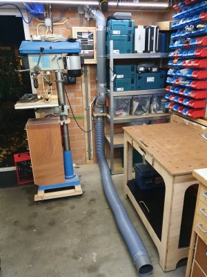

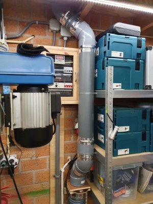

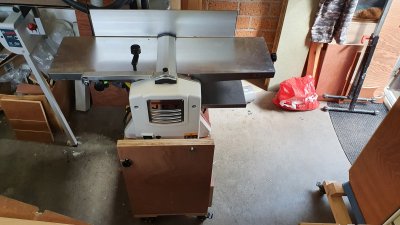

zoals je op de eerste foto hierboven kunt zien is de indeling ook wat veranderd en staat de zaagtafel tegen de korte muur.
Hierdoor kan ik meteen lange delen zagen door de zaag even naar achter te rollen.
De slang is lang genoeg en blijft er permanent aan vast zitten omdat ik de 2e afzuigbuis via de zolder naar de andere kant van de schuur heb gemaakt.
Lange slang er aan zodat ik mijn freestafel kan aansluiten en mijn nieuwe Vlakvabdiktebank.
(Wat een nieuwe vvd bank laat snel zien)

Kastje is duidelijk een grote verbetering, rommelgewijs.. Die elastiek is echt een zalig idee!

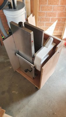

Enkhuizen
Jawel een nieuwe Vlakvandiktebank (vvd bank)
Het is een Jet JPT-10B geworden.
waarom?
Klein formaat want tis al best vol in de schuur.
Niet te zwaar.
En voor een hele mooie prijs gevonden daarover zometeen meer.
Deze doos kwam in een nog grotere doos op een pallet aangeleverd.
Het metalen onderstel heb ik een paar dagen gebruikt en vervangen voor mijn eigengemaakte vouw kar.
Rechtop.
Ingevouwen.
Zoals je kunt zien neemt hij zo amper ruimte in beslag.
Hij komt tussen de lintzaag en afkortzaag te staan waarvan ik voor de laatste ook een rolkar ga maken met uitklap vleugels.
( dit wordt een appart topic)
